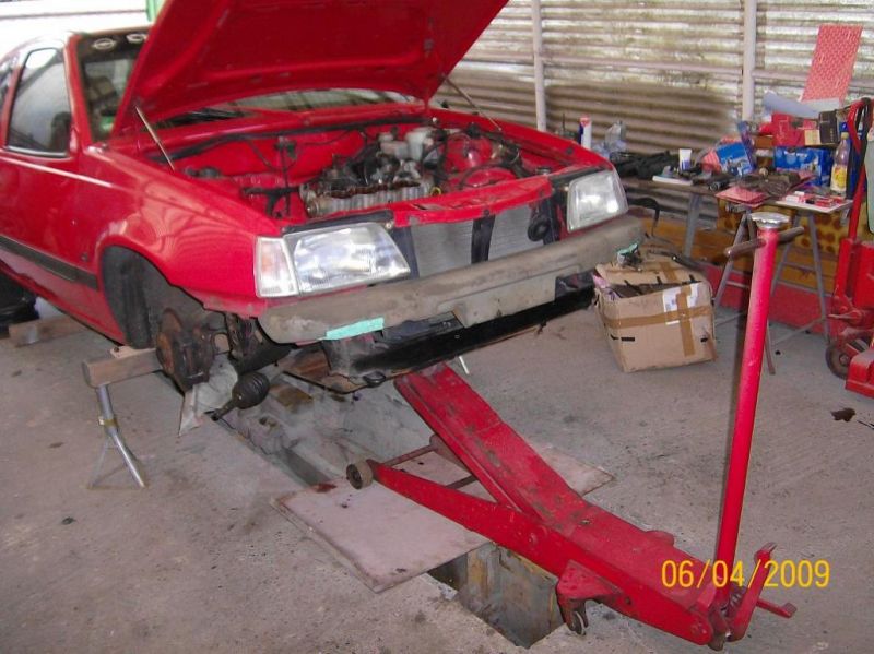

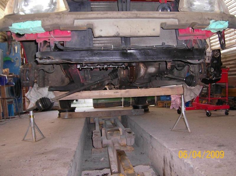

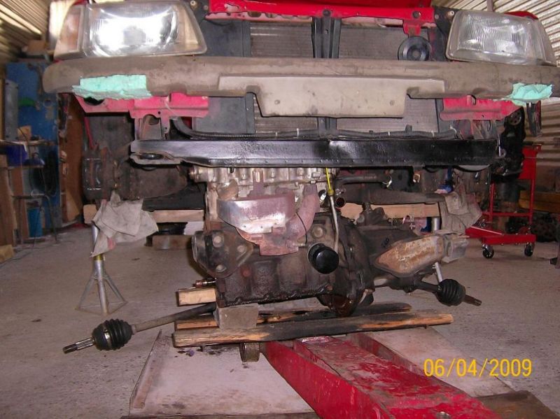

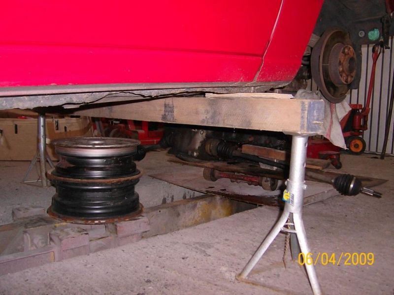

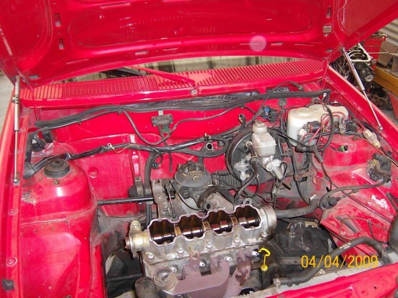

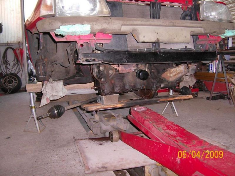

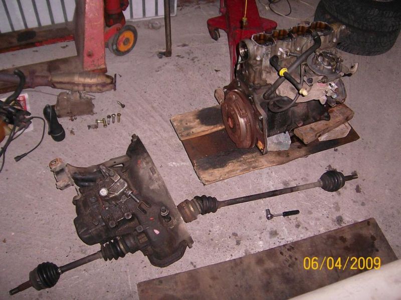

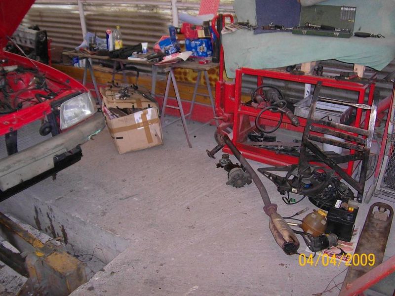

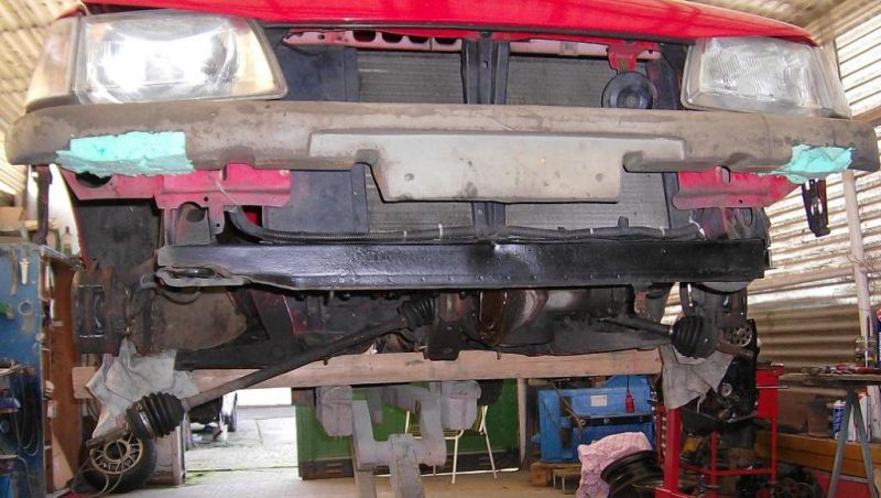

Mal sehen wie es am Besten klappt, hatte eigentlich vor Antriebswellen und Getriebe dran zu lassen und den Motor per Flaschenzug-Kran rauszuwuppen.

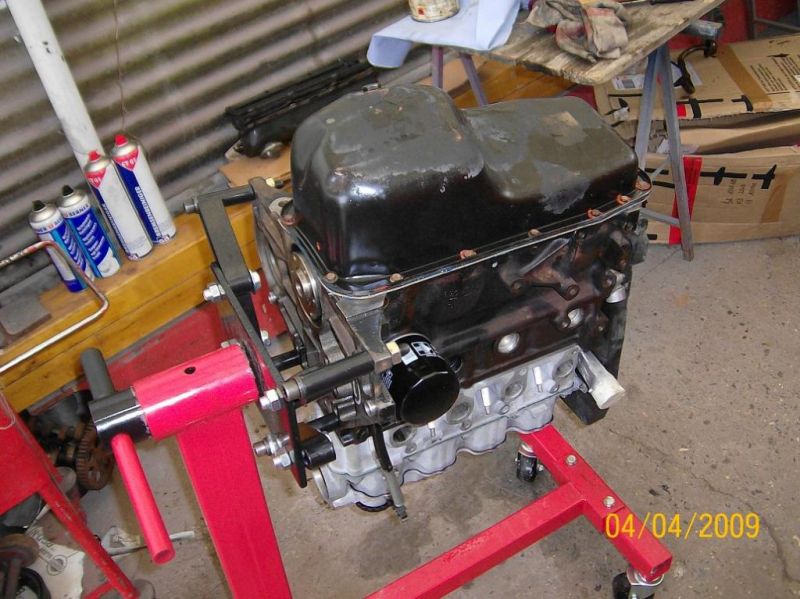

Den Motor wollte ich dann erstmal hängen lassen und dann das Getriebe abflanschen, dann den neuen Motor fertig machen und an den Kran hängen und dann das Getriebe wieder ran und wieder hinein in den Motorraum.
Wird schon schief gehen
