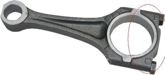

Da ich ja momentan nicht weiter am Motor schrauben kann weil ich die falschen Schrauben bekommen habe (die eigentlich garnicht falsch sind, näheres dazu weiter unten) konnte ich mich noch um etwas andere Dinge kümmern. Auf Arbeit heute ein wenig Zeit gehabt und hab das Nockenwellengehäuse samt Ventildeckel abgeklebt und zum Strahler rüber gebracht.
Habe übrigends nicht die falschen Pleuelschrauben von Opel bekommen, es gibt nämlich keine anderen, sondern liegt es an den Pleuelbrücken (heißen die so???)
Und zwar ändert sich der Lochdurchmesser in dieser Brücke. Hab heute auf Arbeit mal nachgemessen. Da wo ich die Schraube reinstecke habe ich ein 7,9mm breites Loch. Da wo die Schraube wieder raus kommen soll ist das Loch aber nur 7,65mm breit und da geht die Schraube einfach nicht durch weil sie zu breit ist.
Die alten Schrauben wollte ich aber nicht nochmal verwenden also hab ich die Brücken samt den neuen Schrauben nochmal zum Motorenbauer gebracht, sollen die mir die Brücken aufs richtige Maß auffräsen oder andere Schrauben bestellen. Kann morgen da Anrufen und nachfragen was da nun gemacht werden kann.
Juppes, hattest du sowas schonmal bei dir das die neuen Schrauben nicht durchgingen? Du müsstest ja am Besten wissen ob das normal ist das die Löcher in den Brücken unten enger werden. Oder ich hab einfach nur nen komischen Motor Oo
