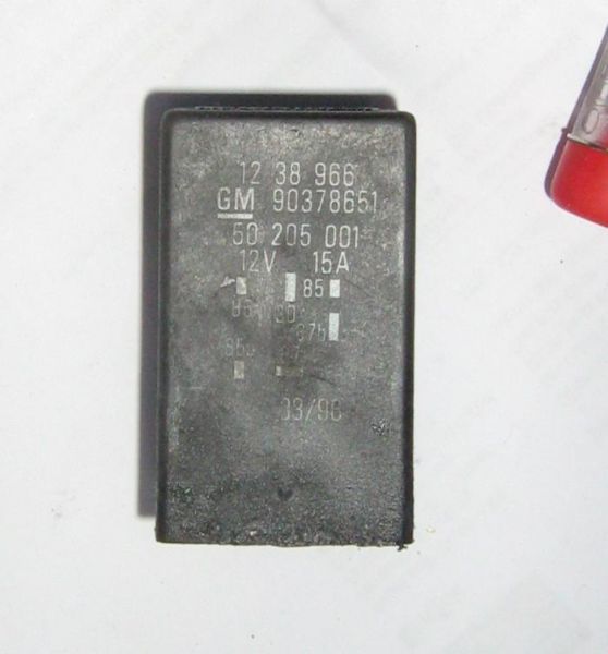

Also.. du hattest ja die motronik M 1.5. Die Kraftstoffpumpe wird vom Relais über Pin 87 B (Rotblaues Kabel, mit Plus versorgt.
Die Masseanbindung erfolgt wie üblich über ein braunes KabelDas Kraftstoffpumpenrelais ist so eine Sache für sich und ein bisschen komplizierter aufgebaut als man denkt
Im Relais selber sind 2 Relaiskontakte mit einer einzelnen Spule. Eine schaltet die Pumpe an und eine versorgt die Einspritventile mit Strom
Du schreibst, dass Relais Klickt, wenn du die zündung einschaltest? Warscheinlich wird dabei der Strom zu den Ventile geschaltet.
In Deinem anderen Beitrag hatte ich die Steckverbindung X18 erwähnt. Über diesen 10 Poligen Stecker fliesst auch hier der Strom vom Relais zur Einspritzbrücke, ausserdem noch die beiden Masseleitungen zum Steuergerät, welche das Relais ein und ausschalten. Ich ahbe noch immer den Verdacht dass hier der Fehler liegt.
Ich habe noch eine genaue Zeichnung davon, leider ist es ein Paint-Format kann mir jemad helfen sie einzufügen? geht irgendwie nicht.@Evil Kadett Replica
Hatte gestern nichtmehr alle Beiträge durchgelesen (war schon spät :rollin:) hatte er ja oben erwähnt, dass die Pumpe nicht läuft (beschämtzubodenguck)Mfg. 123 miami
#19 Vielen dank, den Trick muss mir mal irgendwann jemand ziegen
So...nun zum Bild Im Relais selbst kannst du 2 Schalter erkennen. Der linke schaltet die Pumpe und die Lambdasondenheizung ein und aus, der rechte Schaltet Plus zur Einstpritzbrücke.
Letzteres sowie die beiden Steuerleitungen für die Schalter im Relais laufen über die Steckverbindung X18 im Motorraum unterhalb des BKV.Miss mal folgendes nach: Werden die Steuerleitungen vom Steuergerät auf masse durchgeschltet? Im Stecker X18 sind das Pin B und K
Liegt am Relais 2x Dauerplus an? (ich habe oben die beiden Pinbezeichnungen vertauscht) die Hauptstromversorgung für das Relais ist ein dickes Kabel (4mm²) an Pin 30

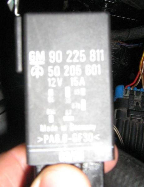

Das Elektronik Problem von meinem vorherigen Beitrag hat sich erledigt, ich hoffe ihr sperrt mir nicht den Account wenn ich sage ich habe die einzigen zwei Stecker die im Motorraum gleich sind vertauscht, den 10 poligen Diagnosestecker und den 10 poligen Stecker der von der Einspritzleiste herausgeht, ist in der ganzen Hektik leider passiert.
Aber das mit der Benzinpumpe ist leider immer noch, aber so wie es sich anhört hats was mit dem Benzinpumpenrelais zu tun, ich habe nämlich nicht das selbe bekommen wie ich vorher drinnen hatte, ich hatte ein neueres bekommen, aber die Pinbelegung auf dem Relais Aufdruck ist die gleiche, ich werde heute noch mal ein Foto davon schiessen.Mfg
