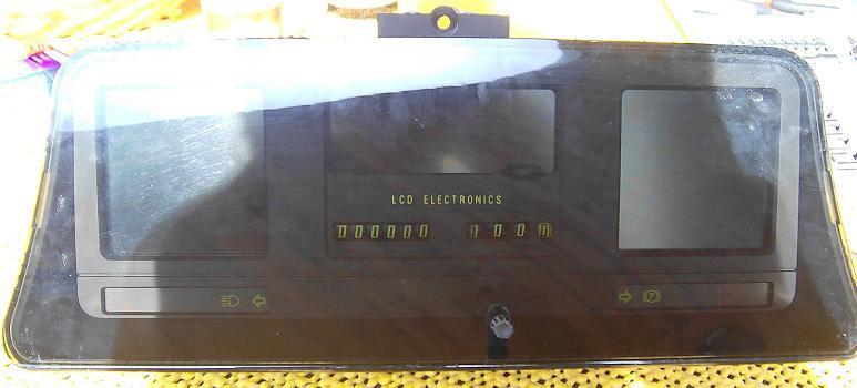

Jetzt dreht ihr das Tacho um, das der Gesamt- und Tageskilometer vor euch liegen. Mit einem kleinen Kreuzschlitzschraubendreher dreht ihr nun die markierten Schrauben raus.

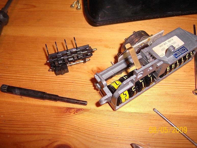

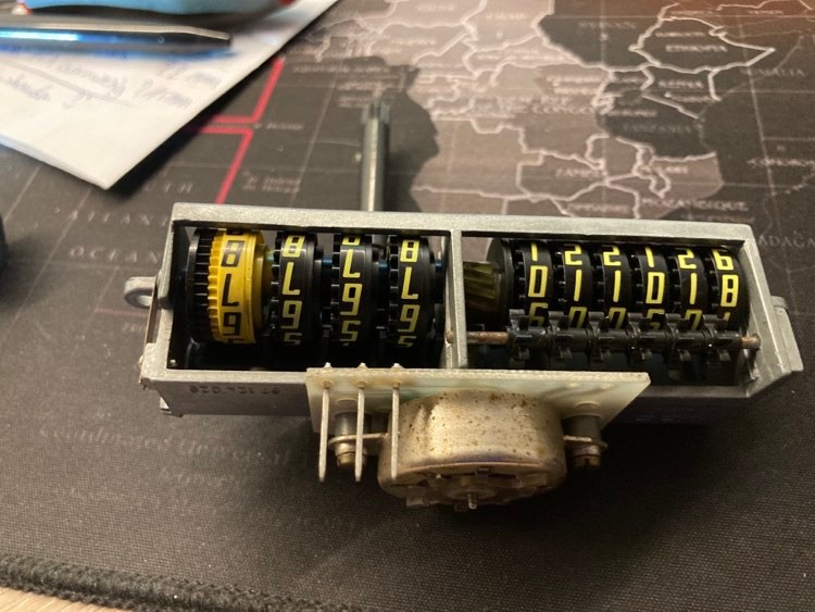

Nun hebt ihr die komplette Zähleranlage vom Tacho ab und legt das Tacho beiseite. Die Zähleranlage liegt nun vor euch.

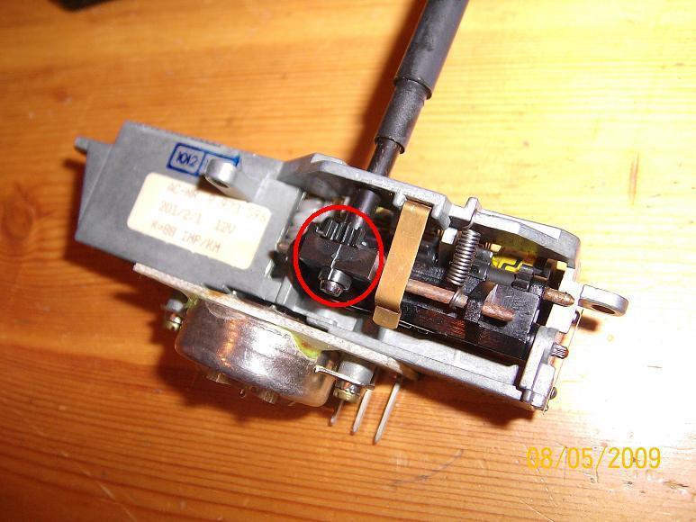

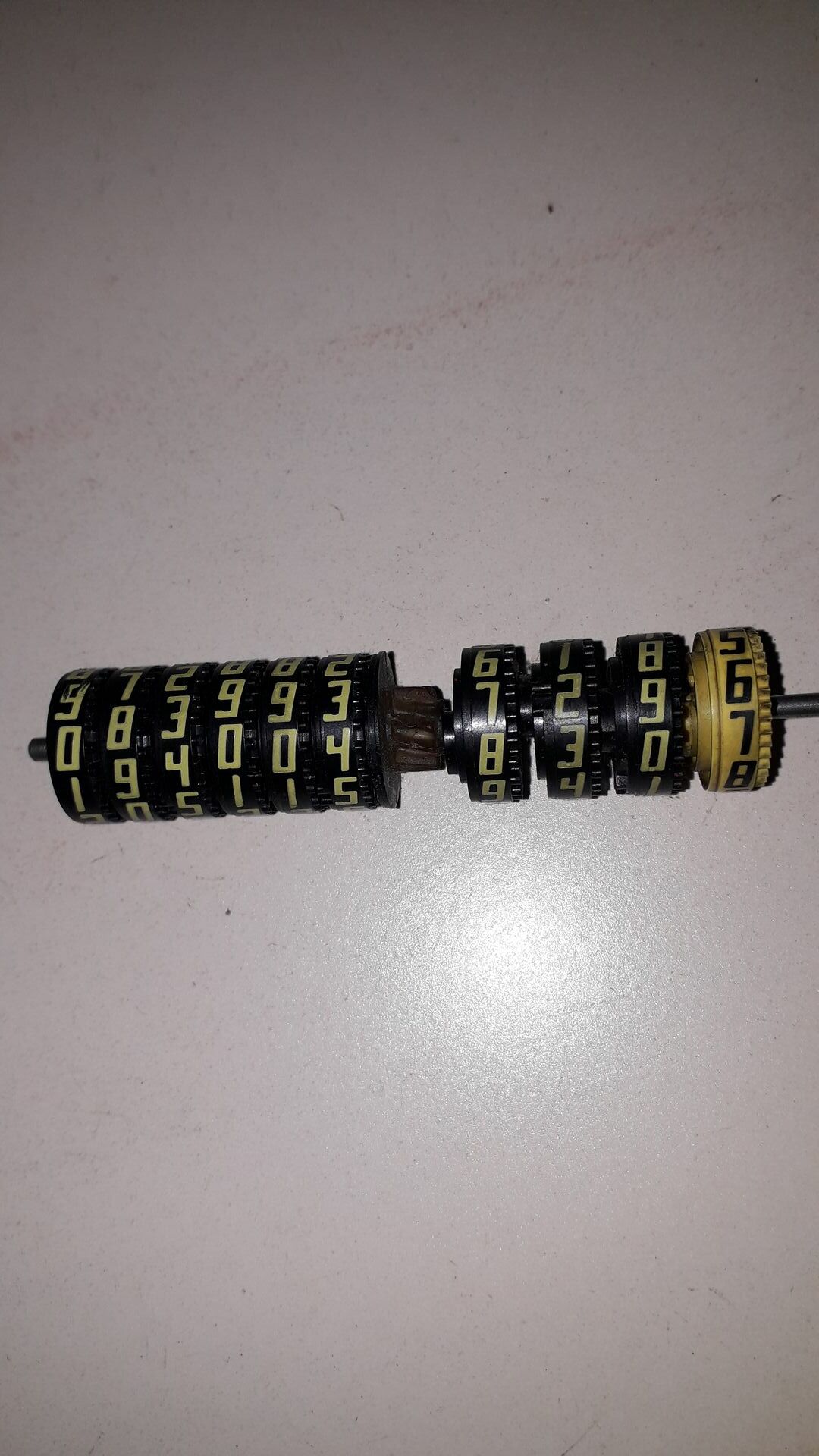

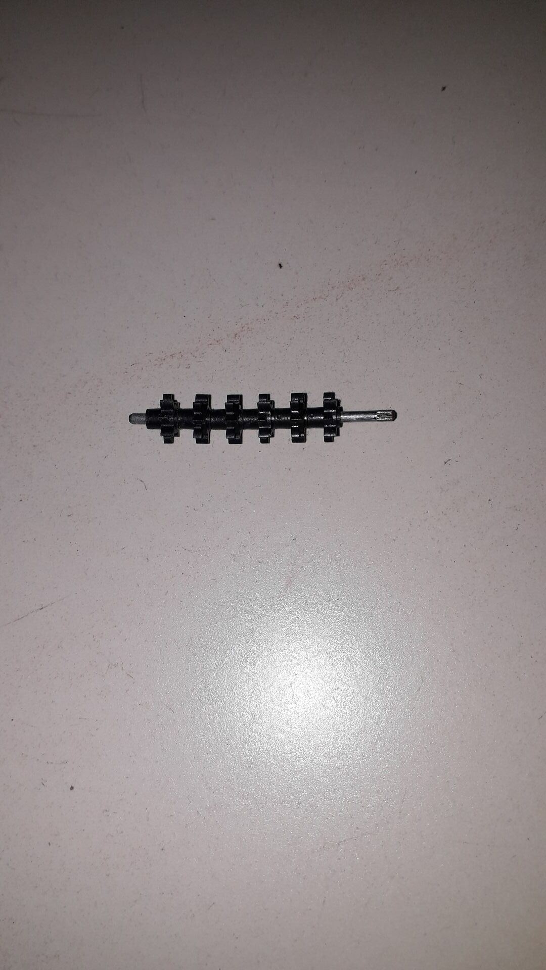

Als nächstes dreht ihr euch die Zähleranlage so hin wie auf dem folgenden Bild und zieht mit der Spitzzange den markierten Stift, auf dem die kleinen Rädchen sitzen, nach rechts raus.
Legt euch den Stift und die Rädchen wegwerfsicher zur Seite. (Bitte nicht auf den demontierten Rücksteller für den Tageskilometer achten, der bleibt drin).
Ihr könnt nun euren Wunschkilometerstand einstellen (in meinem Fall 000000). Klebt dann einen Streifen durchsichtiges Klebeband über die Zahlen.
Ihr könnt nun den Stift wieder einstecken (das markierte geriffelte Ende nach außen zeigend) und einzeln die kleinen Rädchen wieder aufstecken.
Dann sollten alle Rädchen wieder drin sein. Den Stift noch etwas mit einem kleinen Hammer eintreiben damit er nicht von alleine wieder raus kommt.
