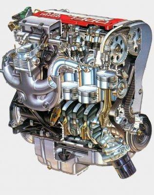

    Die von mir benannte Feder war in den
    ersten 16v"s , Bj 1988 werksseitig verbaut,
    so wie ich es beschrieben habe.
    Habe meine da auch her.
    Benutze sie wie gesagt nur zum spannen des Riemens.
    Hier mal ein orginal Werks-Röntgenbild, wo sie sichtbar ist.
    Dieses Bild wurde ebenfalls auch in der Autozeitung
    Ausgabe 6/1988 beim Testbericht über den "neuen" Kadett e 16v veröffendlicht.
