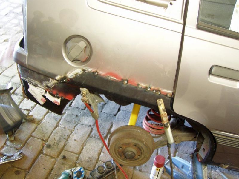

Dem Chef gab ich den mündl. Auftrag (in Beisein meines Bekannten), an beiden Seiten den auf der ganzen Länge befallenen Teil herauszutrennen, die Verstärkung im hinteren Schwellerteil ebenfalls herauszunehmen, instandzusetzen, den Innenschweller zu entrosten und mit geeigneten Mitteln zu konservieren. Die Verstärkung muß natürlich wieder angeschweißt werden.
Der Chef hatte zwar Bedenken hinsichtlich der angelieferten Klokkerholm-Bleche (1 mm Blechdicke) wegen der Passform als Ersatz, doch sind die originalen Opel-Bleche stärker?
Das Auto war zwei Tage dort, gemacht wurde nur die rechte Seite, die nächste Seite soll in der kommenden Woche folgen. Den Wagen habe ich zum WE zuhause. Bezahlung soll erst nach Ende aller Arbeit erfolgen.

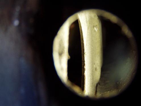

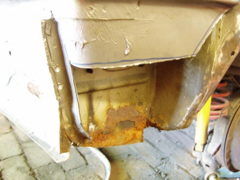

Bei der Kontrolle durch den Stopfen im Radlauf hinten nun stellte ich fest, daß der neue Schweller einfach auf den alten Gammel aufgesetzt wurde und innen nichts getan wurde. Also Pfusch, der in spätestens zwei Jahren wieder hinüber ist. Innenkotflügel vorne hängt auch schief.
