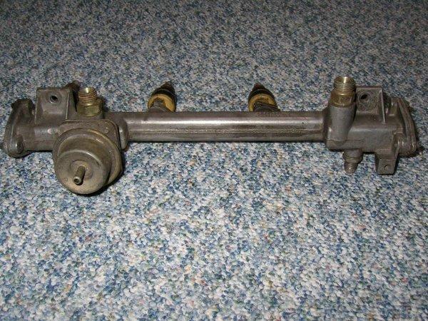

#16 Nicht daß wir uns falsch verstehen, nicht die ganze Ansaugbrücke, sondern nur das Verteilerrohr mit den Einspritzventilen. SFI - Kasten weg, Halter Gaszug weg. Dann sind da rechts und links zwei Masseverschraubungen, die gleichzeitig diese Verteilerleiste mit den Ventilen an der Ansaugbrücke befestigen - die obere Mutter hält das Massekabel und der restliche Bolzen dann die Leiste. Dann sollte sich der ganze Spaß nach oben abziehen lassen - wird zwar eng, da die Benzinleitungen dran sind aber müßte sich soweit rausziehen und hochheben lassen, daß man zu den unteren Teil der Einspritzventile hinsieht. Das Teil hier :
Die Plastikleiste mit den elektrische Anschlüssen für die Ventile bleibt dran. -

Man merkt, dass ich in dem Bereich noch nie richtig Hand angelegt habe, danke für die präzise Beschreibung, dass werde ich als nächstes ausprobieren. Habe die alten Benzinleitungen (waren rissig und haben geleckt) durch Stahlflexleitungen ersetzt, habe also etwas mehr Spielraum. Falls eine Düse nicht mehr das beste liefert, ist die problemlos zu ersetzen?Holgi Seiner
