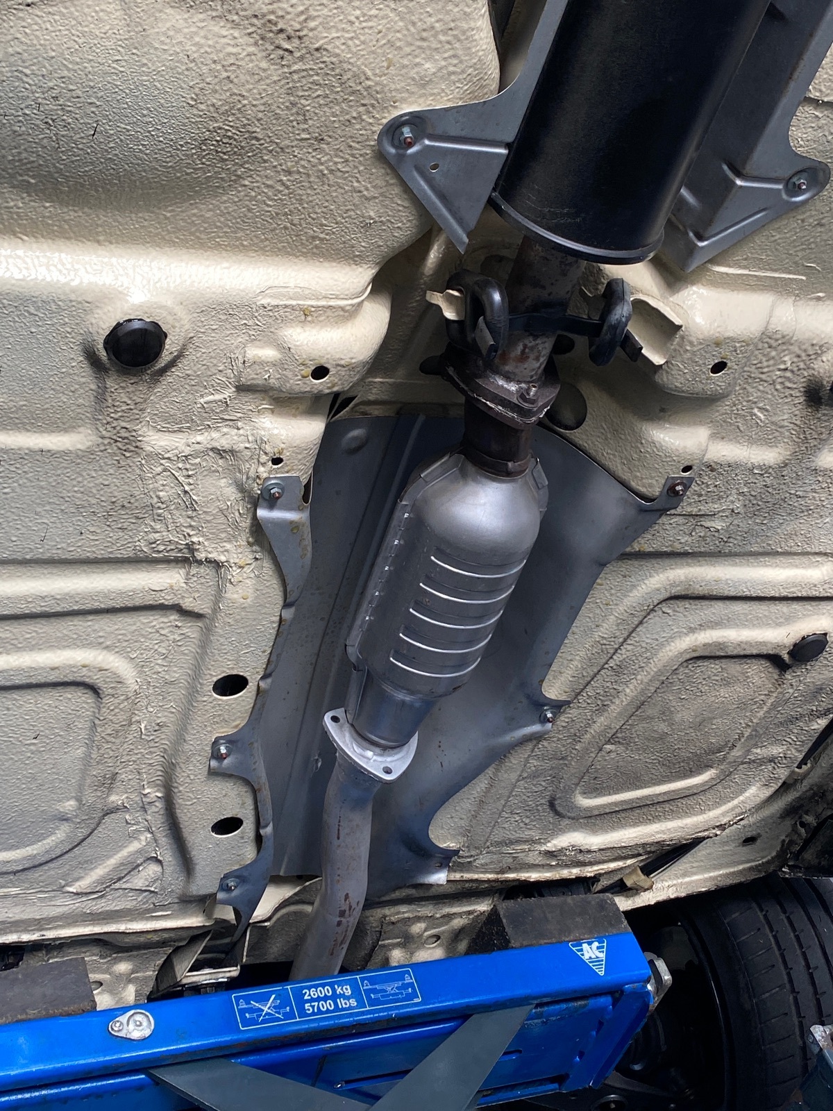

    Das Thema Kattemperatur kenn ich auch. Hab bei meinen programmierebaren Steuergerät die Zündung für die Prüfung nach spät gedreht dann steigt die Abgastemperatur sofort an. Der Krümmer wurde dabei sofort Kirschrot. Weis nicht welches Steuergerät Du hast. Den Krümmer bis zum Kat ordentlich mit Hitzeschutzband umwickeln hilft auch noch!

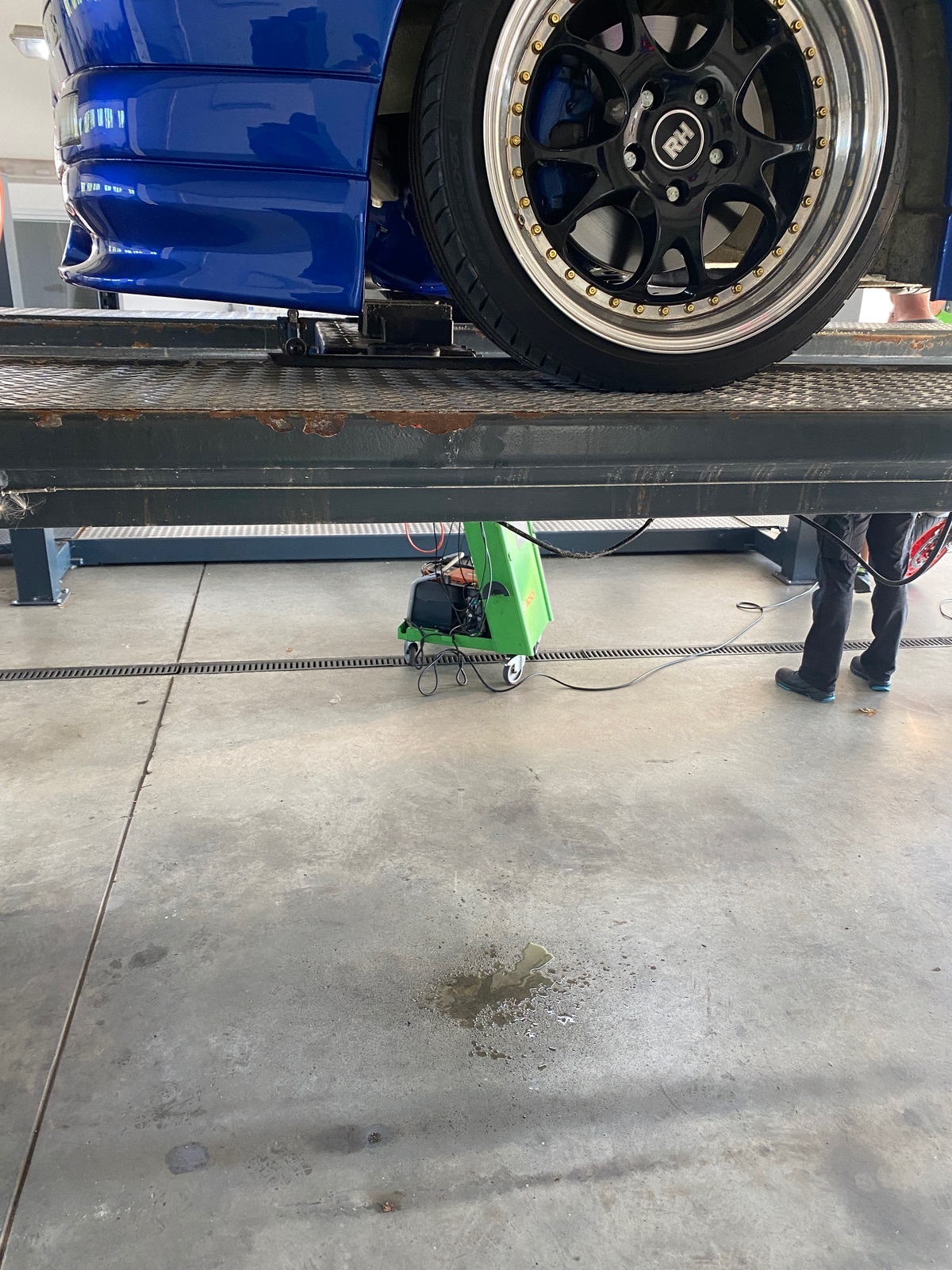

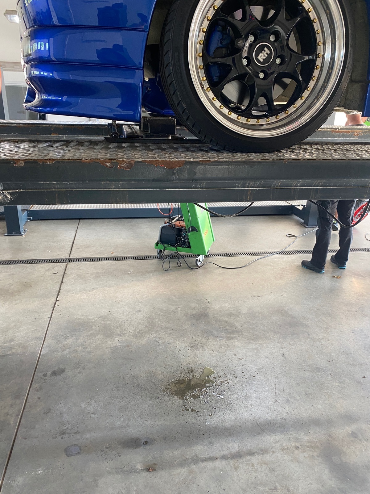

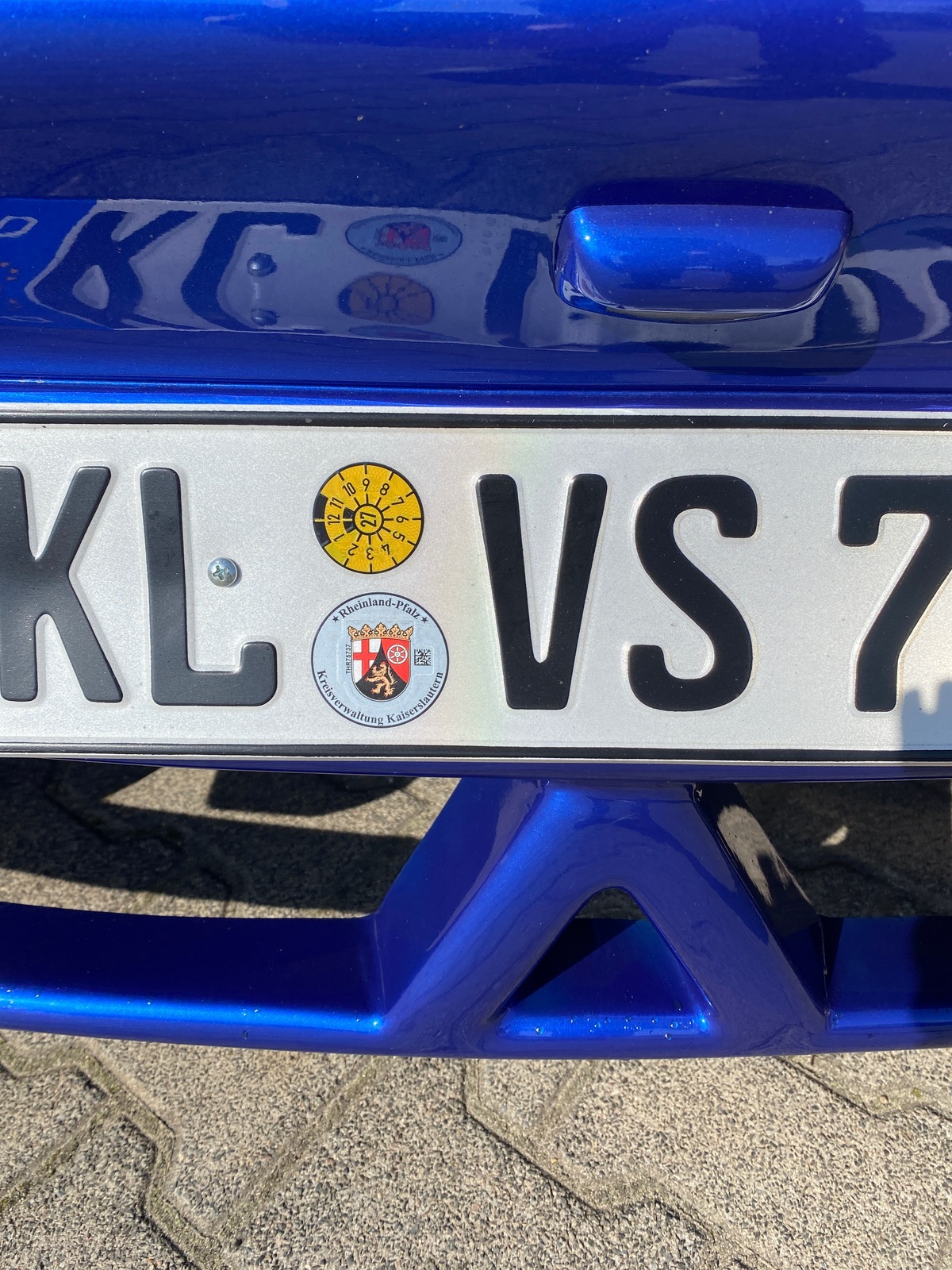

    Seit heute habe ich wieder TÜV.

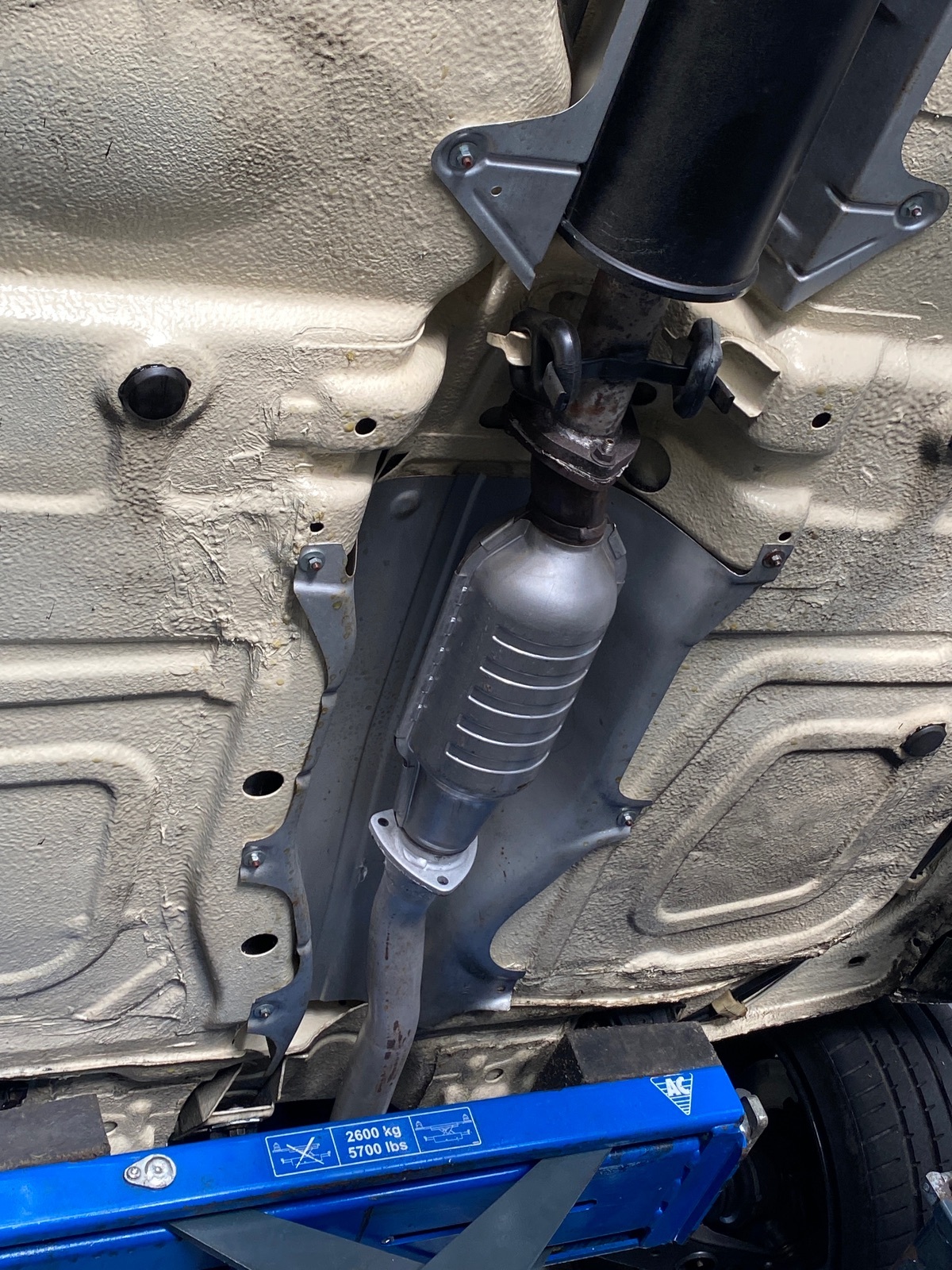

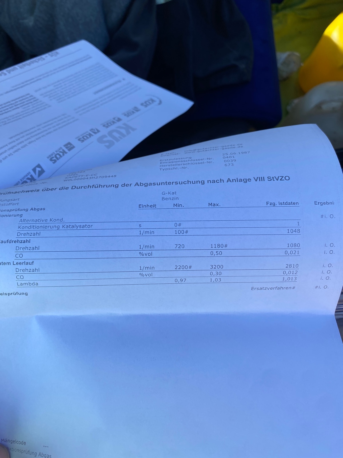

    Nachdem das frei fahren gescheitert war hatte ich gestern Abend angefangen den Kat umzuschweißen und war um Mitternacht fertig geworden.
    Heute Früh als erstes gleich davor gestanden.

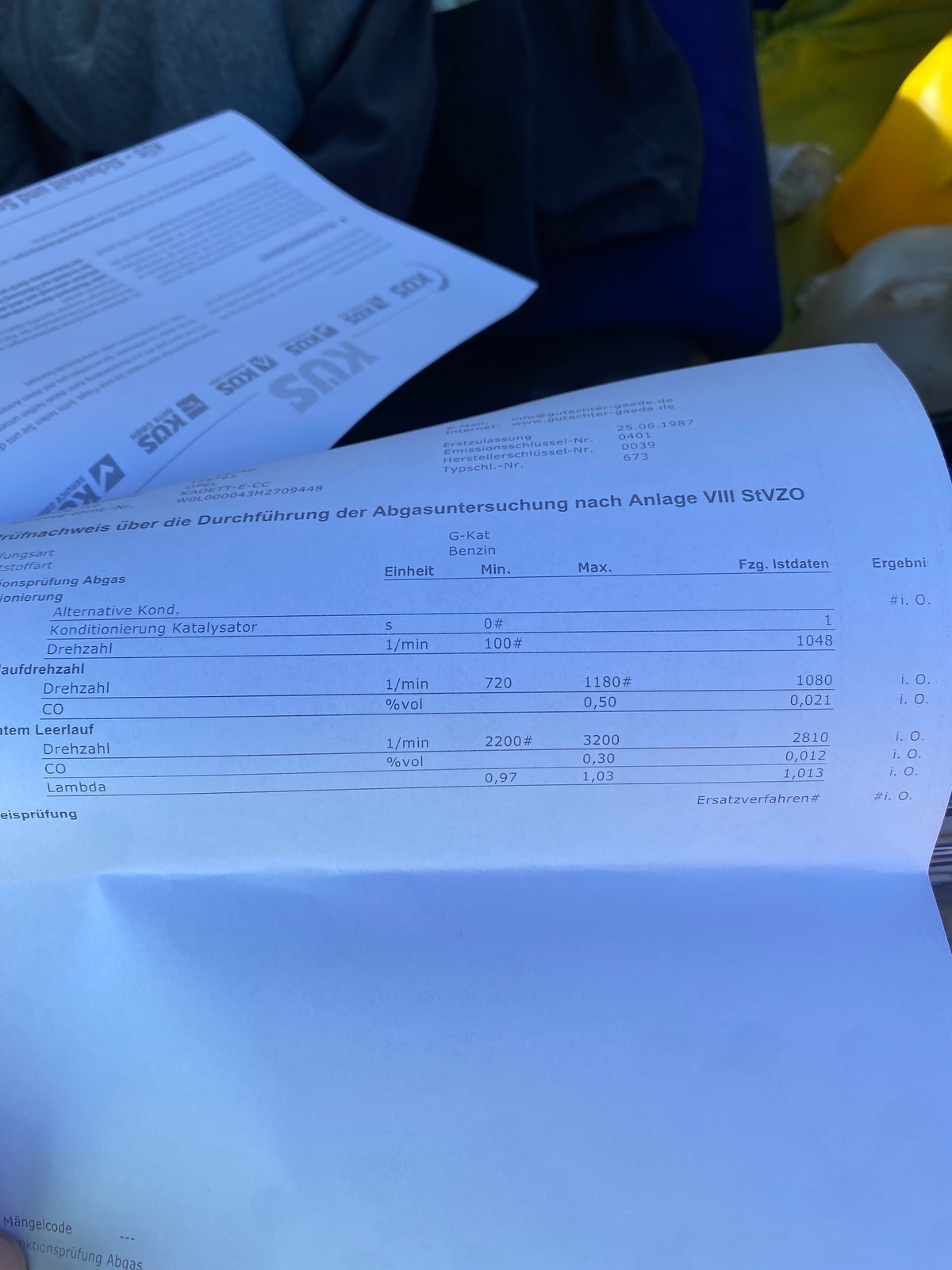

    Die AU war bestens gelaufen, deutlich unter den Grenzwerten.
    Hoffe da habe ich jetzt länger Ruhe damit.

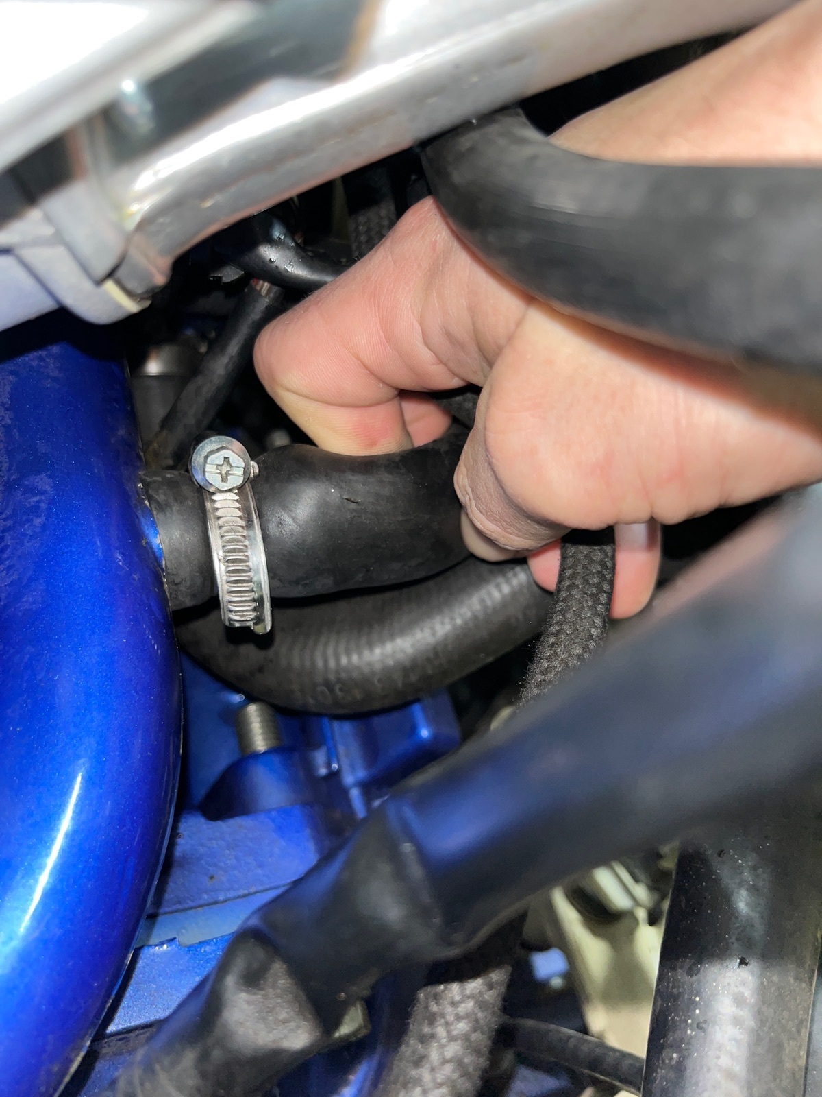

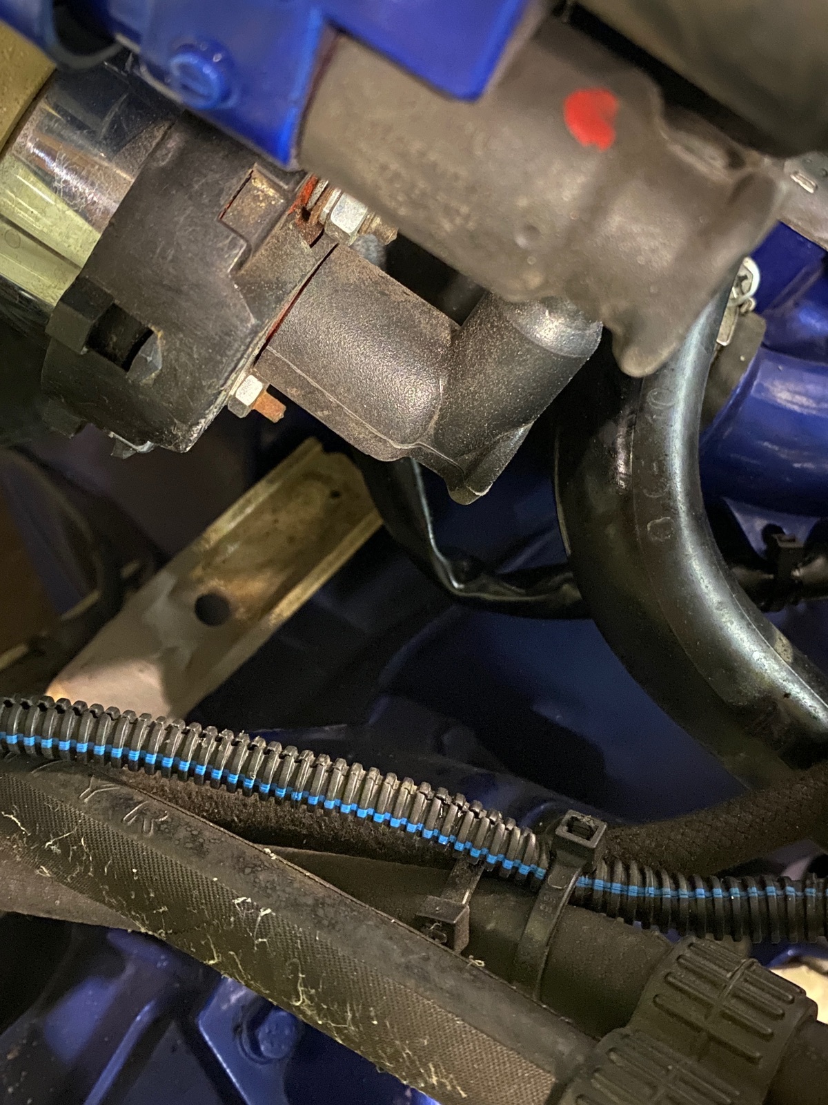

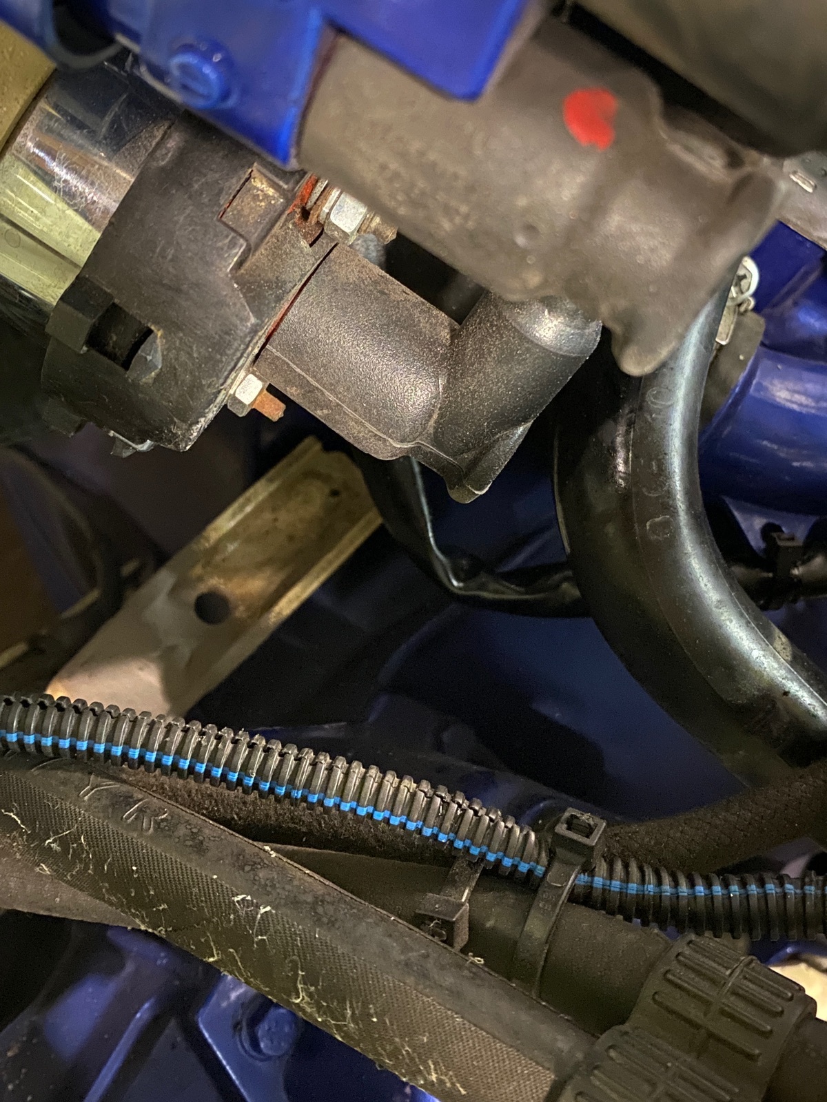

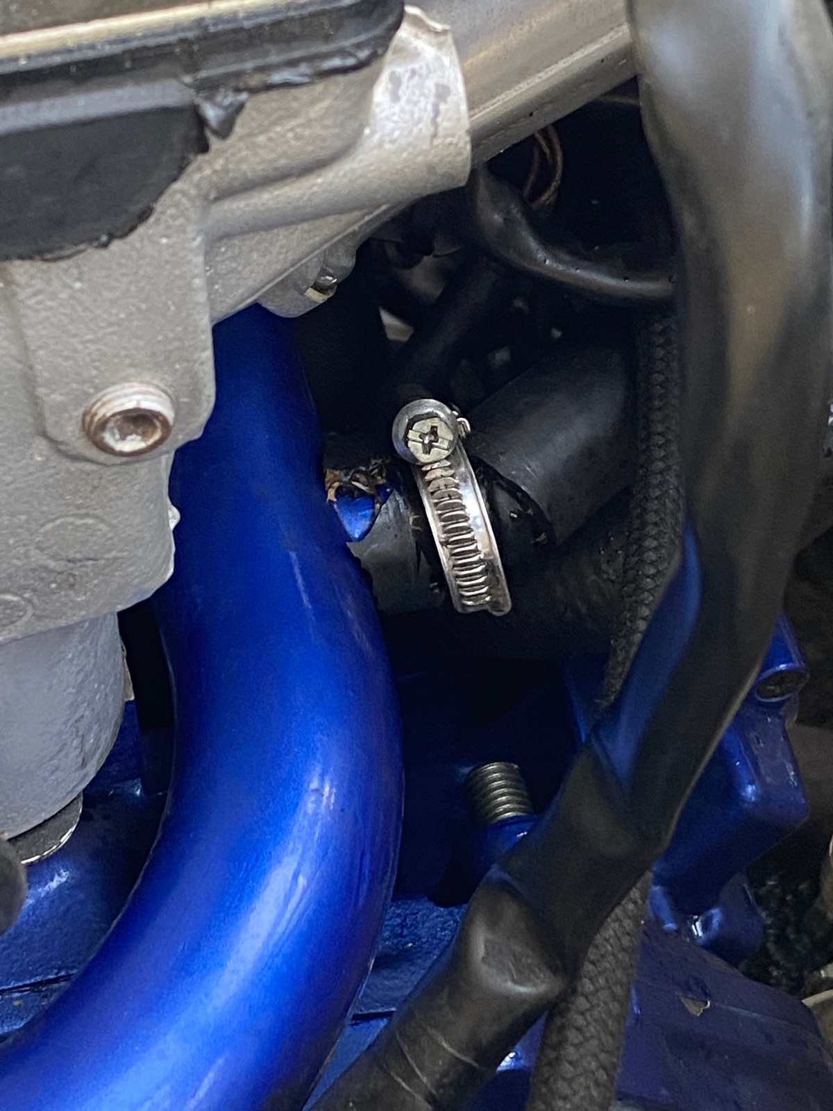

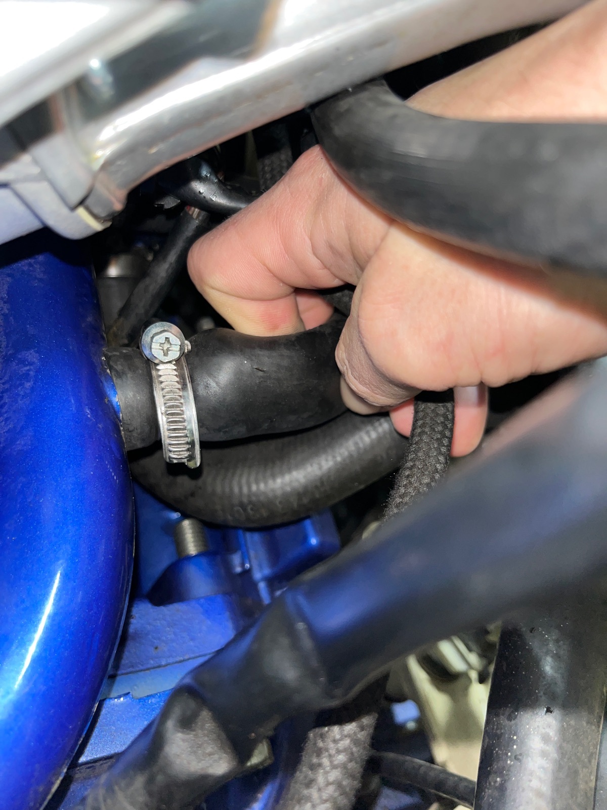

    Letzte Woche hatte ich endlich das Leck vom Wasserverlust gefunden.
    Es war nur ein kleiner Schnitt im Schlauch, etwas gekürzt und fertig.

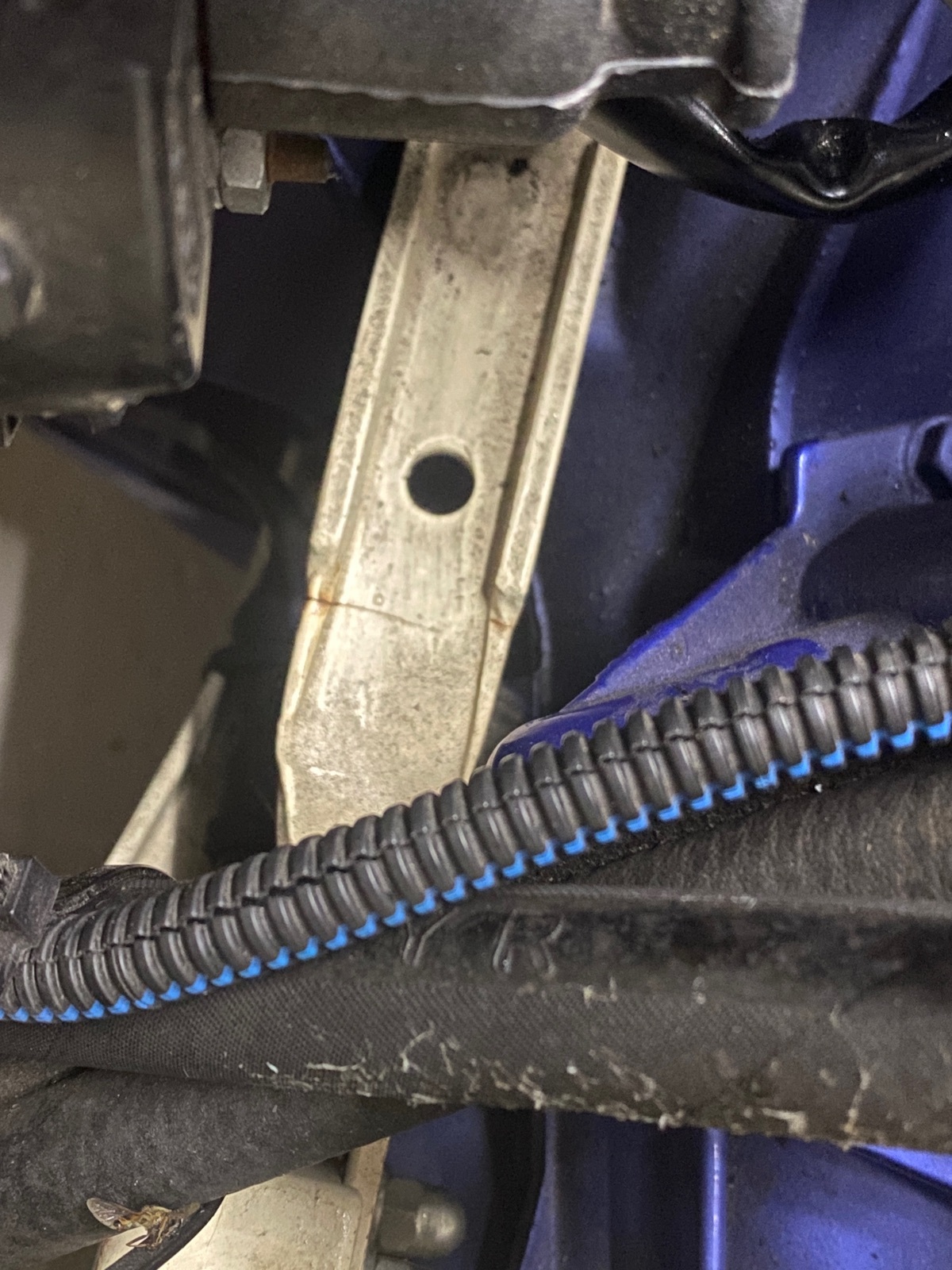

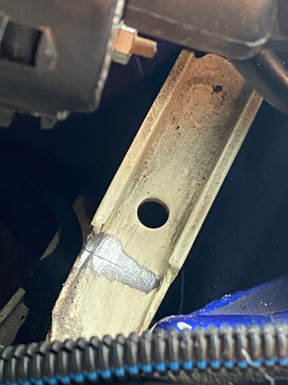

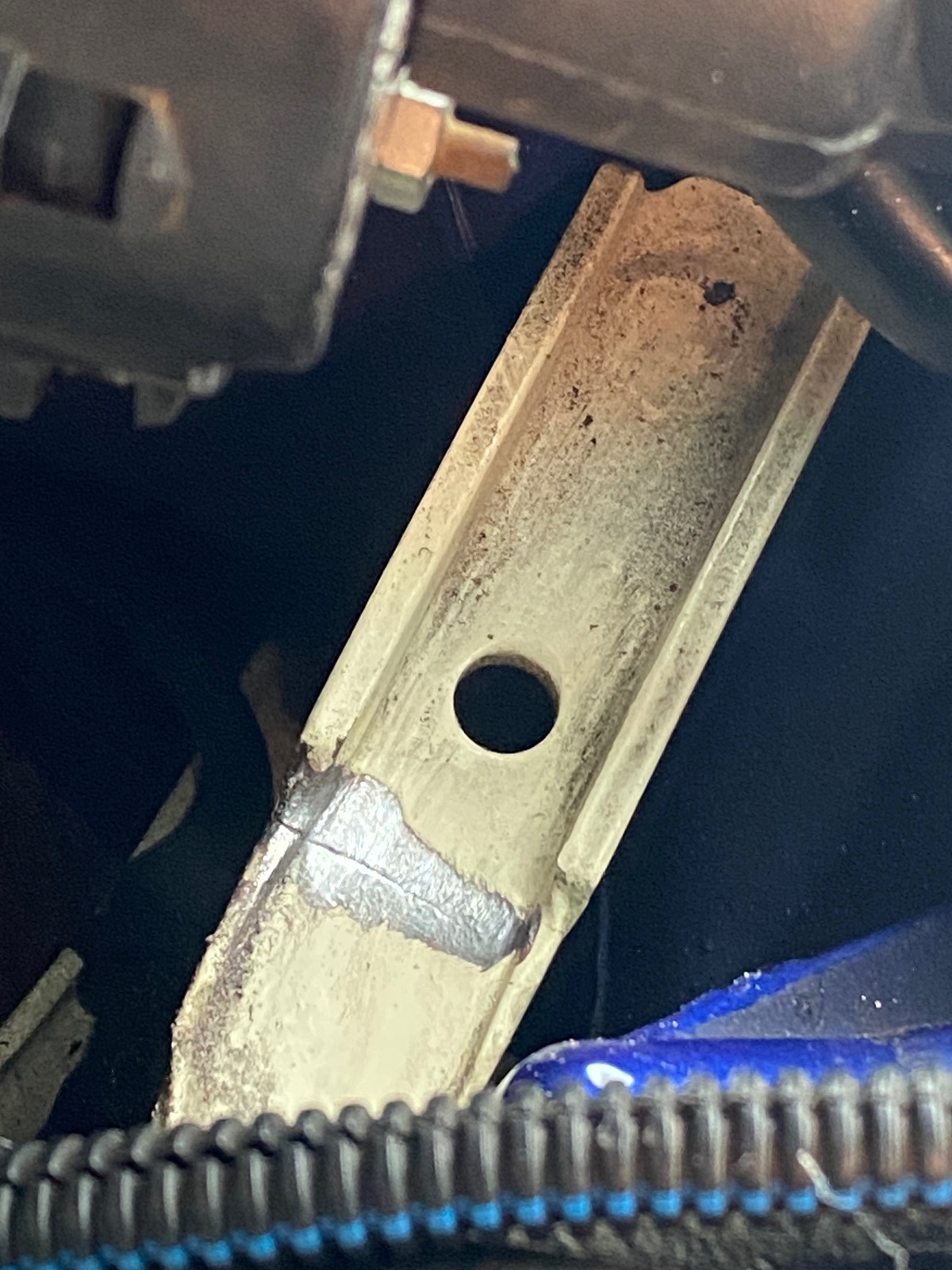

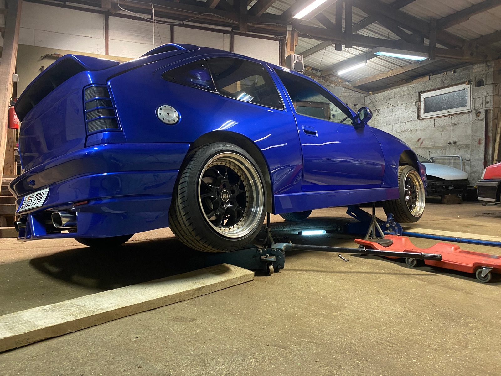

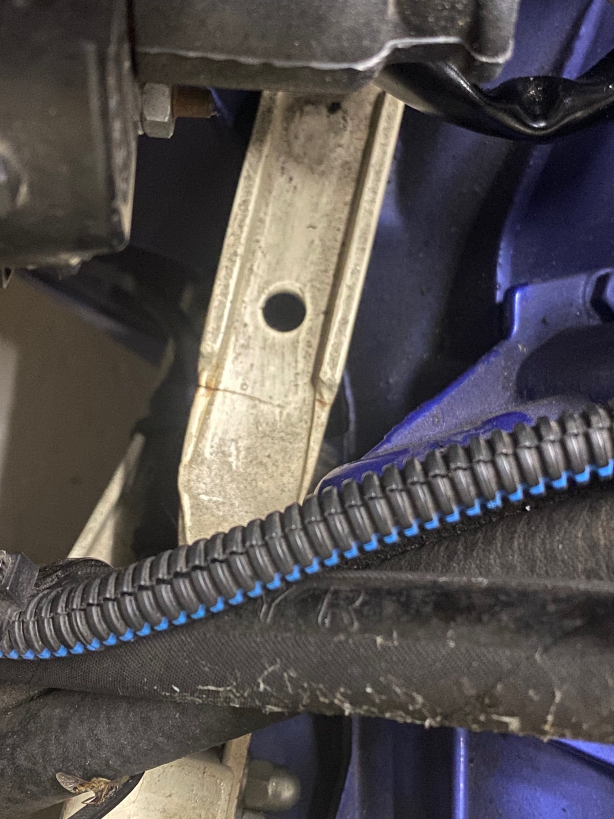

    Dann ist mir aber ein Riss aufgefallen am Kupplungsarm vom Getriebe.
    Gestern also Schaltfaul in meine Werkstatt gefahren, freigelegt und eine Schweißnaht darüber gelegt, grundiert und nachlackiert.
    Hoffe jetzt ist mal wieder Ruhe.

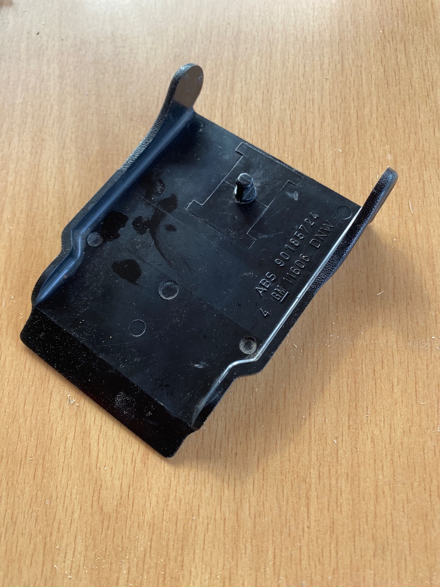

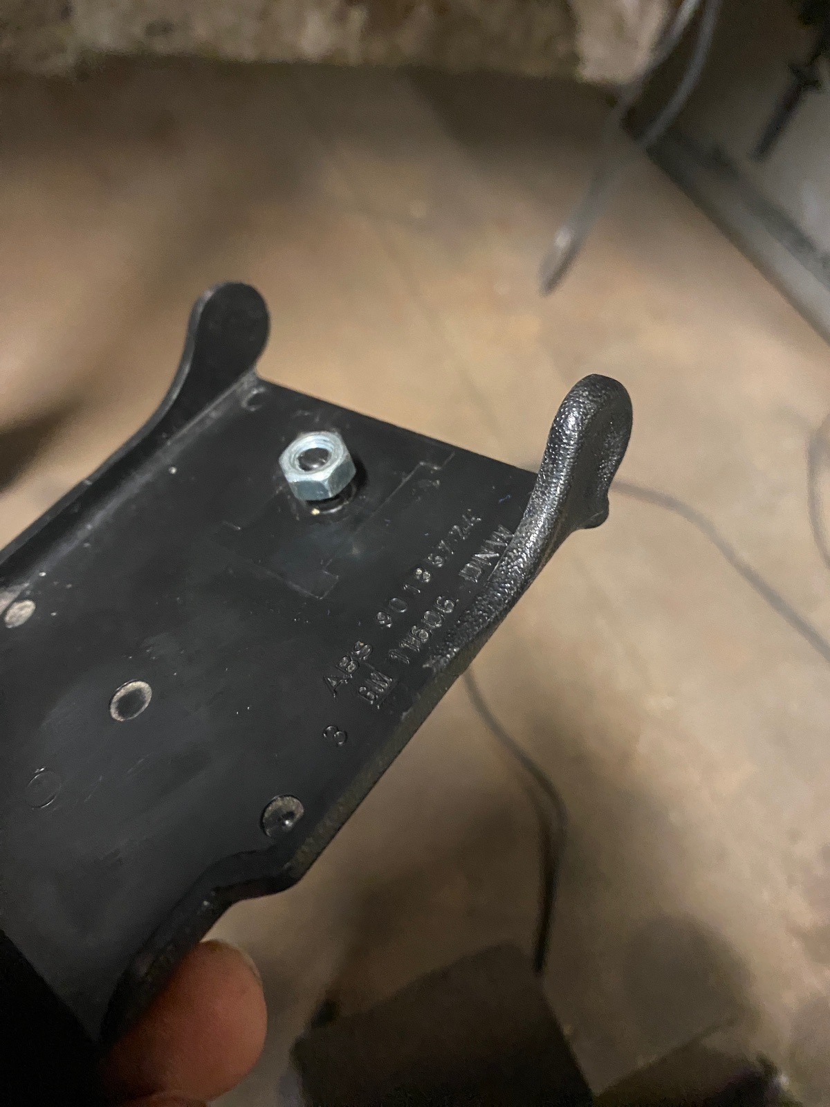

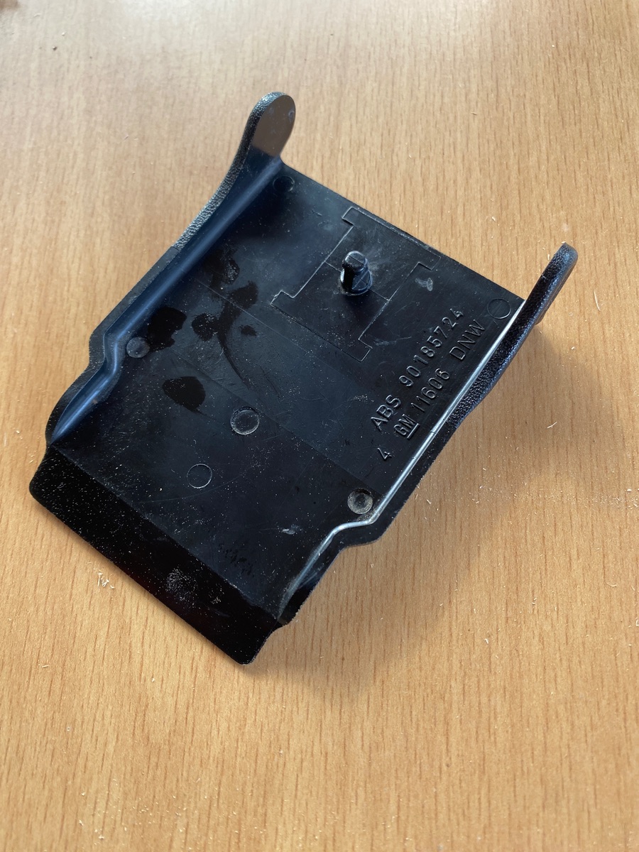

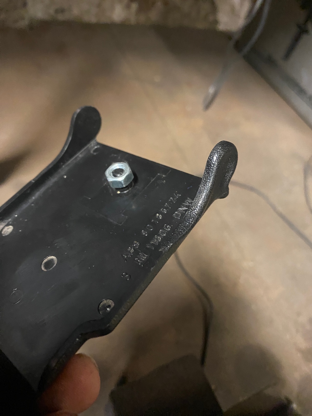

    Kleiner Tipp, den ich gerne mit euch teilen möchte.
    Die Verkleidung unter der Rückbank/Sitzfläche waren bei mir gebrochen und haben nicht mehr gehalten.
    Neue bekommt man eigentlich auch nicht mehr.
    Hier meine Lösung:
    Einfach eine Mutter mit Schlüsselweite 10mm drauf drehen. Das Gewinde schneidet sich ins Plastik.
    Rückbank umklappen, Verkleidung von unten dran halten und rückseitig die Mutter aufschrauben.
    PS: Liebe Admins, könnte man nicht eine Rubrik einrichten wo man solche „Tips & Tricks“ posten kann ? Im ersten Post könnte man ja ein Inhaltsverzeichnis machen und immer erweitern mit der Nummer, in welchen Beitrag das Thema zu finden ist.

    Kleiner Tipp von mir zum Kupplungshebel ;) Voraussichtlich hält die Schweißung nicht lange :/ OK, ich habe auch eine ungefederte Sinterkupplung, aber letztendlich half nur ein Stück Flachstahl, der genau in das geformte U des Hebels passt. Passend einlegen, verschweißen, Farbe drauf und ewig Ruhe.
