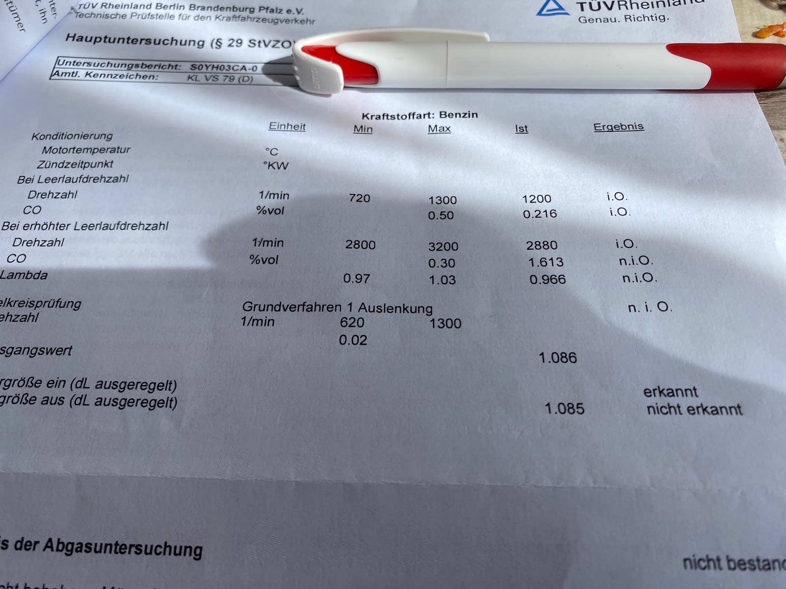

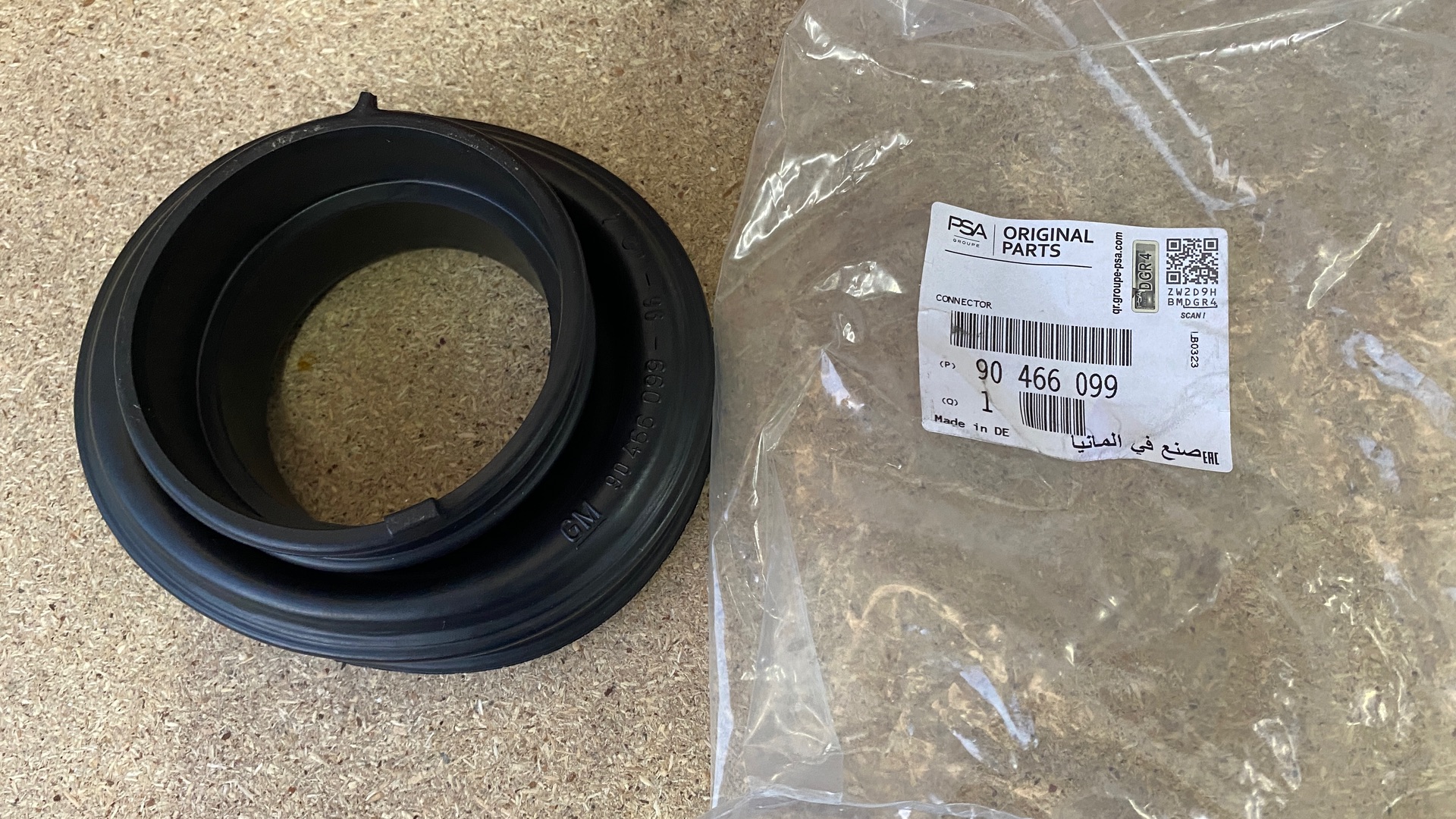

Alles anzeigenDurch Zufall bin ich noch an den Schlauch für den 16V gekommen vom SFI zum LMM.
Interessant ist das Peugeot diese unter PSA verkauft mit den selben Teilenummern.
Obwohl meiner nur rissig ist gleich getauscht gegen den neuen. Der Preis war fast geschenkt im Gegensatz was die Leute in eBay usw aufrufen.
Der Kollege meinte auch, alles was eine GM Nummer hätte könnten die jetzt auch bestellen.
