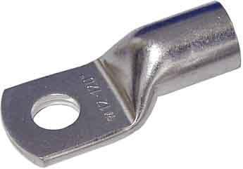

Lieber immer etwas mehr.Beim Farnell gibt es auch die Rohrkabelschuhe!
Die gibt es im 10ner Pack für alle beliebigen Größen. -
#36 Naja dafür gibt es normalerweise eine Zange womit diese auf das kabel gepresst werden.
Alternatuv kann man auch eine Kerbe mit Meißel und Co rein kopfen, hält auch gut.
Die Rohrkabelschuhe sind ja eh nur Kupfer und lassen sich somit leicht verbiegen.Ich hab mal gelesen das die Anlasserleistung grob etwa 1 % der Motorleistung betragen sollte...
#37 Die passende Zange für Kabelschuhe dieser Größe gibt es sicher nicht im Baumarkt. Wird auch nicht ganz billig sein. Wenn das nicht mit der dazugehörigen Zange bearbeitet wird kriecht da Wasser rein und oxidiert. Gibt dann so einen guten Kontakt wie bei manchem gekauften Starthilfekabel. Da ist mir Löten lieber! So heiß wirds beim Anlasser auch nicht, daß das Lötzinn schmilzt.
#38 Ich würde das auch nicht löten. In diesen Querschnitten bekommst du keine vernünftige Verbindung hin. Du hast dann Aussen alles voller Lötzinn und meinetwegen hält das auch, aber in der Mitte hast du lauter lose feine Drähtchen ohne ne feste Verbindung. Da ensteht dann doch ordentlich Wärme bis Hitze. Also entweder Stoß-/Quetschverbinder oder am Besten Aderendhülsen und schrauben.
