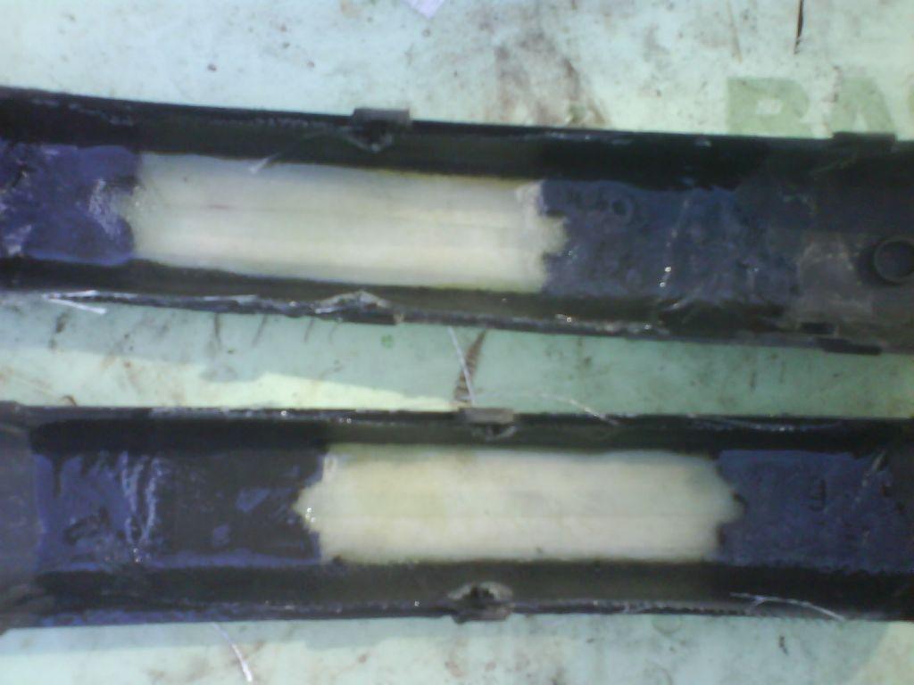

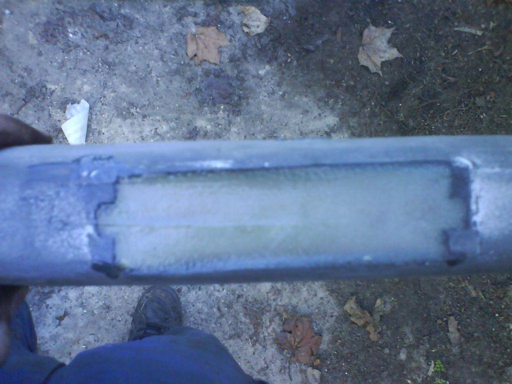

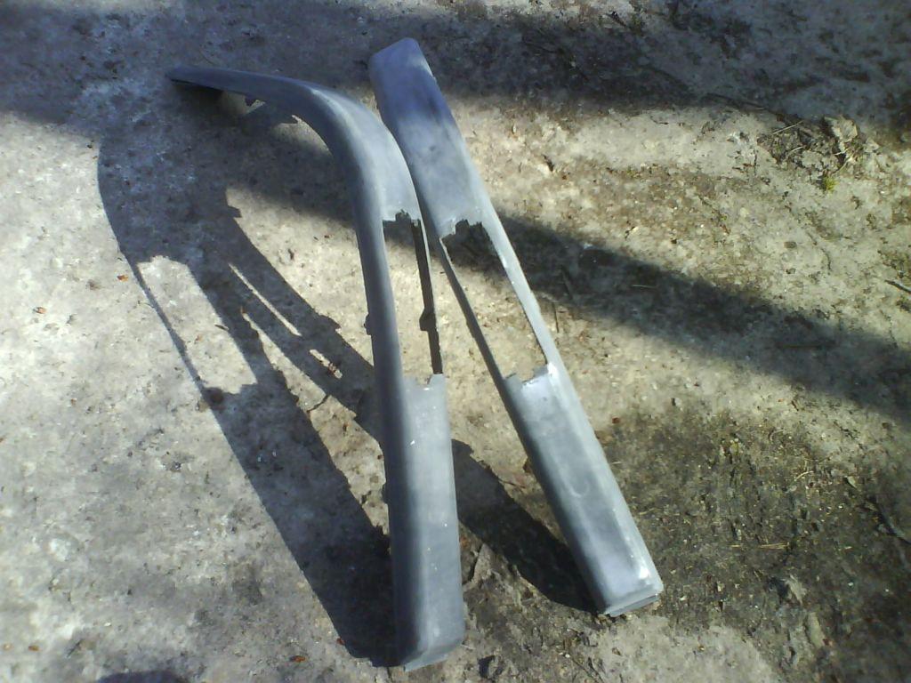

hab heute angefangen die löcher in den stoßleisten zu zu machen...
das ergebnis sieht schon ma ganz gut aus, morgen noch spachteln, schleifen lacken und dann endlich anbauen...

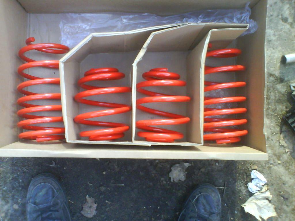

hab dann angefangen mein fahrwerk zusammen zu bauen

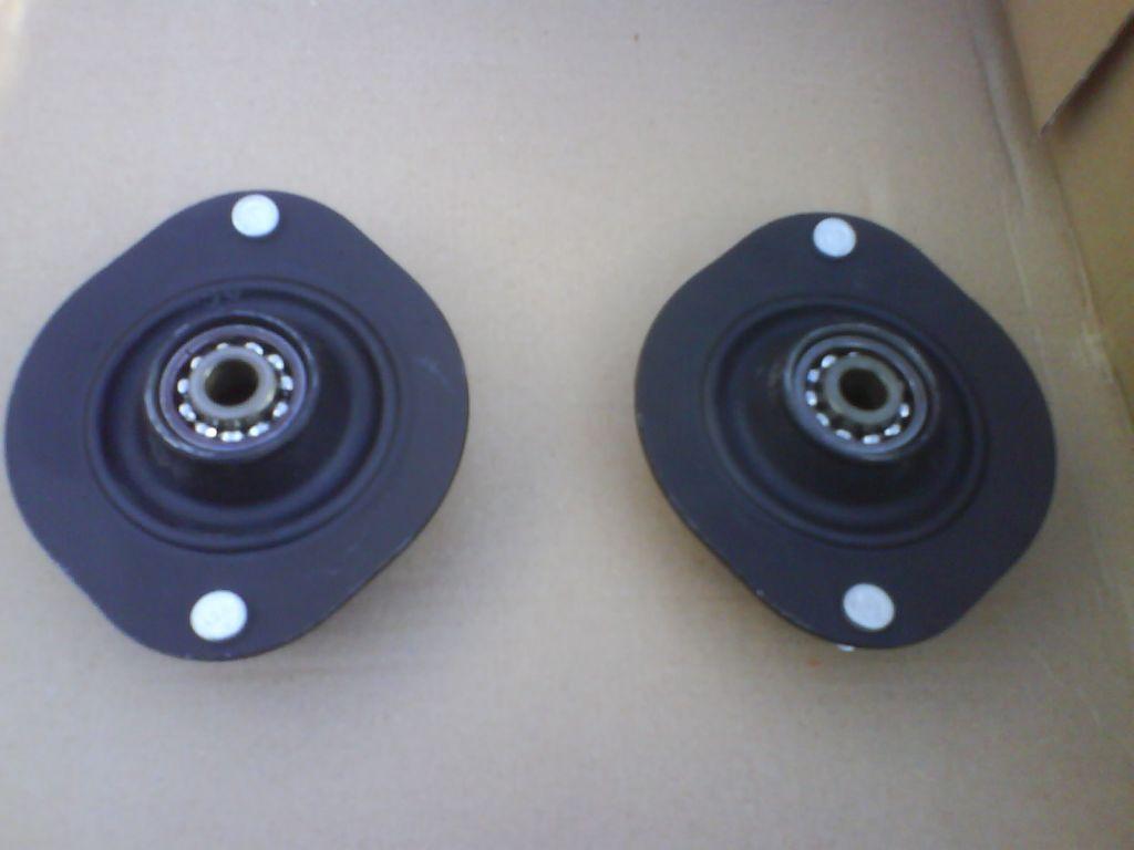

die domlager sind schon ma fürn A****...konnte die lager mimt einem finger rein und wieder raus drücken...hab die alten dann wieder verbaut...dann hab ick noch den imbus fom einen dämpfer verwi**t...und die mutter erstma nich abbkommen...naja die überwurfmutter für die hülse dann aber und im schraubstock dann auch die mutter abbekommen...beide federbein sind auch wieder zusammen und können verbaut werden

#30 Hast du vergessen die Federn vorne einzubauen
Scherz, vorne ist er aber wirklich noch zu hoch
