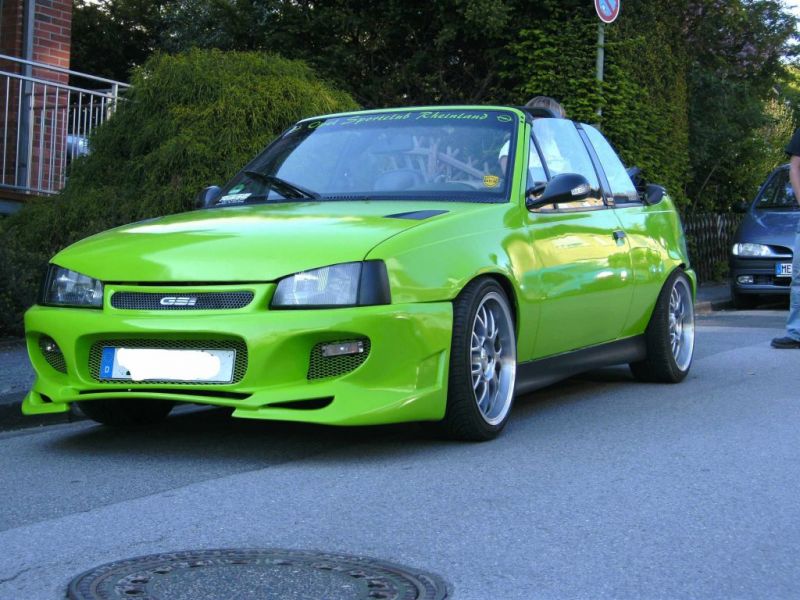

    Hab die Spanner auch nachgerüstet, wobei diese auch nur für das Spannen im zuen Zustand gut sind .
    Er hier hat se net drinne, und fährt ganzjährig (gestänge Manuell ) :
    Ich habe auch nur Pumpe und Dämpfer getauscht, von dem :
    in den :
    Spanner hab ich nur eingebaut, weil se da waren .
    Ich sach mal, es kann klappen, aber es muss nicht, so zeigt die erfahrung des Forums .
    Würde es auch nicht in frage stellen, da es evtl Bj abhängik ist . 88er hat ich noch nie .
    An meinem Verdeckgestänge waren auch die Löcher schon für die Spanner .
