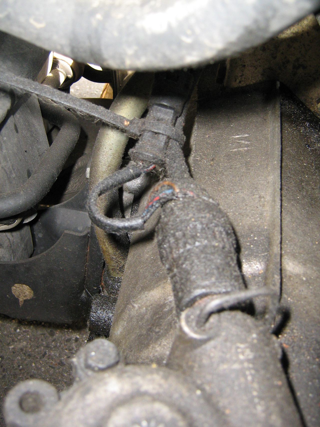

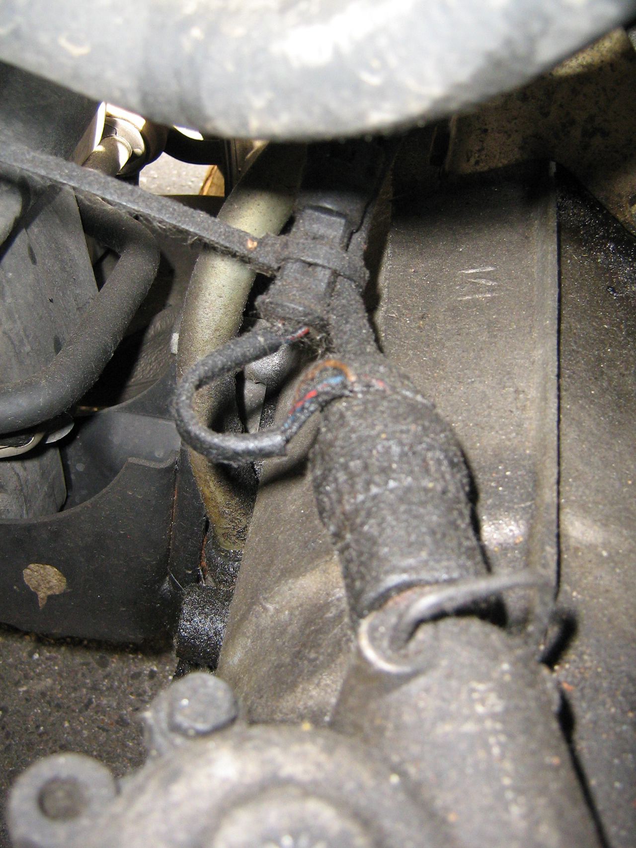

    bin neu hier im Forum, da ich seit einer Woche stolzer Besitzer eines Kadett E, 1.6i Automatik Bj. 1991 und da ich noch ein LCD Tacho mit Stecker im Keller liegen habe von meinem alten Corsa B wollte ich diesen gerne in den Kadett einbauen. Habe mich hier auch schon soweit schlau gemacht, gute Anleitungen etc. gefunden.
    Nur ein paar Fragen habe ich noch.....
    1. Ich habe m.E. den 10 Imp WSFG AD verbaut, da Automatik, Tacho hat W=695. Nun sehe ich dort die angeschraubte Tachowelle und die drei kabel, imho was man bei dem Dreck noch erkennen kann Schwarz ( denke + ), Braun ( denke - ), und Rot/Blau, das letztere Zapfe ich an, sofern ich recht informiert bin. In einer Anleitung habe ich gelesen das dieses Kabel aber nicht getrennt werden darf, daß hat mich etwas verunsichert, warum ?
    Womit sollte ich mich am besten an dem Kabel bedienen ? Mit nem Einschneidverbinder ? Stück am Kabel abisolieren und extra kabel anlöten und mit Schrumpfschlauch dicht machen ? Oder kann ich mir das Signal auch vor dem Steuergerät abgreifen ? Imho muss ja das Rot/Braune Kabel zum Mehrfachstecker im Beifahrerfußraum wo das Steuergerät sitzt gehen oder ? Vorteil den ich sehe, daß es weniger Störanfällig gegen Feuchtigkeit etc. ist
    2. Da ich nur einen Tacho ohne DZM besitze meine Frage wie ich an das DZM Signal komme, habe etwas von einem Grünen Kabel gelesen, finde da nicht wirklich was an der Zündspule. Muss diese wenn ich es nachrüsten will abmontiert werden ? Oder muss ich mich da an irgend einem Kabel bedienen? Anbei dazu auch ein paar Bilder.

    Das grüne Kabel sollte auf alle Fälle an der Zündspule vorhanden sein. Sehe das grüne Kabel übrigens auf Anhieb auf dem oberen Foto.
    Nur mit Deinem 10er Impulsgeber wirste Probleme bekommen. Mein Diggi kann nur mit 6er und 16er Impulsgeber. Wenn das bei Deinem Diggi genauso ist, kannste das eh knicken den einzubauen. Habe es bei mir vorne im Motorraum verbunden. Allerdings hatte meiner garkeinen Impulsgeber verbaut gehabt. Wenn es ordendlich gemacht ist, kannst Du das Signal abgreifen woimer Du willst. Allerdings die Einschneidedinger würde ich nicht holen. Da spricht nichts dagegen das Kabel zu durchtrennen und anschliessend ordentlich zu verlöten. Wird sonst auch schwierig den Schrumpfschlauch über ein nicht geschnittenes Kabel zu bekommen
    Ach ja, es fehlt wahrscheinlich auch der Geber für die Öldruckanzeige. Und da muß das Kabel noch verlegt werden.
    3 Mal editiert, zuletzt von BJ Hunnicutt ()

    Nö, kannste nicht. der 10 ist ja für das Steuergerät und das Automatikgetriebe notwendig. Sonst wäre ja ein 6er verbaut.
    Auf der Ascona Seite steht dass man den Tacho auf 6er Impuls einstellen kann und auf 16er. Wie soll da wohl der 10er passen ?! Halte es für blödsinn was dort steht. Bei der Einstellung auf 6er Impulsgeber kann der Tacho nur blödsinn anzeigen wenn man einen 10er verbaut. Der Tacho dürfte wenn man 100 fährt so ca 133km anzeigen.
    Wenn ich es allerdings richtig verstanden habe was dort steht, kannst Du nach dem Entfernen der Tachowelle, die Du ja beim LCD nicht mehr benötigst, auf den 10 Impulsgeber für Dein Steuergerät und Automatikgetriebe einfach Deinen 6er Impulsgeber aufschrauben. Nur mußt Du dann den 2. Impulsgeber ebenfalls mit Spannung und Masse versorgen und das Signal für das LCD Instrument vom 6er Impulsgeber abgreifen. Dann mußt Du nur noch den roten Schalter oben am LCD Instrument so einstellen, dass der Tache beim Einschalten der Zündung kurz "125" anzeigt. Beim Ascona kann man ja auch 2 Geber aufeinanderschrauben.
