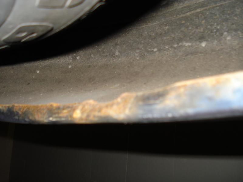

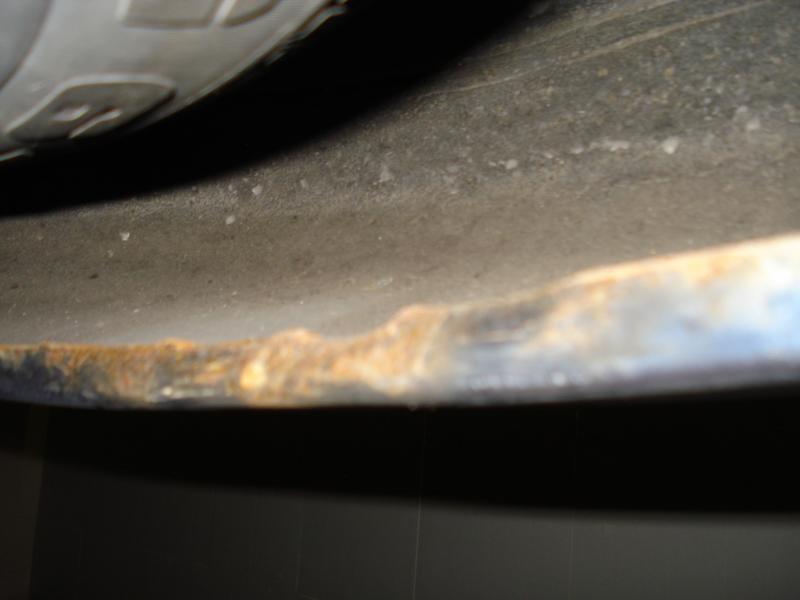

    Mein Vorgänger hat da schon rumgebastelt! Die Kanten sind bereits etwas umgelegt, Mühe hat der sich aber ganz und gar nicht gegeben. Die eine Seite ist relativ gerade, aber leider verrostet, bei der anderen Seite sieht es aus, als wäre ihm der Geduldsfaden gerissen - einfach drauf los gehämmert, ungerade und voller dellen - und völlig zerfressen vom Rost...
    Jetzt habe ich auch gesehen was ich drauf habe:
    5.5x14 ET49 - 165/65 -> o.0

    Was hast Du jetzt vor? Ist das Blech noch zu retten?

    Ich trau diesen Zeug irgendwie nicht!
    Ich bin am Samstag in Reiden/LU könnt mir die Sache mal ansehen wenn Du willst !

    Wenn deine hinteren Radläufe rostig sind, muss da eh was gemacht werden. Also kannst du die Karosse auch gleich an die Räder anpassen.

    Wie meinst du, du traust dem nicht - dem Rostumwandler?
    Ich kanns nicht so gut beurteilen, da ich kein Automechaniker bin, für mich siehts jedoch ziemlich scheisse gemacht aus -> Kann sonst schnell ein Foto schiessen gehen.

    Hier die eine Seite, nicht ganz so schön, aber geht noch
    Und hier die andere Seite - ziemlich scheisse wie ich finde...

    Ja den Rostumwandler! In was Soll sich zerfressenes Metall den umwandeln???
    Foto wär gut!
