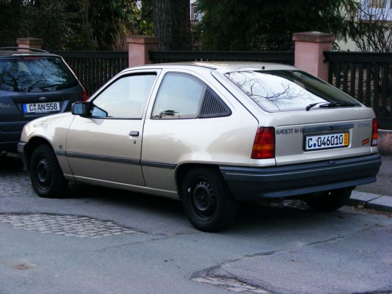

    Ich habe meine Stoßstangen wieder sehr gut hinbekommen mit einem Produkt von Würth, und zwar Kunststofffärber PT Plast. Wirkt Wunder, ist einfach aufzutragen und hält sehr lang an. Nur zu empfehlen. Hier ein Foto:
    Waren vorher total grau.
    Gruß Kai
