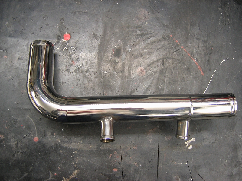

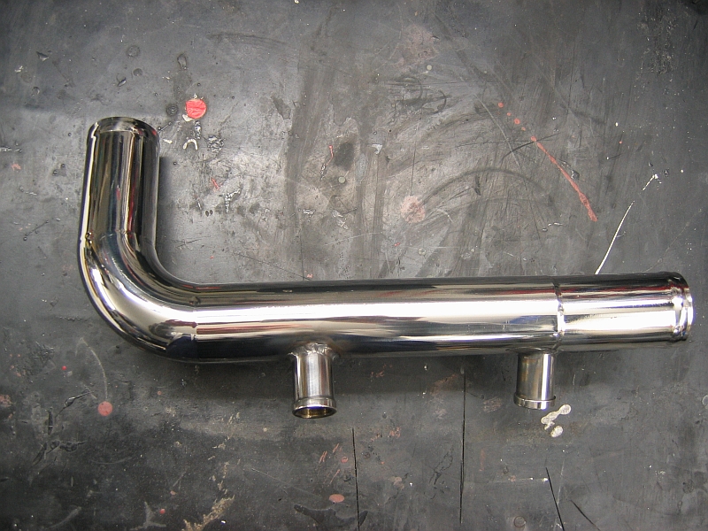

Ich suchte nach der Ursache und fand ein sickerndes Leck unter der Ansaugbrücke. Es stand noch nicht fest ob Kopfdichtung oder ein geplatzer Schlauch... bis ich eben das "Kühlrohr" ausbaute, aber schaut selbst....
http://s5.directupload.net/file/d/2264/fojisnsf_jpg.htm
Zuerst dachte ich, dort hat mal einer herumgesägt...bis ich in den Schlauch fummelte der normalerweiße dort aufgesteckt wird und dort den Rest des Rohres fand... Wie passiert denn sowas??
Zu 99 % nehme ich an ist das der Fehler, das restliche1 Prozent teile ich einem Leck der Kopfdichtung zu... So leicht lässt sich das Leck ja nicht feststellen dort unten da alles "feucht" wurde.
So nun eine kleine Frage, wie heißt das Rohr in Fachsprache bzw. unter welchem Begriff finde ich es im Netz bzw. beim Opelhändler?
