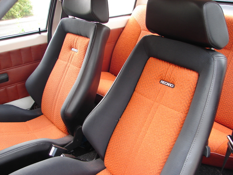

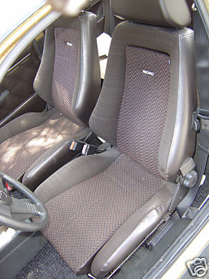

    Manche nennen es orange, andere nennen es braun, was es ja auch gibt, dazu gleich mehr. Opel nennt es rot, und so halte ich es auch. Zweite Serie SR in rot habe ich kein Bild von, da ist dann halt kein schwarzes Kunstleder für die Vordersitze verwendet worden, sondern dunkelgraues, ist ja auch logisch. Hier also nun die '84er Version, SR in braun. Da ist dann der gesamte Sitzbezug braun.

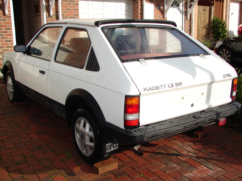

    Der erste ist Polarweiß, der zweite Antikgold. Ich kuck' mal...
    Von dem weißen ja, aber von dem goldenen nicht. Aber Innenaufnahmen habe ich von beiden.
    Nach meinem Dafürhalten sind/waren die beide original, ja. Und ja, das konnte man einfach so bestellen, nur hat das kaum jemand gemacht. Ebenso ist es ja beim Ascona-C SR mit beiger Ausstattung und beim Manta-B'82/'83 mit grüner Ausstattung. Oder beim Kadett-B mit goldener oder beim Rekord-B mit türkiser Ausstattung. Manche Angebote werden einfach nicht angenommen.
