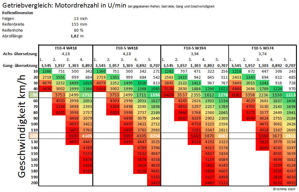

Da ich nur einen 1.3 kadett in ls ausstattung habe mit 4 gängen habe ich mir überlegt sein 5 gang getriebe einzubauen...
Jetzt frage ich euch ob ich denn irgendwas bestimmtes beachten muss und ob das getriebe überhaupt passt???
