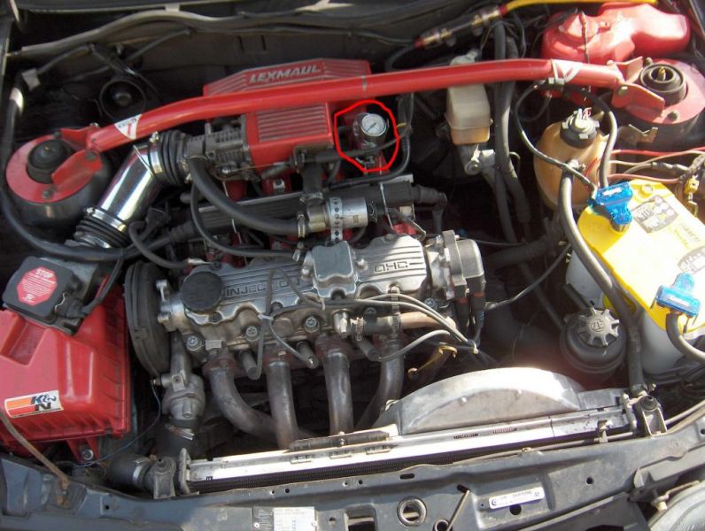

wenn du ne Ram drauf hast, lass dir den Einspritzdruck oder die Elektronik nocjhmal einstellen.
die Motronic mit LMengenMesser ist n ziemlich doofes Gerät.
Wenn man pech hat, und der Motor bei fast Lambda 1 oder so mit der Ram fährt, da der LMM das grössere Volumen nicht passend messen kann...
Haste keine spürbare mehrleistung.
Wenn du bei Lambda 0,87 bis knapp 0,9 bei Vollast bist... is alles safe...
