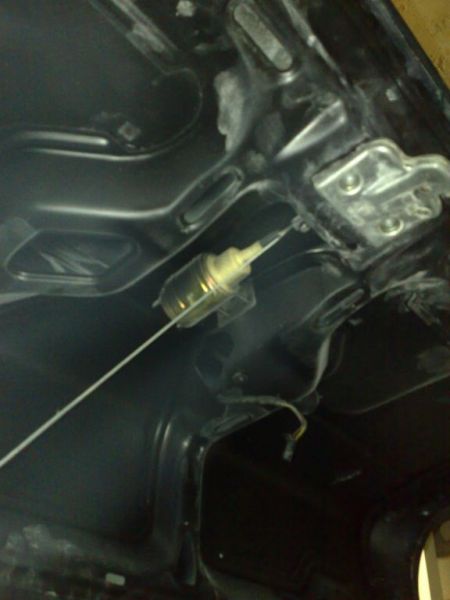

#2 Den hab ich drinne. Geht einwandfrei auch bei schwerer Klappe------------->http://cgi.ebay.de/JOM-Tur-Off…3%B6r&hash=item3a61956563
#3 Hi,
also ich hatte mal vom Schrottplatz welche aus nem Ami-Schlitten geholt, die haben fast alle einen drin.
Dann hatte ich aber einen vom Daewoo Nexia gefunden mit Schloss und eingebaut, der war zum Einbauen schon besser von der Befestigung, zumal auch das Schloss nur einmal einrastet statt zweimal.Zum öffnen habe ich den mit der Alarmanlage angesteuert.
Hoffe, konnte dir etwas helfen.
#9 @ 16VKasperle:
Für einen runden Stellmotor kannst du dir ganz einfach helfen.
Im Baumarkt gibt es sogennante Rohrschellen. Solche habe ich bei meinem Ascona für die Zündspule genommen und am Motor befestigt.Musst nur den Durchmesser wissen. Evtl musst du noch eine MAsseverbindung dazulegen, weil in der Schelle ein Gummiring ist (je nach Stellmotor).
