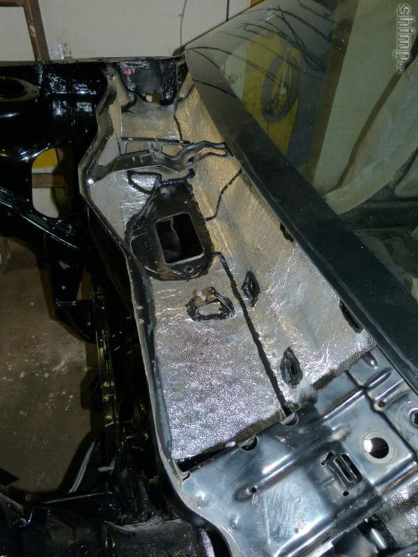

Das sind Matten von Akustik-Maxx.com: Bitumen-Matten 2.8 mm + Aluschicht / Bestellnummer: BAX-2.8-10

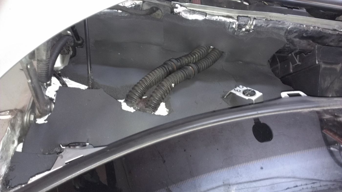

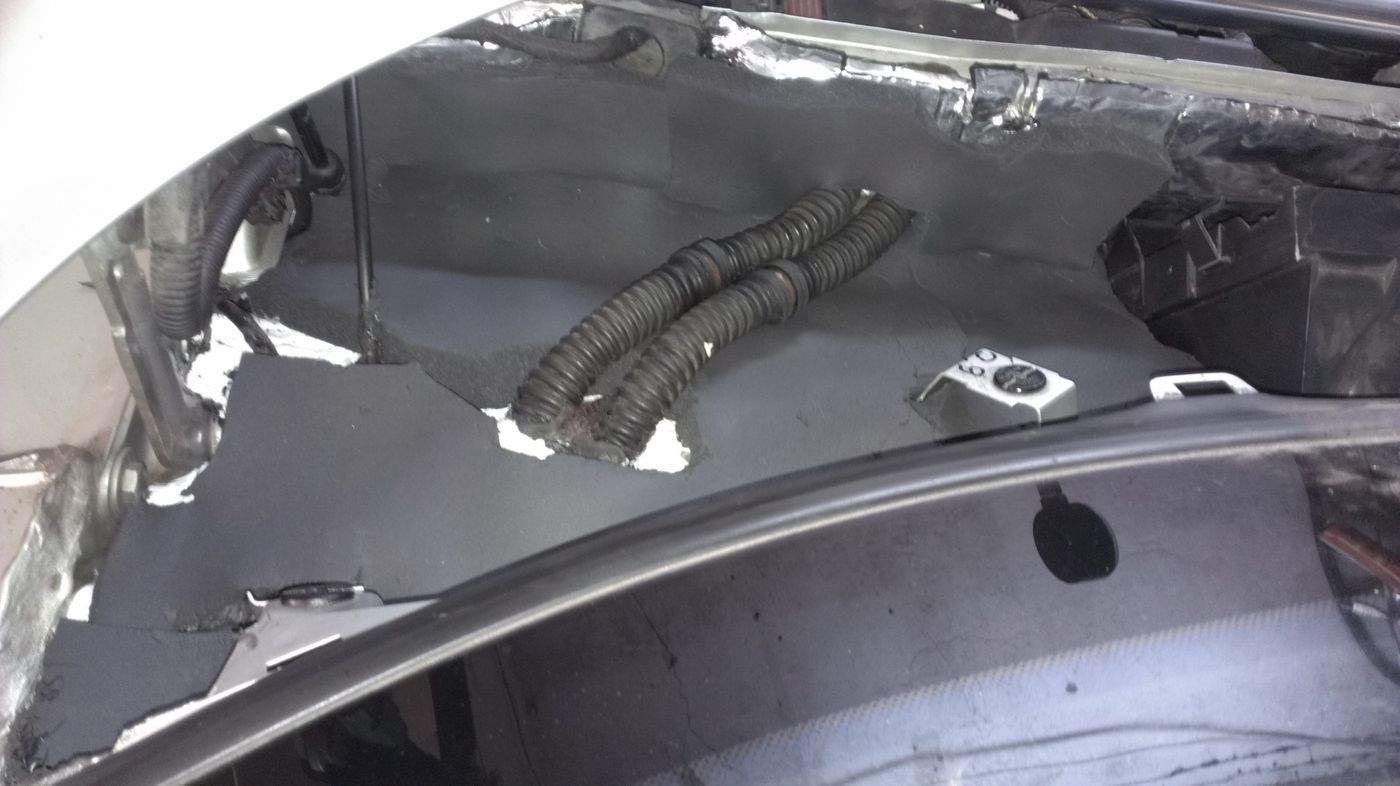

Die kommen dann auch noch an die Feuerwand vorn und darüber die originale Dämm(m)atte. Die Matten mit Aluschicht habe ich gewählt, weil da jeglicher Kleber besser halten sollte als auf den folierten, bzw. gefliesten Matten (wenn man da also eine weitere originale Matte wieder draufkleben will). Bei den anderen löst sich nämlich die jeweilige obere Schicht schnell beim Verkleben der Matten, wenn man die ein bisschen härter dran- bzw. durchknetet (mit Heissluftpistole geht am Besten).
Für innen verwendete ich und werde ich weiterhin verwenden: Bitumen-Matten 5.5 mm (foliert) BX-5.5-10 und Bitumen Matten 3.6 mm (Vlies Schicht) BX-3.6-10
Im Wasserkasten habe ich die Ränder der Matten und eventuelle Überlappungen zusätzlich mit Dichtmasse versiegelt, damit die Matten bzw. der darunterbefindliche Kleber auch nicht austrocknet oder sich vielleicht mal irgendwelcher Dreck mit Feuchtigkeit drunterzieht. Ich hoffe also das hält 20-30 Jahre so.. o)
