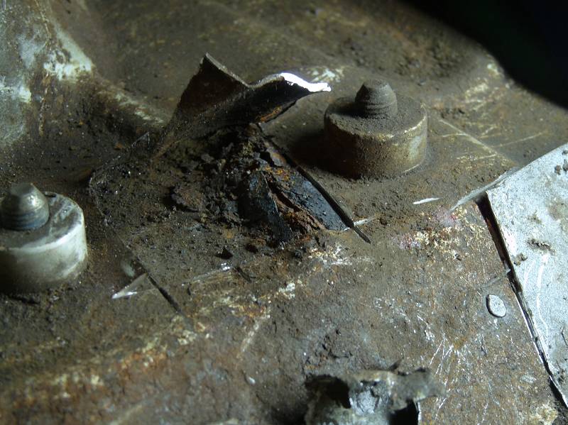

    servus,
    so bei mir mir ist es nun auch soweit , habe heute mal beide seiten aufgemacht bin positiv überrascht fahrerseite hat so gut wie garnichts, aber die beifahrerseite hats dafür voll erwischt !
    wie kann ich das denn jetzt am besten behandeln?
    habe soweit jetzt mal das gröbste weggekratzt und alles ausgesaugt!
    wie macht ihr das ?
    manche machen hammerit drauf andere wiederum rostumwandler , wiederum andere roststopgrundierung! Was ist denn am sinnvollsten ? (möchte ja ruhe haben )
    Gruß Roman
    Sandstrahlen--> Inoxspray --> 2k Grundierung
