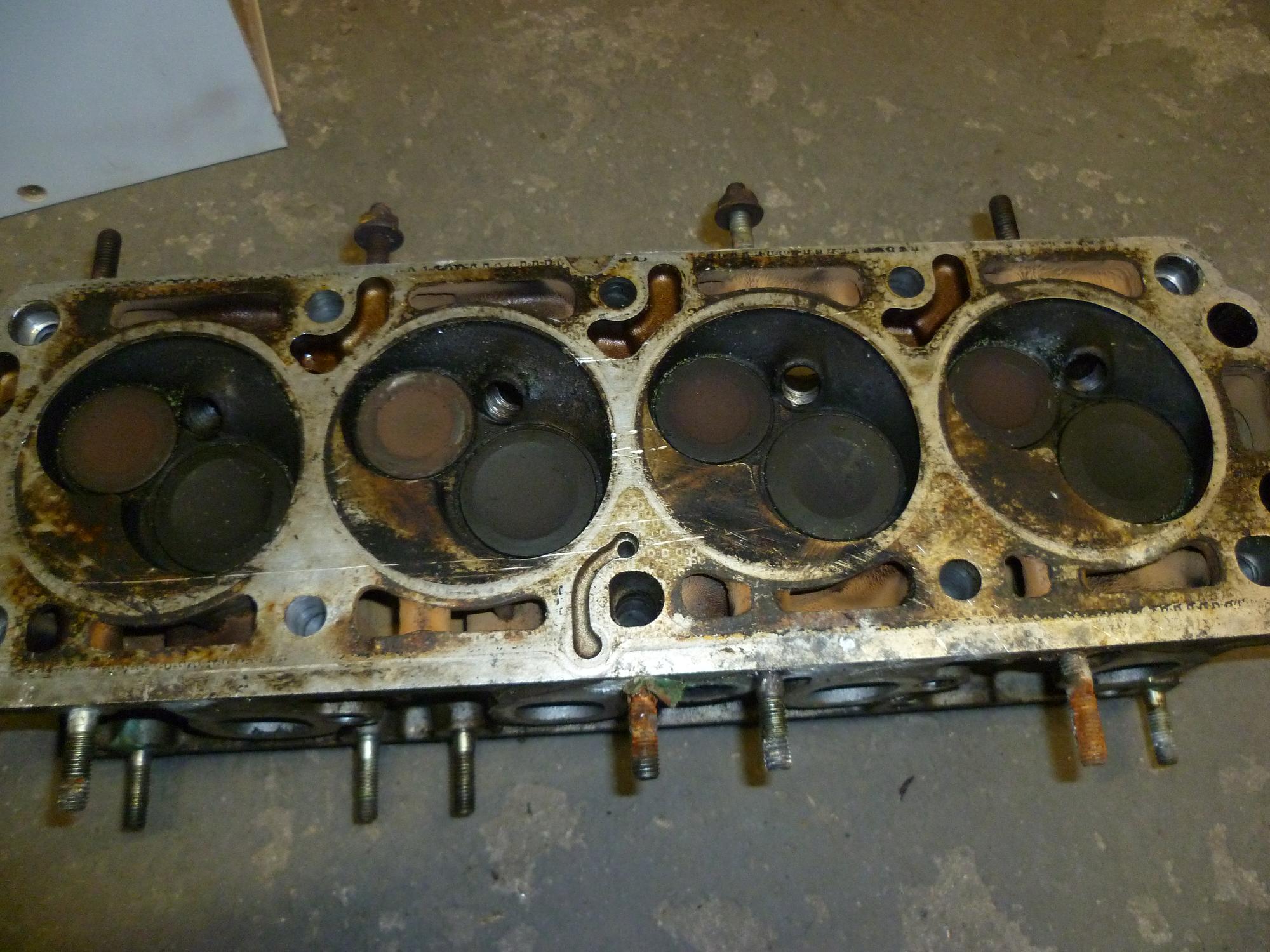

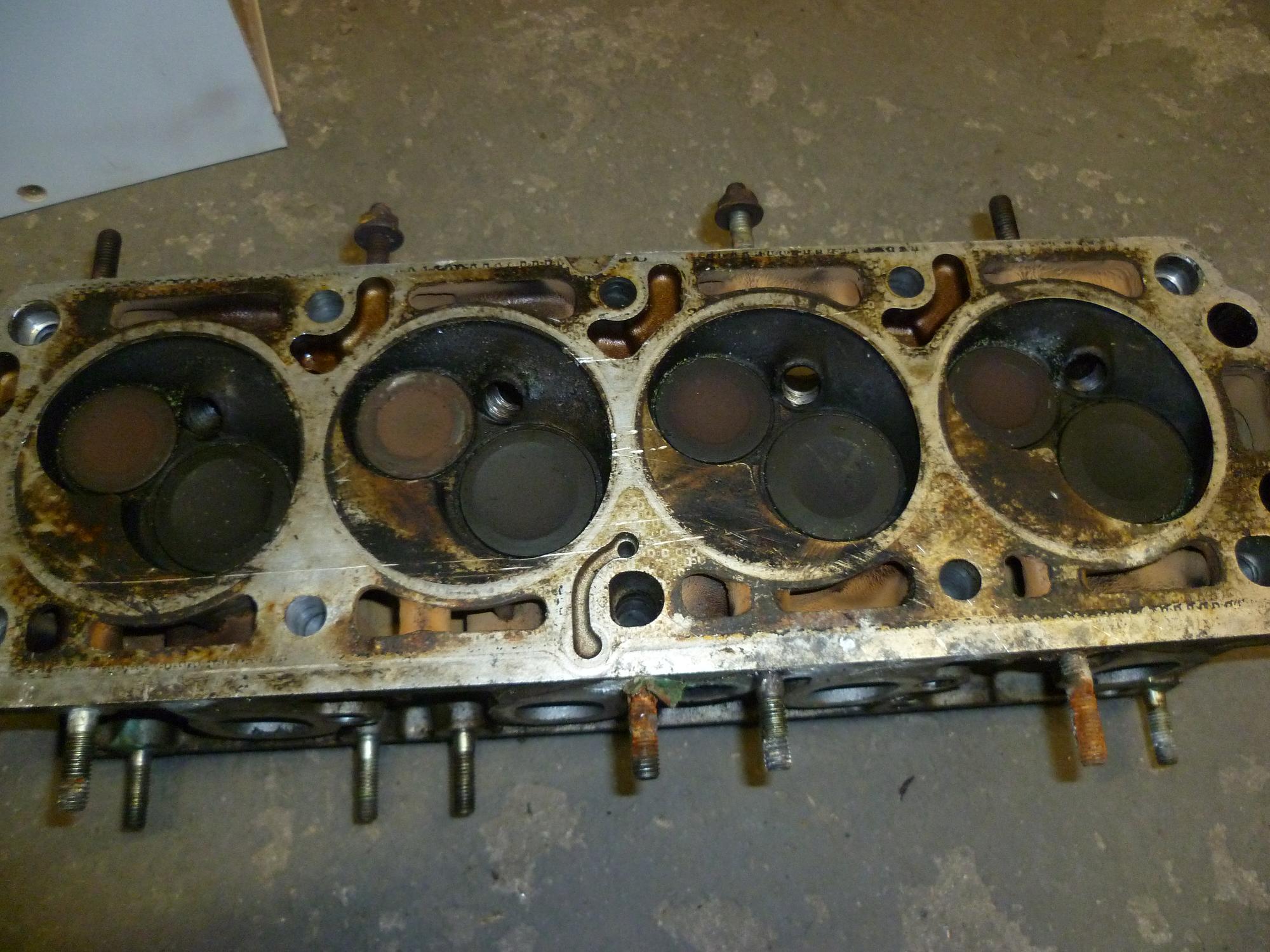

    Achso und nicht das es wiede heißt ich erzähle mist.
    Der 18E ist freiläufer.
    Die Höhere verdichtung wird nur duch die Geänderte Brennraumform erreicht.
    Da diese wie beim Ne einiges an tiefe hat ist mit original welle bestimm nicht so ein Starker hub verbunden das dieser kein freiläufer mehr ist.da müsstest du schon einen hub von 13mm haben.
    Brennraumform C20NE
    Brennraumform C18NE
