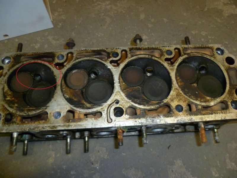

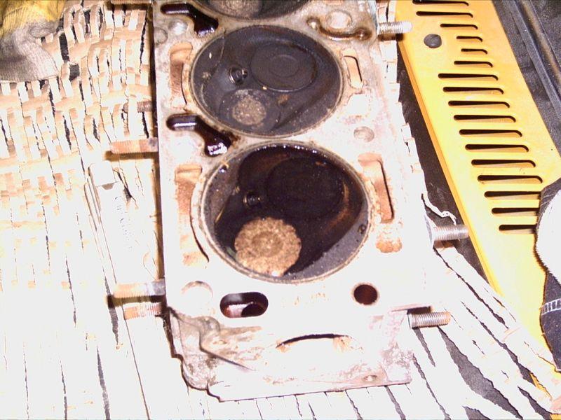

    @bennie: ich habe leider nur den Vergleich vom 18E Kopf und vom C18NZ Kopf und die sie unterschiedlich.
    nen 18NE Kopf habe ich leider nicht. Es wurde nur weiter oben von einem 18NE Kopf gerede, wo die ganze Sache dann ein Freiläufer sein soll. Daher gehe ich davon aus,dass die unterschiedlich sind.
    Das mit dem Anlasser ist so ne Sache. Ich habe damals auch an eine schlechte Kabelverbindung gedacht und habe sogar mit Starterkabeln gearbeitet,also vom Minuspole direkt an den Motor und vom Pluspol an den Anlasser. Habe die Klemme dann fest gehehalten und starten lassen. Hat sich trotzdem zu sehr abgequällt.
    Hier ein Bild von einem 18E Kopf und da ist der Brennraum anders als bei dem Kopf der oben auf der Seite gezeigt ist. Man beachte den Bereich an der Zündkerze. Finde auch der Brennraum sieht nicht ganz so tief aus.
    Daher scheinen die Köpfe schon unterschiedlich zu sein.

    Wie gesagt, ich hab nicht den direkten Vergleich,da ich keinen 18NE Kopf habe.
    Hier nochmal beide Bilder. Hab den Unterschied den ich meine rot eingekreist.
