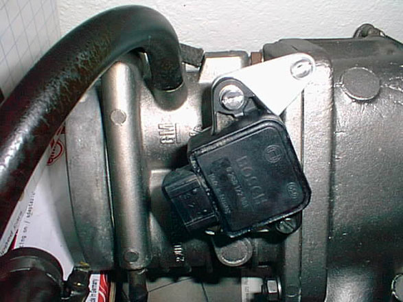

    Kadettesau ich hab doch aber schon nen komplett Bearbeitetten C20NE kopf
    Ich bau nur das Saugrohr um damit ich gleiche kanalgrösse hab bis zu drossel klape ....
    Und ne kann von nen 12v kein Schlauch nehm die haben wie beim NE eine Runde drossel klappe .
    Nur der 24V hat eine ovale habgerade ein da stehn zum zerlegen werd heute abend mal schaun ob der schlauch drauf geht undpasst dann nehm ich davon .
    Werde nächste woche die brücke zum umschweissen geben hattte die woch noch keine zeit .
    wollte Eigentlich osstern den Motor laufen haben
