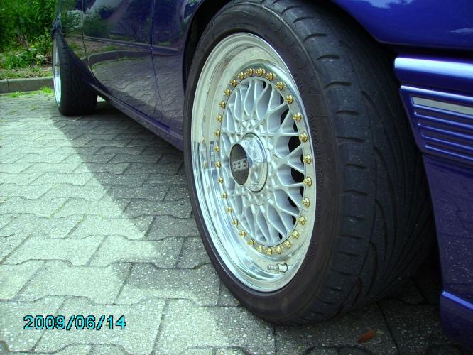

    Damit es in den hinteren Radhäusern"rund" läuft und nichts schleift
    muß Platz geschaffen werden.
    Das mit dem Nieveau-Lift ist nicht die perfekte Lösung.
    Fahre selber an Caravan-HA 8x16 et 12 mit 215/40 16.
    Hierfür war ein wenig :rollin:Karosserie-Arbeit von Nöten
    Hat sich aber gelohnt
    So sollte sowas nicht aussehen
    Ist ein Bild aus dem "Netz"
    schraubt in Handschuhen

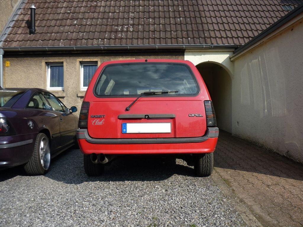

    Ich hatte mal den Kompressor vom Ford Granada in einem Omega, hat mich auf dem Schrottplatz nur einen 10er gekostet. Hab mir allerdings dann die Schläuch in einem Hydraulikladen anfertigen lassen was schweineteuer war. Ich würds erstmal mit Federwegsbegrenzer und bördeln probieren. Beim Auspuff reichen vielleich auch andere Gummis/Schellen, damit er höher kommt. Einfach mal 3 Leute reinsetzen und schauen was anschlägt.

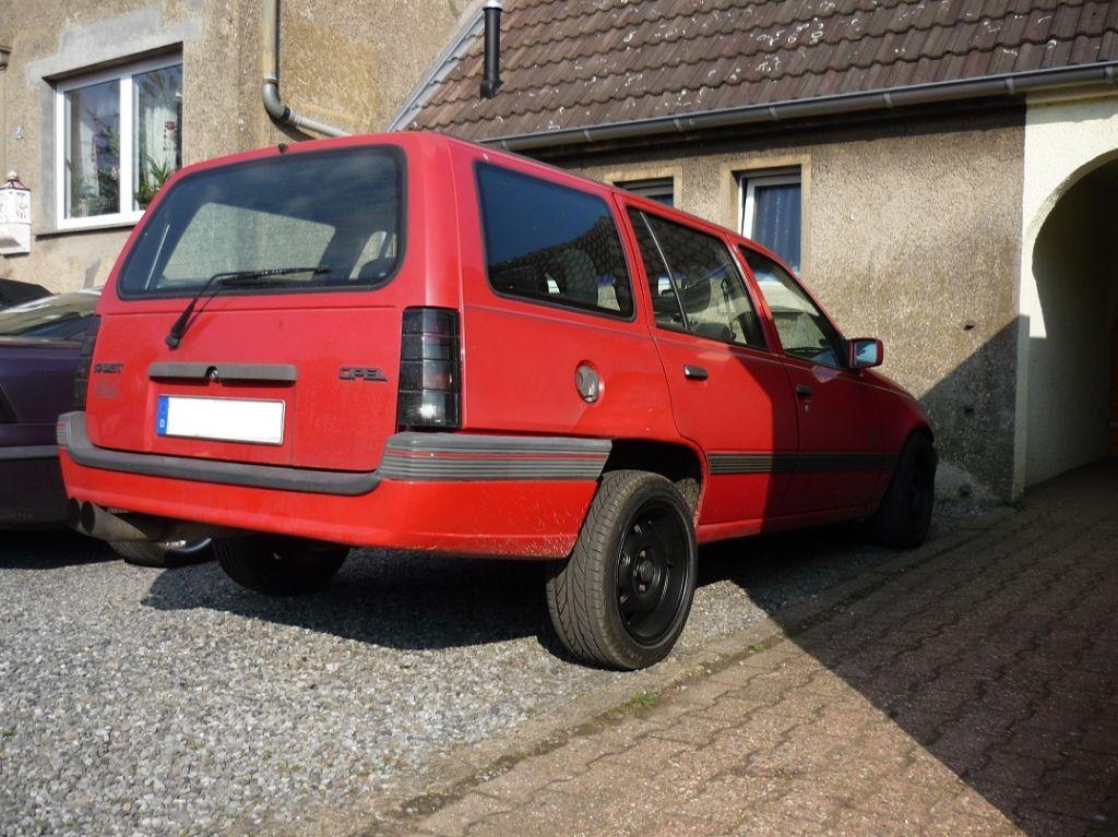

    Soh zum Thema .. ähmm .. noch nich zu gekommen. Der Calli meiner Schwester brauchte noch viel Pflege aber morgen oder spätestens Mi gehts los mit dem Umbau.
    Hier mal was für Leute die noch suchen :
    http://cgi.ebay.de/2x-Opel-Niv…3%B6r&hash=item27ba261cb6
    http://cgi.ebay.de/STOsDAMPFER…3%B6r&hash=item2561b1d750
    Federwegsbegrenzer .. Die Idee is gestorben. Wenn ich 23cm habe .. hopalla .. also ich meinte 23 cm spielraum zwischen ein und ausgefahren Dämpfer so wie´s bei dem ersten Artikel bei steht, kann ich´s gar nich erwarten wie´s sich eingebaut verhält :D :D
    Hoffe der Frank bekommt jetz nich wieder Kopfschmerzen ;)
