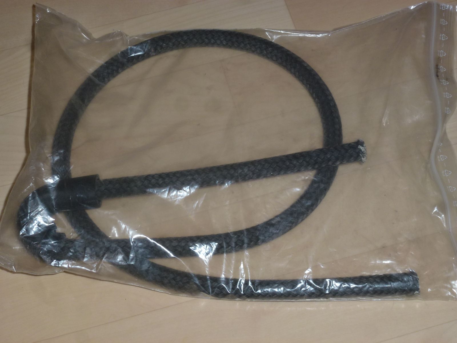

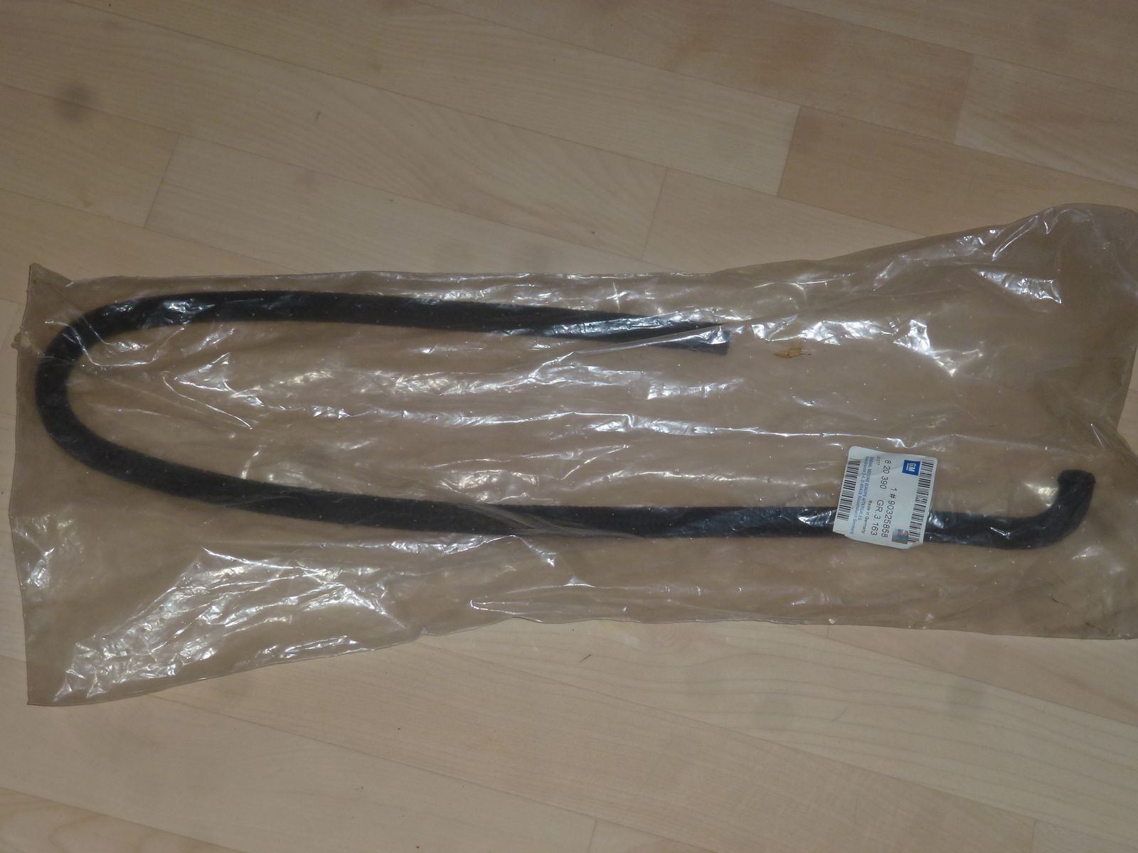

Bei Opel soll der Schlauch (807307) 40€ kosten, muss erst bestellt werden, sofern lieferbar. Ist relativ teuer und dauert auch. Normale Benzinschläuche habe ich hier liegen, halt nur keinen mit 8 und 10mm. Habe ich bisher auch nicht gekannt.
Gibts eine andere Lösung? Z.B. Andere Benzinpumpe mit 8mm-Anschluss oder anderer Benzinfilter mit 10mm-Anschluss? Ein Adapter von 10 auf 8mm?

#2 Moin. Ja das mit dem Schlauch stimmt schon, ist halt ein Formschlauch..
Alternativ könnte man 2 Schläuche verschiedener Größe nehmen und mit einer Kupplung verbinden. Passende Kupplungen gibts z.b. in der Bucht.

Ein Adapter wäre hier z.B.
#7 Schlauch und Adapter habe ich besorgt. Jetzt muss er nur noch rein. Ziemlich blöd ohne Grube oder Bühne. Gibts da irgendein Trick oder ist die Karre echt so krank gebaut, dass man sich die Finger verbiegen muss nur um den Benzinschlauch zu wechseln? Gestern ging ich noch davon aus, dass es wie bei den meisten Autos in 10 Minuten erledigt ist.

du musst den tank ablassen, dann liegt er so halb auf der achse auf egal ob cabrio oder limo, die sind doch untenrum eh gleich.richtig, es ist ein riesen gefummel, weil der schlauch am tank entlang mit 2-3 blechhalteklammern befestigt ist.
habe noch 2 neue original schläuche in reserve......
und den letzten lieferbaren schlauch hab scheinbar ich aufgekauft, weil der opelhändler hatte den letzten aus dem werk für mich bestellt, hat er gesagt.
