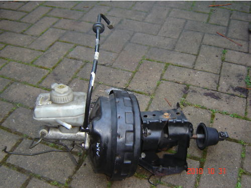

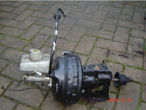

    Hallo.. schön viele Beiträge und neue Optionen.. ich glaube, ich bleibe erstmal lieber bei
    der kleineren Modifikation, ohne Girling und Porsche-Zeug.. o)
    Also der BKV aus Vectra B V6 passt PlugnPlay-mäßig, na prima.. wie erkenne ich denn ob
    es ein Doppelkammer BKV ist oder ein einfacher !? Die Doppelten sind etwas tiefer nehme
    ich an ?! Und die einfachen sehen so aus, wie man die aus dem Kadett wohl kennt ?!
    Ist das hier ein Doppelkammer-BKV !? Der soll aus einem Vectra B Caravan 2,5 V6 sein, hat
    der dann einen 23er oder 25er HBZ ?!
    Danke! Ich werde versuchen die Infos hier dann oben nochmal zusammenzufassen, man
    sucht sich ja echt einen kleinen Wolf im Forum.. o)
    EDIT: Muss man den Vectra- oder den Kadett-Halter vom BKV dann verbauen ?!
  • #18
    Das ist der Doppelkammer BKV vom Vectra B.
    Was für ein HBZ verbaut ist, kannst du auf der Nummer am HBZ erkennen.
    Du schraubst den Halter vom Kadett hinten an den BKV ran und dann passt alles. Du solltest nur darauf achten die Betätigungsstange auf die gleiche Länge zu bringen wie beim Kadett. Ich messe immer vom Verschraubungspunkt bis zum Mittelpunkt des Befestigungsloches am Bremspedal.
