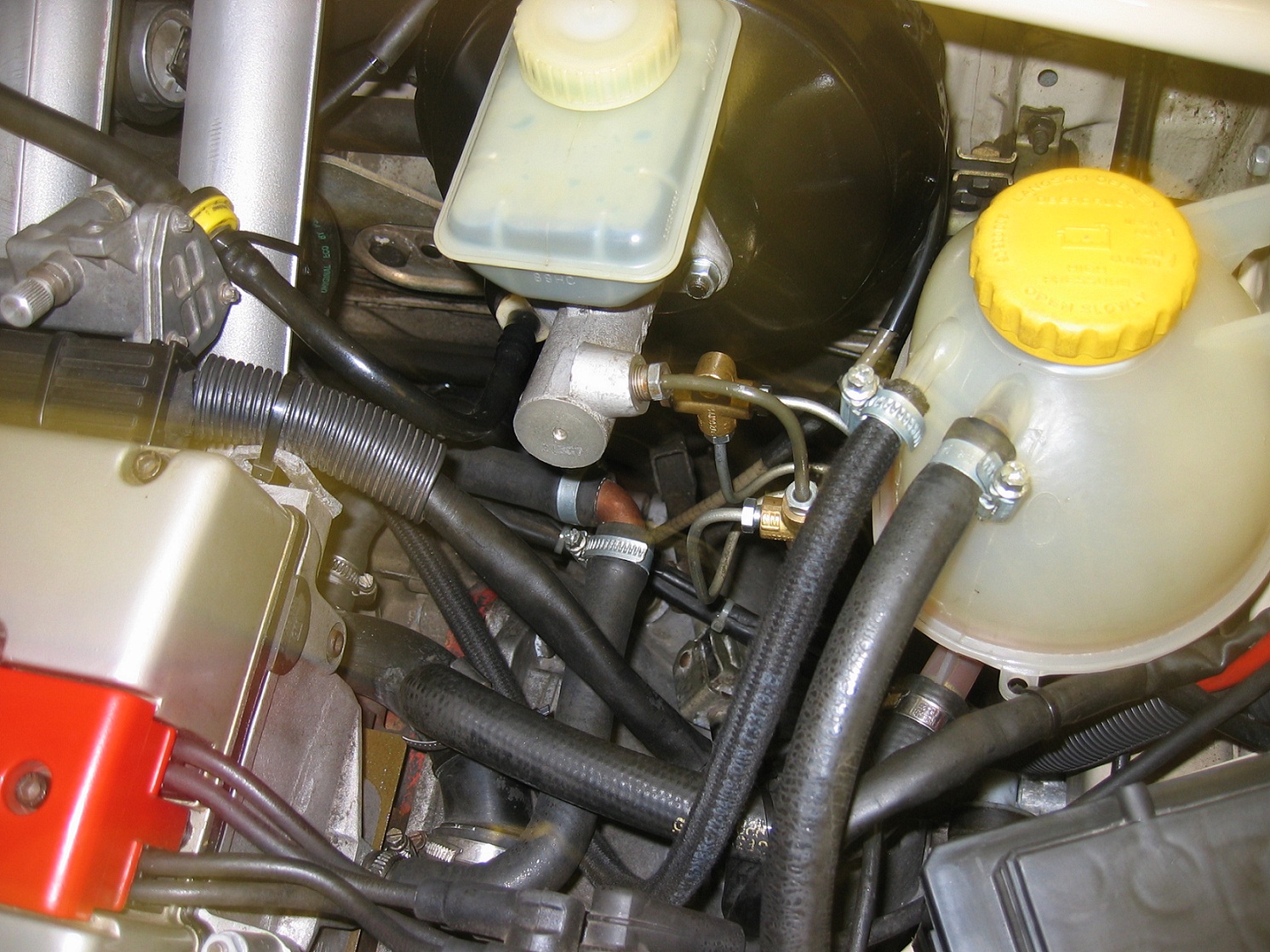

da ich kein ABS habe, hab ich mich mit dem Thema ABS-Block noch nicht so genau beschäftigt. Sinnvoll wäre es für dich das 25-polige ABS System aus dem Astra F Facelift bzw. Vectra/Calibra A zu verbauen. Der Vorteil dabei ist auch, dass dort das Steuergerät direkt im ABS-Block ist und weniger Kabelei als beim Kadett ABS.
Thomas (darkstar) hier ausm Forum fährt den Doppelkammer-BKV vom Vectra B mit dem 23er HBZ am normalen 15-poligen Astra F ABS und dort funktioniert es gut.
Ich werde den Vectra B Doppelkammer-BKV mit 25er HBZ ohne ABS fahren und die Bremsleitungen mittels Y-Adaptern aufteilen. Luxus fährt das glaub ich so in seinem D-Kadett.

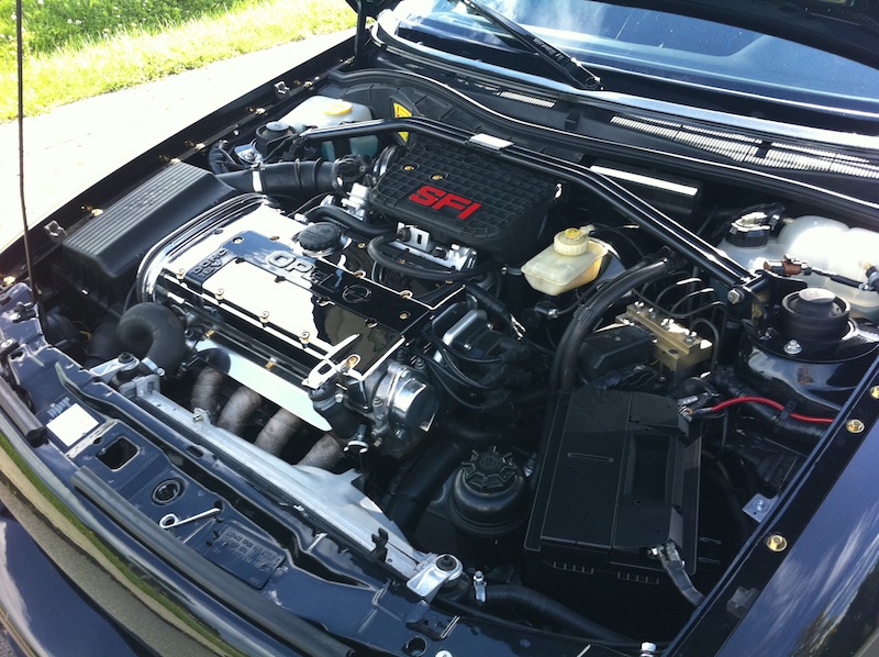

Edit: Hab doch heute Vormittag noch ein Bild von Thomas' Motorraum gemacht. Da sieht man den Vectra B BKV mit dem Astra ABS.
#68 Mahlzeit und Danke.. o)
Und welche Bremssättel habt ihr nochmal drauf gehabt ?! 288er oder die für die 284er Scheiben ?!
Was den ABS-Block angeht, der vom Astra unterscheidet sich zu dem vom Kadett vor allem in der
elektrischen Anbindung, funktional dürfte das aber das selbe in grün sein, oder !? Auf dem Foto
erkennt man aber auch, dass auch die Anschlüße anders angeordnet sind, oben herum. Mhh,
wie erkläre ich das bloß dem TÜV, dass die Bremsanlage aus 4 verschiedenen Autos zusammen-
gestückelt ist.. o)) -
