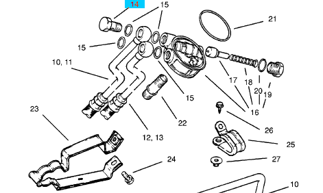

Ölkühler anschlüßer am filter undicht
#3 Wenn die Muttern bei der älteren Version fest sitzen, muss das nichts heissen,
unter Umständen ist soviel Dreck/Rost zwischen Überwurfmutter und der Leitung,
dass sich die Mutter nicht bewegen wird. Undicht kann es dann natürlich trotzdem
irgendwie sein. Am besten die Anschlüsse öffnen und gucken, was los ist.Ich hoffe bei Dir geht das rel. einfach, ich habe letztes 1.5h an diesen zwei Muttern
rumgewürgt, eben wegen des besagten Gammelzustands.. -
