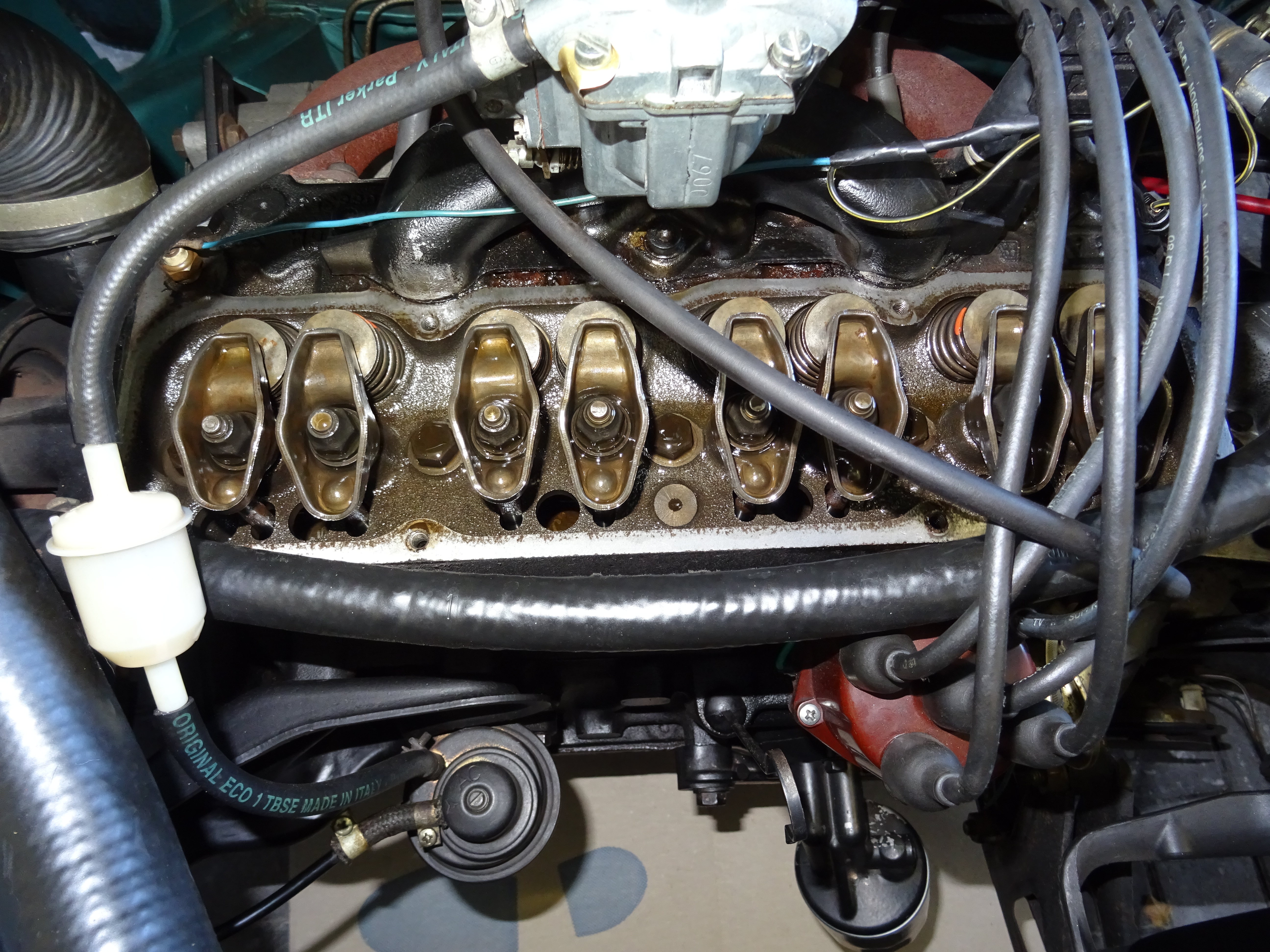

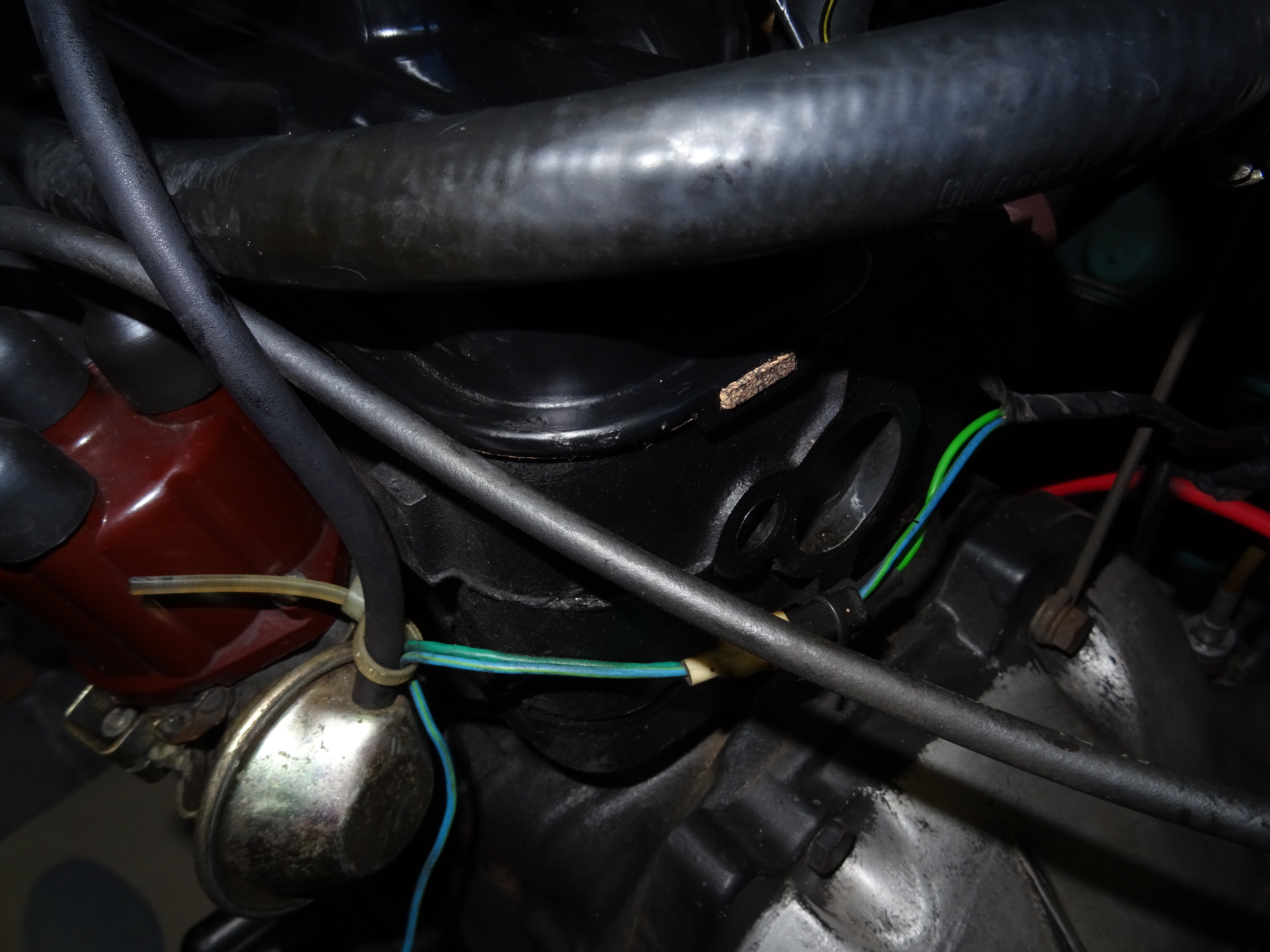

  • #105
    Trotz Corona hatte ich letzte Woche Montag einen TÜV-Termin, ohne Mängel wieder 2 Jahre Ruhe. Der TÜV-Prüfer regte an die Deckeldichtung zu erneuern. Vorne am Deckel war nix, aber hinten wo die Ansaugbrücke sitzt war schon etwas Öl zu sehen. Also neue Dichtung bestellt und heute rein damit.
  • #106
    Sehr schön. Dauerhaft staubtrocken bleibt der OHV eh nie, wenn der nicht leicht schwitzt, ist kein Öl mehr drinnen oder er läuft nicht. Die 4 Schrauben beim Ventildeckel sind halt für einen Blechdeckel etwas wenig...

  • #110
    Strahli: Gut, also hat er noch ein einstellbares Ventilspiel mit Kipphebeln...kenne das von früher noch ganz oft, wenn der Motor wärmer wurde, dass dieser dann schlechter lief oder im warmen/heißen Zustand nicht mehr ansprang, weil das Ventilspiel sich verstellt hatte.
