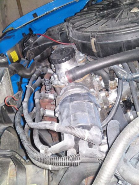

    So?
    EDIT: Jetzt weis ich wie du meinst. Nee aber das mag ich nicht machen. Der Motor von mir ist nicht mehr 100% original. Der Zündzeitpunkt ist auch nicht da wo er original mal war. Aber bei deinem Bild, würde ich den Verteiler mal 2-3mm nach rechts drehen, wenn es jetzt doch nicht an die Zündreihenfolge liegen sollte, was aber trotzdem nix aus machen sollte. Mein c16nz spring selbst dann noch an, wenn er auf Anschlag spät gestellt ist, also ganz nach rechts.

    Kann auch wohl sein, dann versehe ich mich da jetzt!
    Laut meinem Auge geht das Kabel, welches du auf die 4te Kerze gesteckt hast,
    auf den Pin 2 auf der Kappe, guck das nochmal nach!

    Oha,mir kommt da grad ein komischer Verdacht.
    Nehmen wir mal für einen Augenblick an hier wäre niemand blind.
    Wenn man Schorschis und meine Guckerei mal für voll nimmt, dann komm ich nicht länger drumrum eine Frage zu stellen.
    Vorweg,sie dient garantiert nicht dazu hier irgendwen zu diskreditieren, nur zum Ausschluss aller Möglichkeiten:
    Du weißt schon welcher Zylinder hier welcher ist?
    Ich hab nämlich den Verdacht dass Du die Nummern der Zylinder mit der Zündreihenfolge durcheinander gewirbelt hast.
    Sprich, der 1.passt, dann hast Du den 2.zum 3.mutieren lassen - und den 3. zum 4. Für den 4.bliebe dann ja nur zwei.
    Oder anders rum, Du hast am Verteiler 1-2-3-4 gesteckt.
    Wenn man so guckt kommt genau das nämlich hin.

    So dann schaut mal :
    Also soweit ich es noch in erinnerung habe , ist es bei den meisten so , wie ich es hier zeige , nur meine ich es gelesen zu haben , das es einige Länder gibt die eine andere reihen folge haben ..............

  • #58
    Frei von Fehlern sind wir alle nicht, sonst wären wir ja Roboters!!!
    Wenn das nun ein Aktuelles Bild ist, dann ist das Kabel welches auf der 3ten Kerze sitzt nicht richtig!
    Das hast du auf den Kontakt für den 4ten Zyl, gesteckt!
    Durch den kabelbinder-Knoten hat mann aber auch einen schlechten Durchblick!
    Definitiv ist das Kabel für die 1te Kerze richtig!
    Allerdings sieht das für mich so aus als wenn du den Verteiler nun auf Anschlag nach spät gedreht,
    so wird der wenn überhaupt nur schlecht anspringen!

    Hallo Schorchi ,
    Also das ist nicht mehr das aktuellste Bild , das letzte was ich eingestellt habe , ich habe als muster die von Benni benutzt ,
    die alte makierung wollte er nicht , also habe ich den verteiler milimeter für milimeter von der Mitte nach rechts gedreht bis er anspringt ,
    JJJJJJJJJJJJJJJJJJJJuuuuuuuuuuuuuuuuuuhhhhhhhhhhhuuuuuuuuuuuuuuuuuuu er ist an , ich stelle noch etwas nach damit der nen ruhigen lauf hat KLASSE dachte
    gehe ums Auto rum , und was ist das ?????? Er Bläst so stark aus dem Auspuff , das wo er steht kein rasen mehr ist blanker Boden , und er Tuckert als wenn er nur auf drei Pötte Schnurt
    Er ist kalt ich will den nicht hochdrehen lassen ,
    Ich habe mir eine Video HD Cam besorgt , ich werde Morgen früh mal runter gehen , und Filme das ganze mal , dann könnt ihr es sehen und hören was ich meine .
    Habe den kabelbinder mal weg gemacht , damit ihr morgen sehen könnt , ob ich es dieses mla richtig gemacht habe .
    Würde es ja gleich tun , aber wir bekommen gleich besuch , und Frauchen bekommt die krise wenn ich net dabei bleibe " Würg - gähn "
    Wir sind zumindest soweit das er leuft , hoffe morgen auch ;)
    Denn das der Tuckert am auspuff wie nen Trecker , das schrieb ich ja zu anfang , soweit war ich ja schonmal , und ich meine auch das er rust und der kat stinkt , also kann da immer noch was nicht stimmen , oder sehe ich das falsch , denn wenn ich am VT-( Verteiler ihn so einstelle , nach gehöhr ) läuft die maschine klasse ohne aussetzter , aber ich meine er tuckert was vorher nicht war .
    Aber seht selbst morgen , und hört dann schön zu , vom start bis zur motor einsicht werde ich es festhalten , und vom Auspuff ja auch ......................

    Sonst lass den doch mal ne Weile laufen, wenn er warm ist guckst du mal wie er das Gas annimmt,
    ob dabei das Vermeindliche Tuckern doller wird , danach mal alle Kerzen rausdrehen und das Verbrennungsbild mal kontrolieren!
    Aber die Kabels sind noch so wie auf dem Bild??
    Wenn ja machst du bitte folgendes und danach nen Bild von deinem "Werk"
    schraub mal die kappe runter, dreht den Motor auf OT
    schau dann wo der Läufer hinzeigt mit der Kontaktfläche!
    Da dann mit dem 1ten Zyl anfangen und er Zündreihenfolge nach aufstecken!
    Dann sind wir auf der Sicheren Seite das die Zündreihenfolge stimmt und können das ausschließen!
