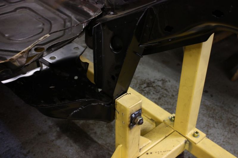

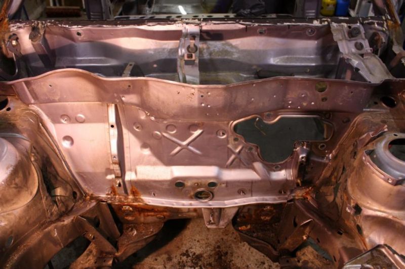

Ich hab da noch ein paar Fotos von der Querlenkeraufnahme gemacht. Ich hoff man erkennt die Verstärkung. Ist nur die Frage hat ein normaler E - Kadett diese Verstärkung schon dran, oder ist das Teil 16V spezifisch. Ein D Kadett hat sowas nicht. Das Teil hat übrigends die Nummer 212437/90221203.
Teile/-Kat.nr. Querlenker 16v

90196365) (2 24 123)QUERTRAEGER-BODEN VORN (NML.- KEIN ERSATZTEIL)C18NZ[LH8], 20XE[LJ1], C20XE[LJ1]und die 212436/37 wurde nur von bis fahrgestellnummer in ab fahrgestellnummer ersetzt - nicht Motorspezifisch -
Der Querträgerboden Vorn ist nur das Große Blech und der Untschied zu den anderen besteht in den Bohrungen für den Stabi!

Ja diese Verstärkung haben die E-Kadetten alle drauf, weiß aber nicht ob das Bleche die besagt Änderung ist/-war!
Also ich kenne nur die von dir gezeigten.*edit*

#20 also so wie ich das sehe, ist das einmal ein kleines Stück Blech als Stütze außen an der Verbindung zwischen Lenksträger und Querlenkeraufnahme und dieses Extra Blech unten auf der Querlenkeraufnahme. Die Bilder von dem weißen Kadett ohne das Zusatzblech an der Querlenkeraufnahme, zeigen jedoch diesen extra Stützstreifen am Lenksträger.
Wenn ich mich richtig erinnere hat mein Cabrio das Zusatzblech auf dem Boden der Querlenkeraufnahme auch, wäre interessant ob auch diese andere Blechstück hin zum Lenksträger da ist.
Ich tippe mal darauf, das dieses Blechverstärkuing am Querträgerboden diese besagte Verstärkung von 1,5 auf 2mm ist?? Ich glaube nicht das die Querlenker selbst dicker sind, die Aufnahme macht wesentlich mehr Sinn. -
