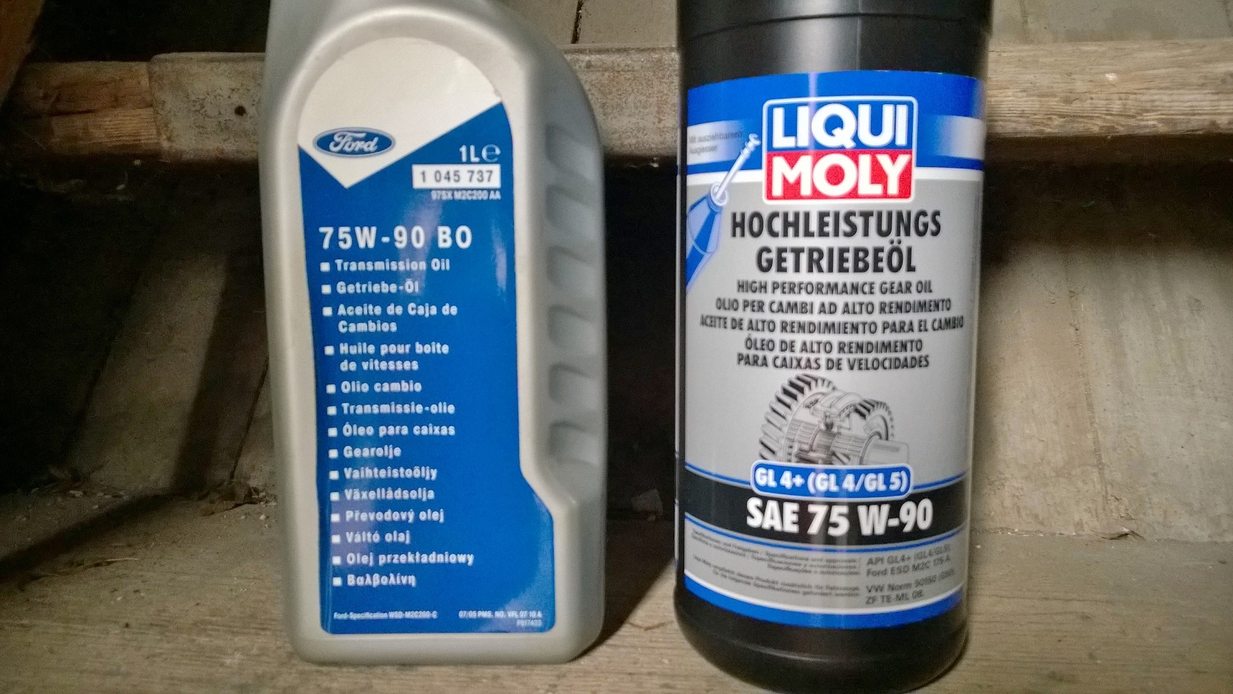

    Ich möchte beim 16V noch das Getriebeöl wechseln , da es warscheinlich 25 Jahre schon in dem Getriebe drin ist .
    Original ist ein SAE 75W-85 API GL4 drin.
    Wollte aber lieber etwas von Castrol oder Liquy Moly benutzen.
    Die führen aber leider kein 75W85 nur 75W90 , kann ich dies auch verwenden ?!
    Wenn ich recht in der annahme gehe hat es ja nur eine bessere kaltlaufeigenschaft ?!
    Vll. habt ihr ja auch Tipps was mann verwenden sollte !
    MFG MALLE

    von moly gibts das Top Tec 1100 ... Sind mitlerweile zusammenfassungen aus dextron 1 u2 und noch paar andere (hab die aber imo nicht im kopf)

    Ich hab immer opel Öl gefahren aber letztes jahr bei 8000 u/min hakte das Getriebe ab und an. Hab dann im WWW gelesen das viele das Ford Öl genommen haben und das soll Liqui Moly sein. Hab mir dann das 75 W 90 geholt und das Getriebe schaltet seit dem wie Butter. Ich nehme nur noch das, wusste echt nicht wie "schlecht" das Opel Öl ist.

    Da ich ja gerade beim Umbau auf 16V bin und dabei natürlich auch gleich das F20 Getriebe gewartet und neu abgedichtet habe, habe ich mich auch umfangreich über das Getriebeöl informiert. Dabei bin ich immer wieder auf das Ford Getirebeöl gestoßen, welches des öfteren empfohlen wurde. Dieses bekommst du bei Liqui Moly unter der Artikelnummer 1414 (Liqui Moly Getriebeöl Ebay). Leider kann ich selbst noch keine Rückmeldung dazu geben, da das Getriebe ja noch nicht eingebaut ist. Übrigens brauchen tust du für das Serien F20 genau 1,9 Liter ;).

    Ich hab das auch in meinem F16 schon seit einigen Jahren :) kannst du entweder von LiquidMoly kaufen oder auch direkt bei Ford

    Okay dann werde ich das 75W90 von Liquy Moly verwenden , wenn es das selbe wie das Ford Öl ist .
    Von dem hab ich nehmlich auch schon oft nur gutes gehört ,Frank schwört ja auch drauf .
