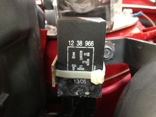

Was ist das für ein Relais??
#5 Der sind alle schrott desen Relais!! Deshalb sind die später allen gewechselt für zwei separate Relais, ich habe das selbst gemacht und später viele mehr für Leute in England.
Das problem? 120 ohm Wiederstand pro Spüle, mal zwei, das nur gibt ungefähr vier Watt Verlustleistung in eine geschlossene Plastikkasten. Nicht ganz verwunderbar das es nach einige Dauer verbrennt!!
Fühl mal an nach einige zeit fahren wie heiß dieses Relais werd!!
Meines Relais hat Kontrollleuchte, ist gesichert, lauft kühl, passt in der selbe Steckfuß und geht und geht und geht....

#8 Wass soll ich da noch mehr zu sagen, es ist sehr erklärbar was da passiert, selbst wenn ess noch funktioniert gibt es manchmal nach einige Monate verfärbung an den Spülen drinnen. Dann fängt es an schlecht zu funktionieren und kommen die vage Problemen. Es gibt sehr sehr viele Teile wovon der Strom durch dieses Relais fließen muß, Einspritzventile, Leerlaufregler, MAFsensor, Lambdasensor usw. usw....
Meines Relais hat sehr kühl läufenden 400 ohm Spüle, und der Kontrolleuchte farben grün oder rot. Auf erstem Kontakt gibt es eine Rote und eine Grüne und wenn der Sprittpumpe wirklich Spannung bekommst geht auch der Zweite auf grün... Es gibt ein Polyfuse 14A Sicherung, der ist selbstheilend, also nie Sorge dafür! Und es gibt viele Sachen mehr, wie Schutzdioden auch die Spüle, Polaritätschutz. Auch gibt es einen stecker für eine remote LED option, die kann mann wenn gewünscht in der Dash einbauen irgendwo...
