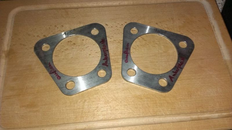

Die Sturzkorrekturplatten sind natürlich Fahrdynamisch nicht immer optimal. Ein tatsächlicher leichter Sturz verbessert das Kurvenverhalten. Denn das kurvenäußere Rad erhält in der Kurve eine stabilere Auflagefläche. Dazu benötige ich aber auch entsprechene Reifen, welche die Seitenführungskräfte aufnehmen können. Man sagt bis zu 2 Grad negativer Sturz kann man problemlos fahren.
Da die 16V Achse eh schon etwas Sturz hat (-0,5 Grad), hab e ich bei mir -0,5 Grad Platten drunter. Das ergibt aber tatsächlich auch schon mehr als -1 Grad wahrscheinlich schon fast -2 Grad.
Viel mehr Sturz fahren ist dann eher nur für die Optik.

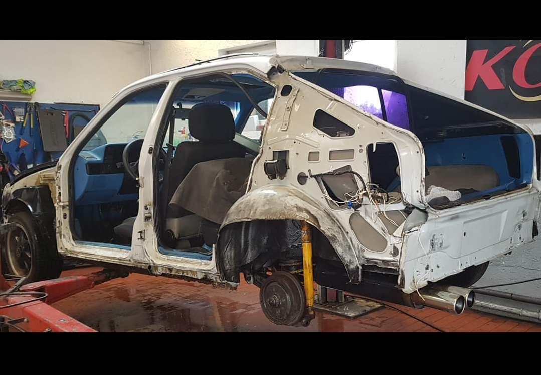

#19 Frickelmaster, ich baue grade eine Astra F Caravan Hinterachse für meinen Kadett Caravan um.
Du brauchst:
- Astra F Caravan Hinterachskörper
- Halterungen fürs Handbremsseil für Scheibenbremse, z.B. vom normalen Astra F mit Scheibenbremse hinten
- Ankerplatten komplett vom Astra F oder vom Kadett E GSi 16V
- Lastabhängigen Bremskraftregler mit passender Feder vom Astra F Caravan mit Scheibenbremse hinten
- alternativ Sturzkorrekturplatten vom Frank in -1,0 Grad, -1,5 Grad oder -2,0 Grad
