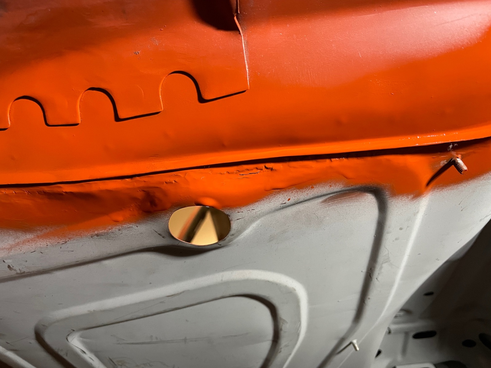

Das mit der Bohrung werde ich auf jeden Fall noch machen, diese aber nachträglich reinmachen. Muss mir erstmal Stopfen besorgen.

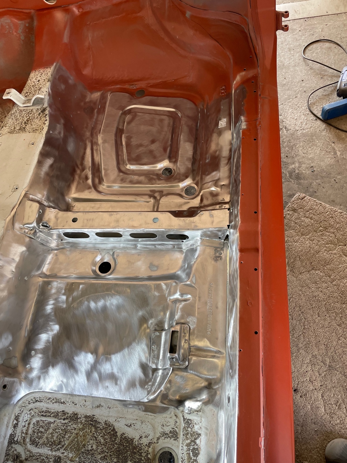

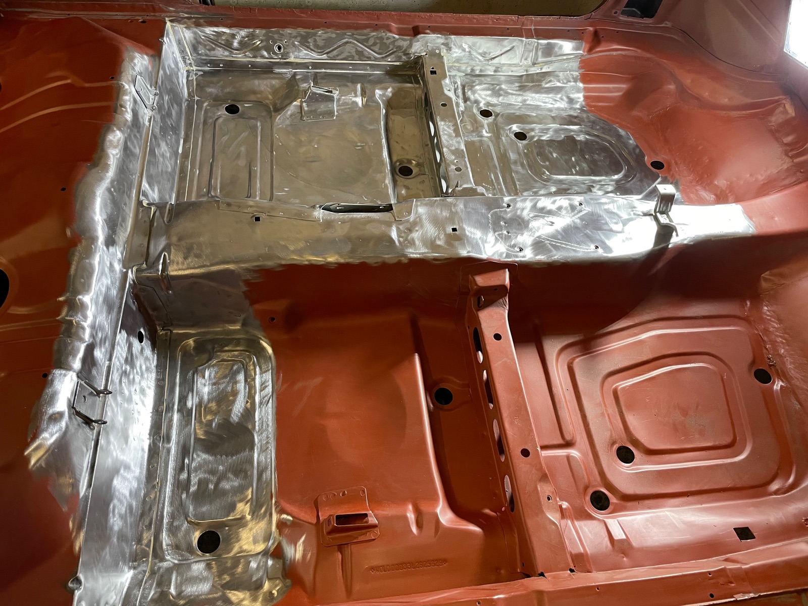

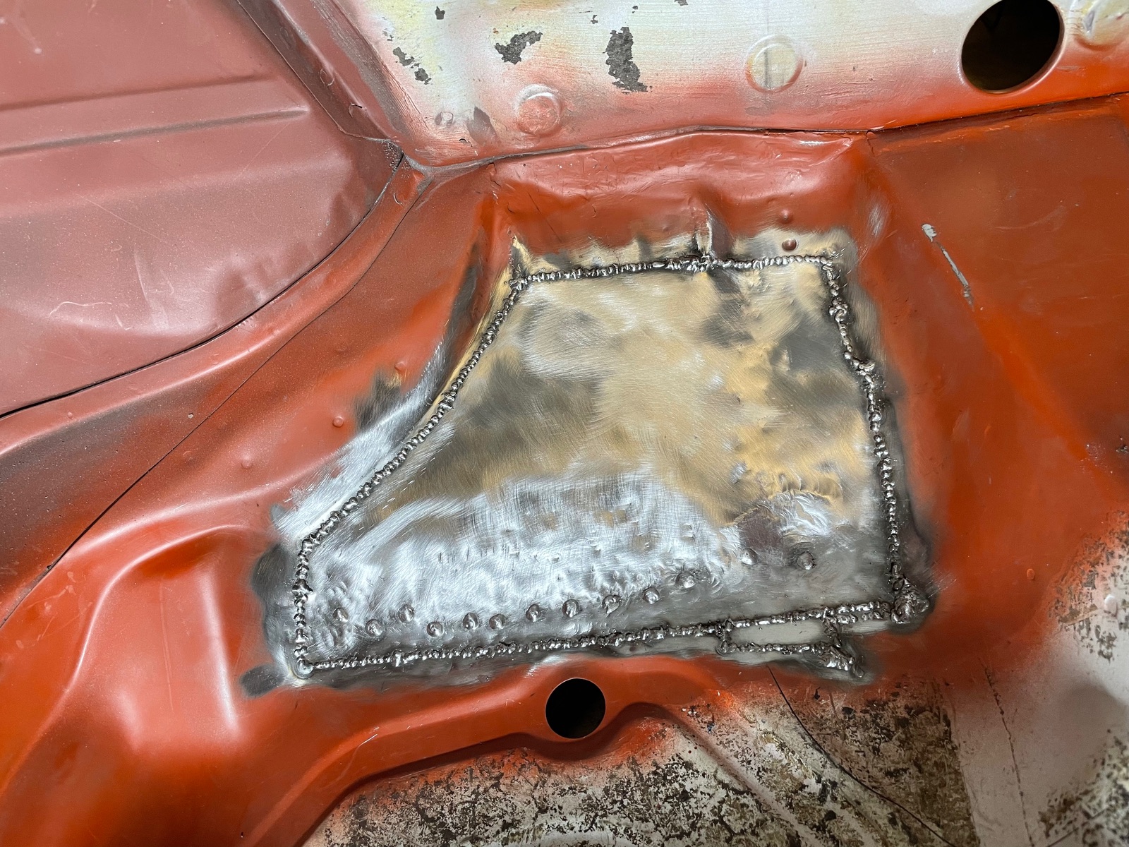

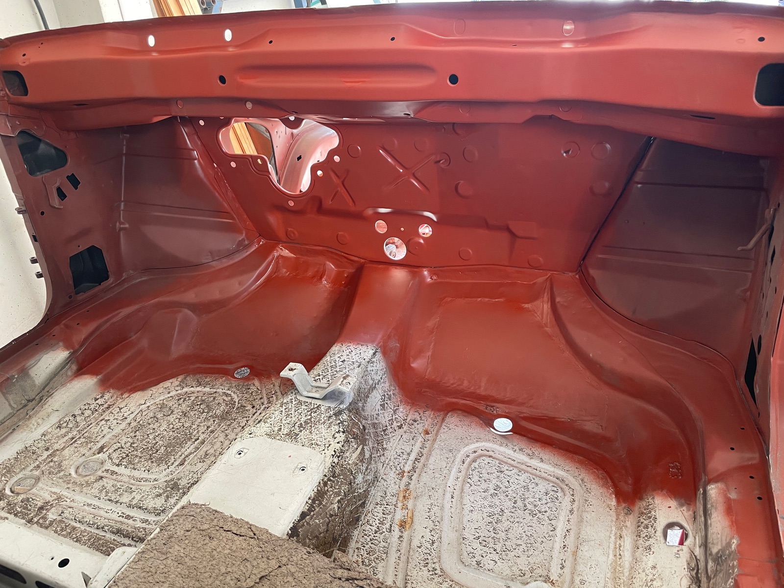

Heute habe ich zumindest die erste Seite (endlich) schließen können. Da ich auf Stoss schweisse war es ne ziemliche Fummelei das Blech passend zu schneiden.
1-2 Durchbrände hatte ich trotz vielen Ablühlphasen. Aber so what..wenn die Punkte abgeschliffen sind sieht man das nicht mehr.

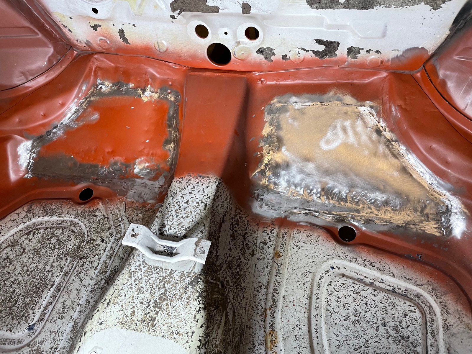

Hier das Blech verschweisst und schonmal blank gemacht..

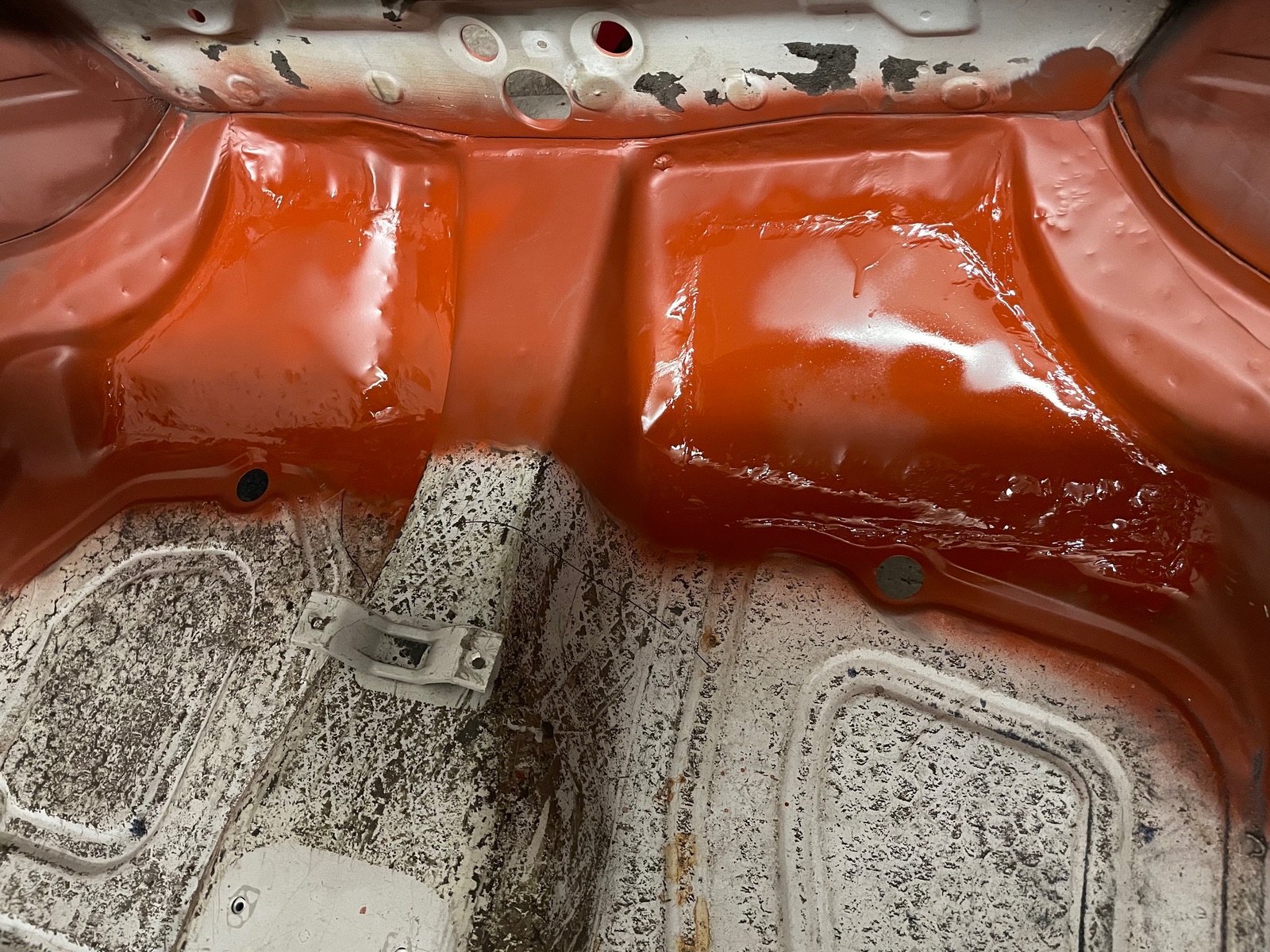

Und grundiert
Meine Frage ist nun wie versiegel ich das am Besten von unten? Abschleifen ist klar, aber dann hat man hier und da ja noch kleine Spalten zwischen den Blechen..
Grundieren und dann spachteln?
Soll am Ende nicht mehr zu sehen sein die Schweissstelle..
Die Rückseiten der Punkte in der Innenseite im Hohlraum werde ich dann durch die Öffnung irgendwie versiegeln..abschleifen ist ja schlecht. Da kommt man ja nicht mehr dran. Habt ihr da ne Empfehlung?
