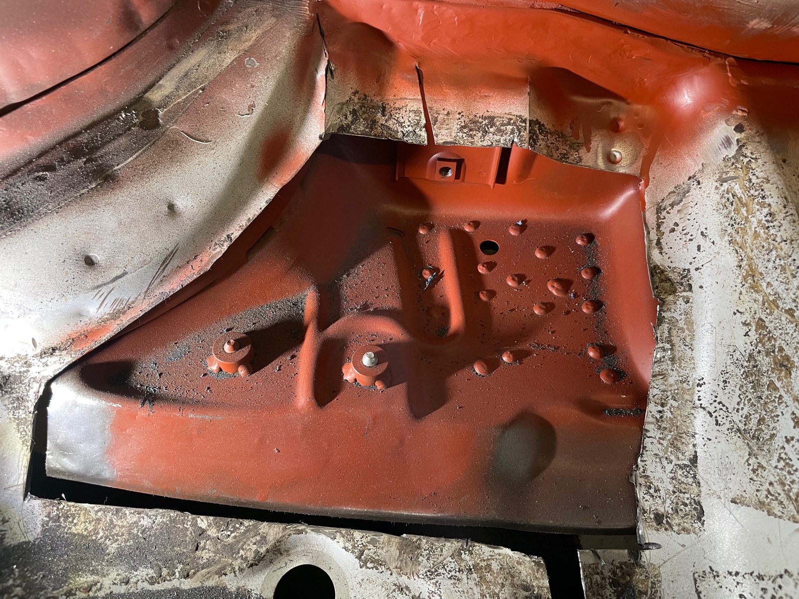

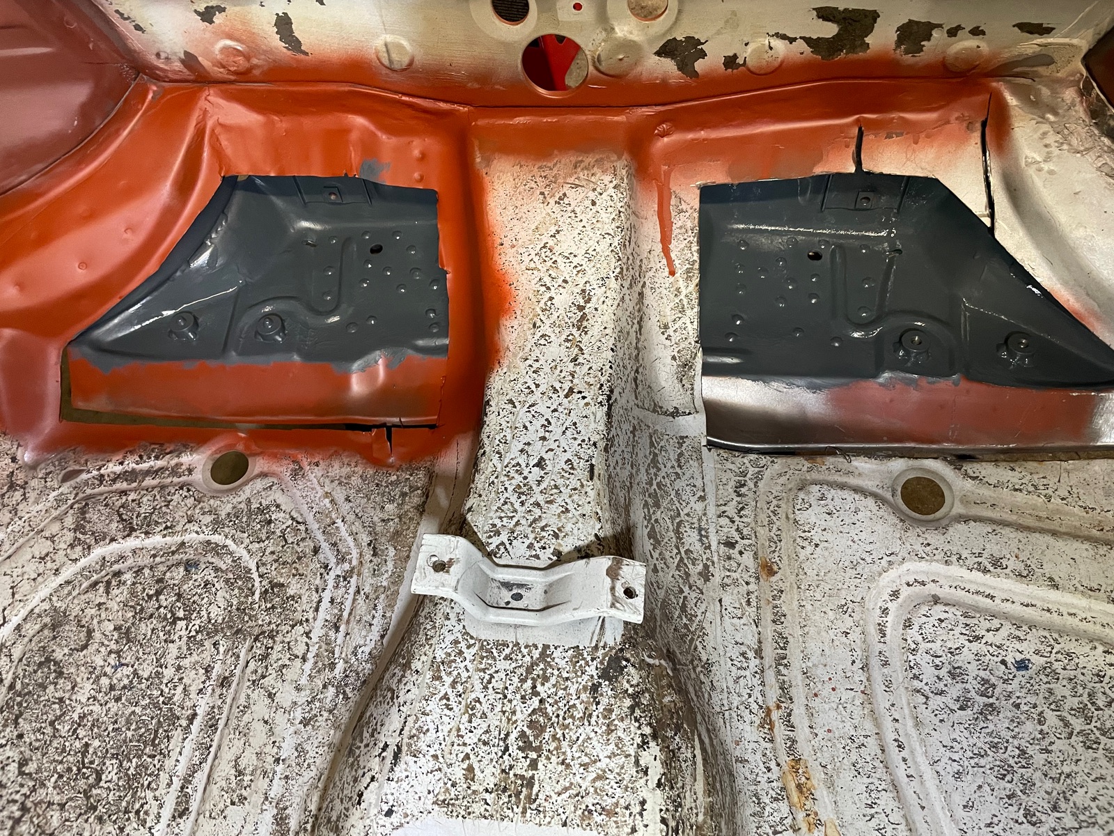

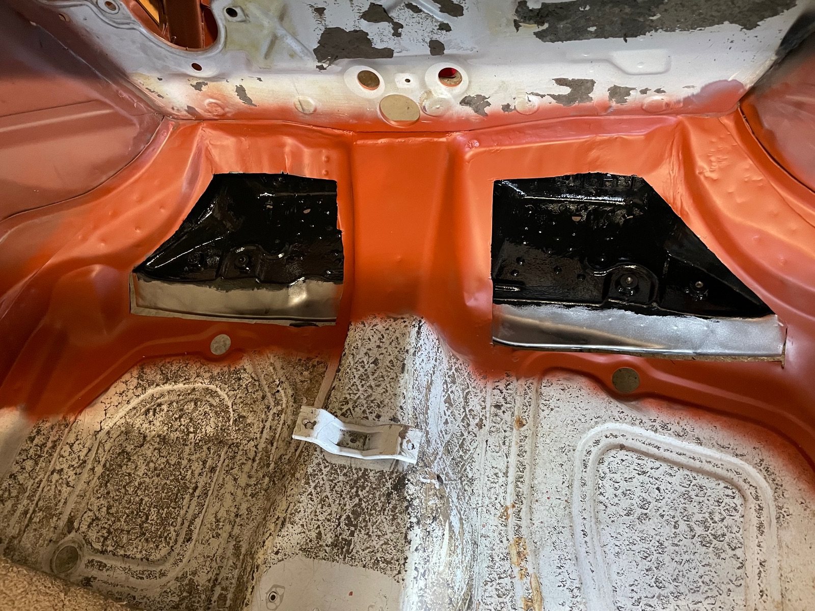

    Mittlerweile habe ich 2 Schichten Nitrofest und die erste Schicht Nitrofest 3 in 1 drauf. Das linke Blech ist schon mit Schablone abgemessen und vorbereitet. Bin mal gespannt ob es passt 😀, da ich ja immer auf Stoss schweisse..
    Die kleinen Einschnitte habe ich schon geschlossen..
    Nächste Woche werden die Löcher geschlossen :)
  • #210
    Ein kleiner Tipp vor dem Schweißen: Ich sehe da pro Seite immer eine Bohrung vor, auch bei ungeschweißten Exemplaren. Dann durch die Bohrung mit der Hohlraumsonde alles ordentlich fluten und mit Gummistopfen verschließen. Das Querlenkeraufnahmen-Problem wird nie wieder eines, wenn man immer wieder mal nachkonserviert
