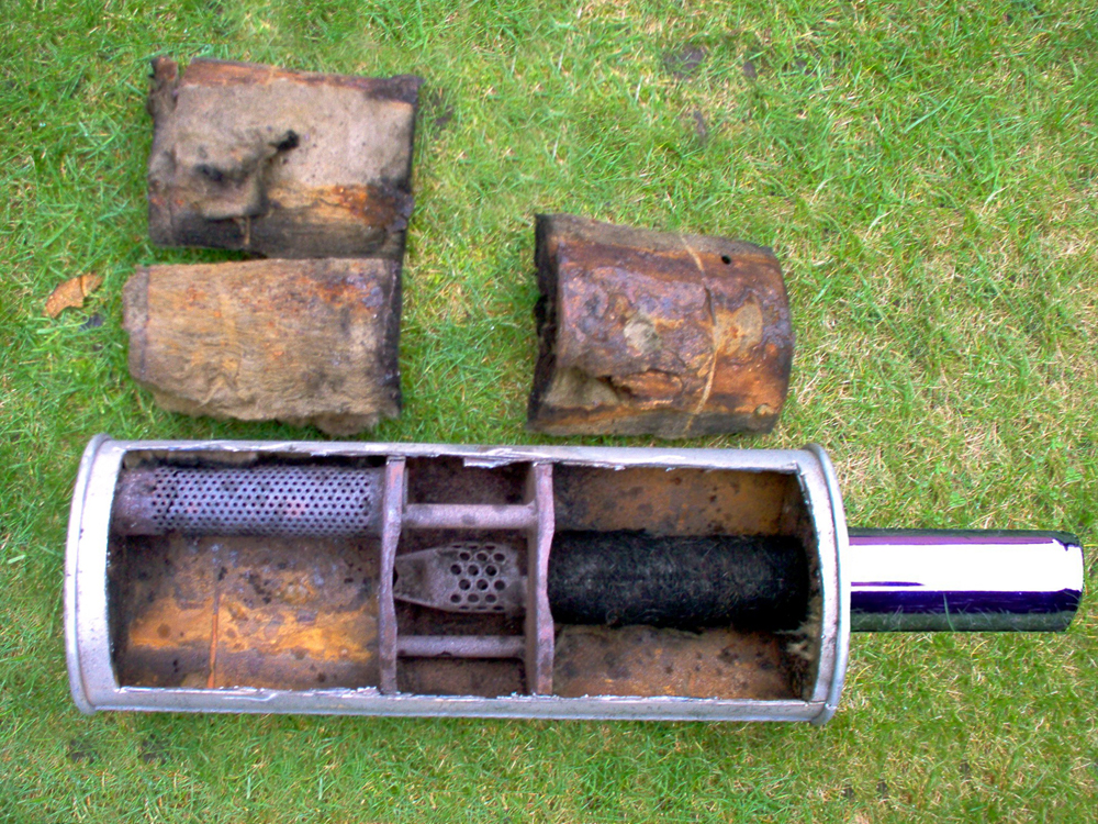

#19 Hallo Stephan,
natürlich rostet der Auspuff am meisten von Innen und ein Langstreckenauspuff hält am längsten.
Habe damals einen Auspufftopf von meinem GT aufgeschnitten, dieser war nur an der Halteschelle im oberen und unterem Bereich durchgerostet.
Und dieser Rost kam größtenteils von außen. In diesem Bereich kann man ohne großen Aufwand das Blech ein wenig schützen.Bei den meisten Kadetts rostet nicht nur der Auspuff von innen nach außen durch.
Dies ist aber ein viel schlimmeres Thema. -
