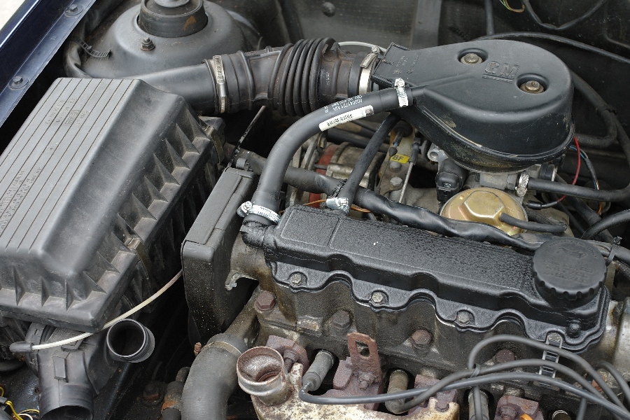

    Da der C16NZ im Kadett ja eher wie ein Vergaser aussieht, würde mich interessieren, ob ich den Ansaugtrakt aus dem Atra F C16NZ verbauen kann. Also Luftfilterkasten (vielleicht auch vom Kadett C18NZ oder C20_E?), Schlauch und die Abdeckung der Drosselklappe. Rein vom Bild her wären das die Nummern:

    Naja, ein Vergaser sieht anderst aus aber so sollte alles passen. Da es eine SPI Anlage ist musst du nur alles umbauen ohne etwas einzustellen. Was der Umbau allerdings bringen soll versteh ich nich ?! :)

    Hi,
    egal ob Kadett E oder Astra F.Solange es ein C16NZ ist, passen auch alle Teile vom C16NZ.
    Der Unterschied ist nur, dass der C16NZ aus dem Kadett die sogenannte Tellermine als Luftfilterkasten direkt auf die Drosselklappeneinheit verbaut hatte.Der Astra F besitzt dagegen einen separaten Luftfilterkasten mit Ansaugstutzen und einer Vorvolumenkammer an der Drosselklappeneinheit.
    Passt aber alles aufeinander,solange alles vom C16NZ kommt.Sind in beiden Autos nämlich die gleichen Motoren.

    Genau das habe ich gemeint, vielen Dank.
    Plug&Play, so liebe ich das ;) Danke.
    Der Ansaugtrakt sieht genauso aus wie der von 1.6S Vergaser 16SV. Da der C16NZ ein Einspritzer ist, wünsche ich mir ein moderneres Aussehen wie zB mein Z12XE. Dass es keinen Sinn macht, ist auch mir klar ;)

    Noch dazu: wie steht es mit dem Entlüftungsschlauch Kurbelwellengehäuse? Beim Kadett liegt der rechts neben dem Öleinfülldeckel, beim Astra links neben dem Zahnriemen. Auch der Ventildeckel hat oben eine andere Form, plan beim Astra, beim Kadett rechts mit Ausbuchtung. Muss da ein neuer Ventildeckel her, oder kann ich auch einen langen Entlüftungsschlauch nehmen?

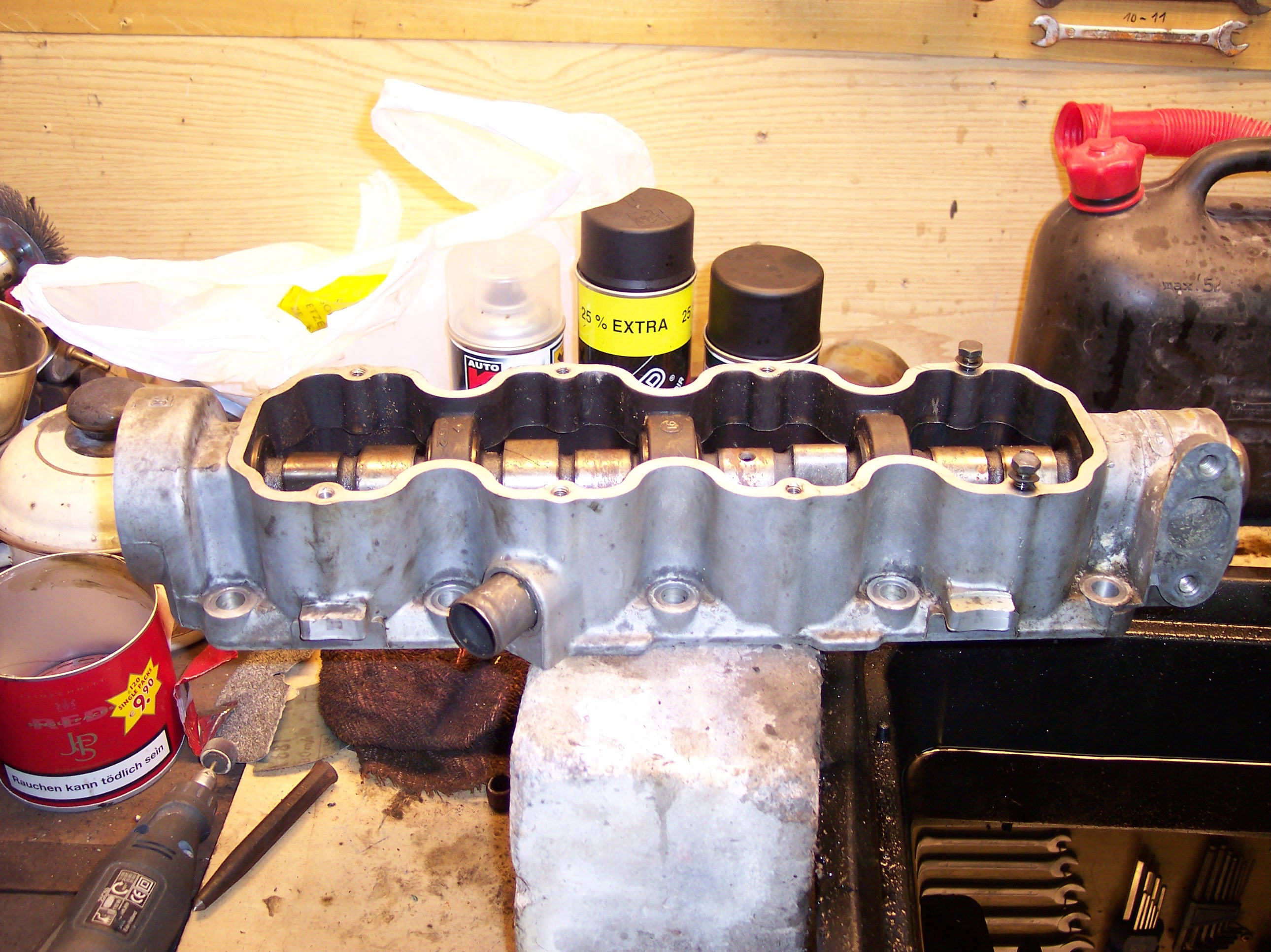

    Bei den neueren Modellen ist ja das Nockenwellengehäuse anders, da hast dann nämlich den Anschluss für die Motorentlüftung, richtig anbieten würde sich der umbau falls du mal die Kopfdichtung machen musst.
    Bitte nochmal. Was meinst du mit neuere Modelle? Den C16NZ im Astra F? Das meinte ich ja mit der "Ausbuchtung" "rechts". Ok ich sage besser dazu, wenn ich im Motorraum arbeite, dann sind Richtungsangaben immer so, wenn ich vor dem Kühlergrill stehe. Sprich, die Ausbuchtung im Ventildeckel auf der Fahrerseite. Ich komme mir schon vor wie eine Zahnarzthelferin, die müssen auch ständig umdenken :D
