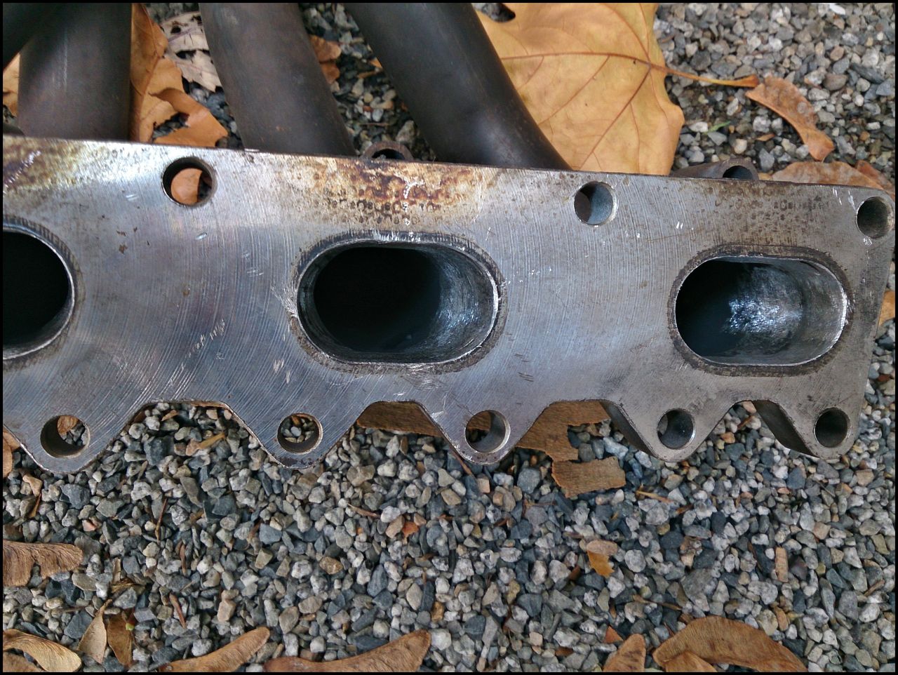

    So sah die Schweißnaht des Krümmers aus den ich ausgebaut habe. Die Stelle auf dem Foto zeigt den Übergang vom 4. Zylinder. Auch die restlichen stellen waren so schäbig verschweißt. Wusste garnet das die Krümmer sich Qualitativ so unterscheiden.
    Hoffe man erkennt es einigermaßen. Links ist der Krümmer aus dem Champion und rechts der aus dem grauen 16V.
    Der Champion Krümmer ist an den Öffnungen "Glatt wie ein Babypopo". :whistling:
    Bin jetzt kein Experte was Tuning betrifft, aber das bringt wahrscheinlich was im Gegensatz zum "Rotkäppchen" oder "Gruppe A Auspuff".
    :thumbup:
  • #174
    na klar der Glatte Übergang ist auf jeden Fall besser. Ist ja auch ein bekanntes Tuning das man die Schweißnaht nach außen verlegt
