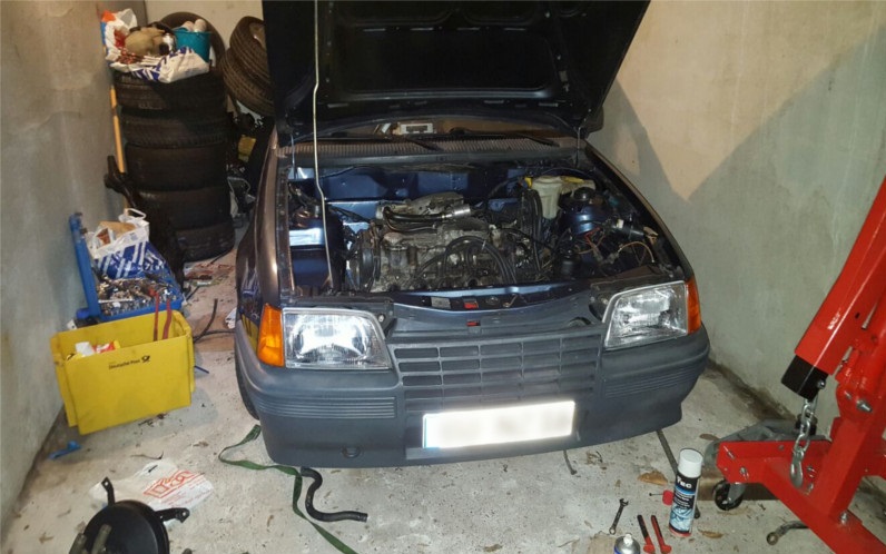

#114 moin. würde ja gerne sagen das es was neues gibt, aber ne. stunden um stunden verbrnge ich in der garage und komme nicht weiter am kadett. jetzt hab ich gesehen das die schaltstange vom astra auch nich passt am kadett. muss ich also auch wieder irgendwo eine herkriegen.
da sind paar schläuche wo ich ka habe wo die hin sollen, wasserbehälter passt nicht, bkv passt nich, hab ich beides heute bestellt, aber am steuergerätkabelbaum ist ein 4eckiger stecker. am kabelbaum vom kadett ein runder. kabelfarben nicht gleich und ka wo ich da wo wie anschliessen muss. steuergeräthalterung fehlt und ka wie ich das ordentlich befestigen soll. aus dem motorkabelbum kommt ein dickes massekabel heraus wo ein neuer kabelschuh mal dran kam ka wo der hin muss. hab mir ne einschweisshülse mit gewinde von sandtler besorgt für den krümmer aber finde keinen der mir das einschweissen will. usw usw usw.
gewindebolzen vom krümmer sitzen 2 fest die ich abbreche wenn ich noch weiter dran drehe. bin kurz davor alles hinzuschmeissen da passt überhaupt nix .
wie gesagt die ganzen wochen ewige stunden da unten gewesen und kein aber wirklich garkeinen schritt weiter. sieht alles noch genauso aus wie vorher. bin so langsam nervlich am ende -

#116 Mensch Gonzales,
der Motor hängt doch schon drin, den Rest kriegst auch hin, also Arschbacken zam und los gehts, ausreden will ich hier nun keine mehr hören
Bei den Schläuchen finden sich schon die richtigen Stellen. Fang einfach in Ruhe in einer Ecke vom Motorraum an und arbeite dich Stück für Stück durch. Soviele sind das doch garni.
3 am Kühler, zwei am Wärmetauscher, 3 am Ausgleichsbehälter, ... das ist doch überschaubar. Und wenn mal einer nicht passt auf anhieb, entweder kürzen oder anderen Schlauch suchen.
Es passen oftmals soviele Schläuche von anderen Modellen, ich hab da nie einen Hehl draus gemacht, solange Sie irgendwie verlegbar waren.Was passt den beim Wasserbehälter nicht, der Halter oder wie? Warum willst den BKV tauschen, aufm Bild ist doch einer drin und warum soll der nicht passen?
Da unterscheidet sich doch nur Delco und Ate und geben tuts die doch wie Sand am Meer, also notfalls nen anderen besorgt.Ansonsten geb ich Paddy.89 in allen Punkten recht.
Nimm dir nen Schaltplan und frisch ans Werk, das bekommt jeder hin der Farben lesen kann und bissl Geduld mitbringt und nicht gleich hinschmeist nach dem der erste Stecker nicht gleich Plug and Play passt.
Notfalls aus nem Schlachtkabelbaum paar Stecker abgeknipst und umgelötet. -

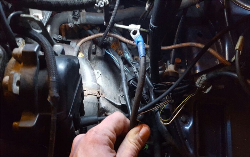

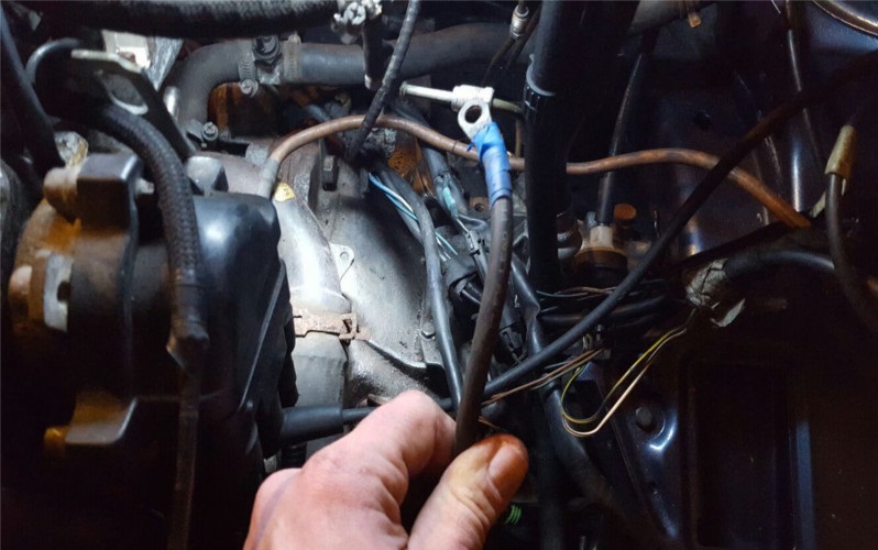

#120 hi, wasserschläuche sind soweit dran. spritschläuche auch.die rostigen gewindebolzen hab ich auch raus gekriegt.
meine frage der kabelschuh wurde nachträglich angebracht. das kabel kommt aus dem motorkabelbaum heraus wo auch die lima und der anlasser dran sind. wo zum geier muss ich das kabel verschrauben?

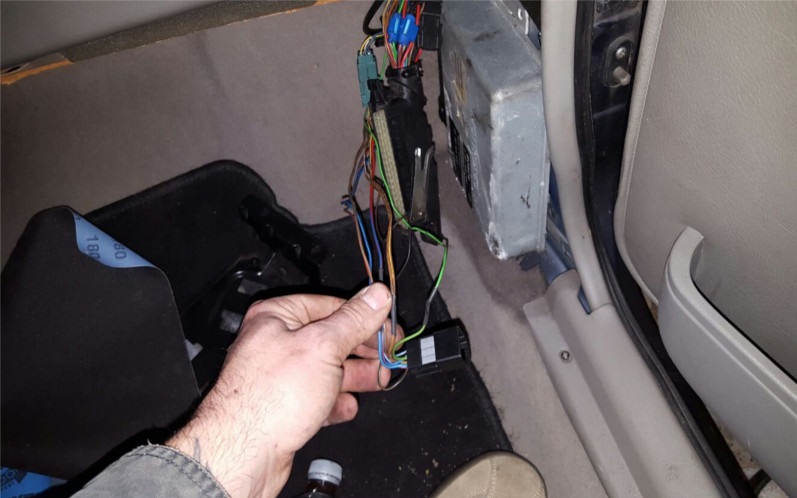

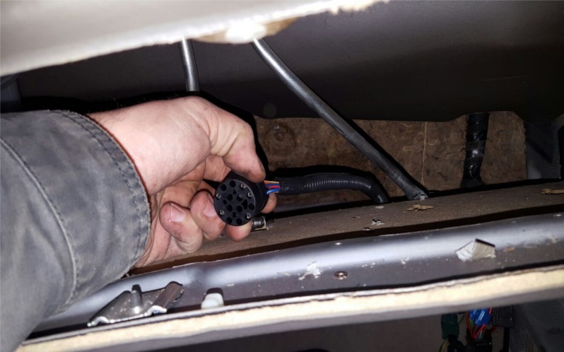

und dann noch ne andere frage, der eckige stecker ist vom c20ne kabelbaum vom motor, der runde stecker vom 1,6er innnenraumkabelbaum........ welche kabel muss ich da womit verbinden?
