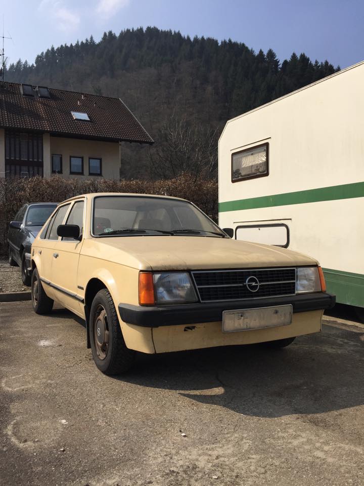

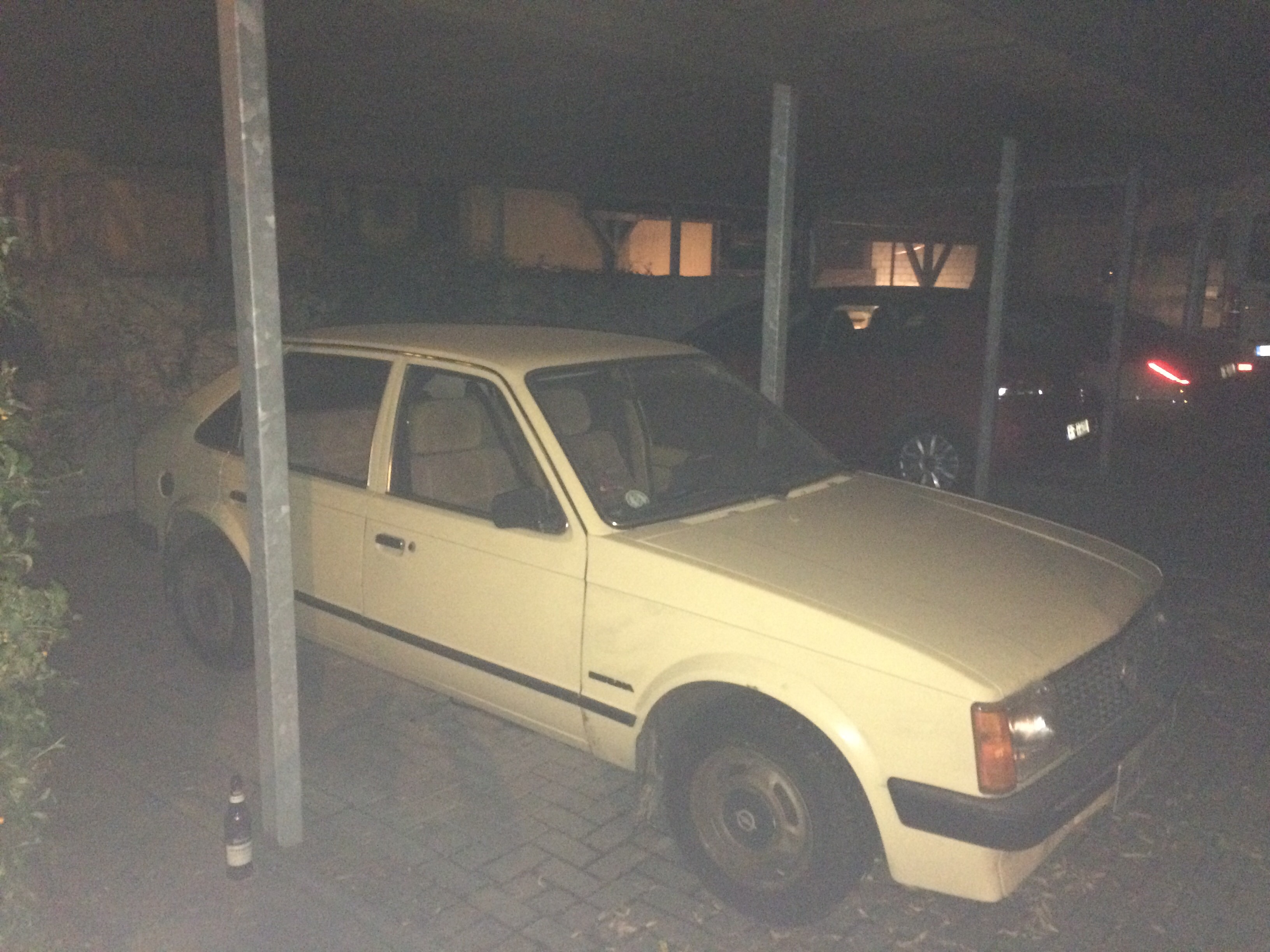

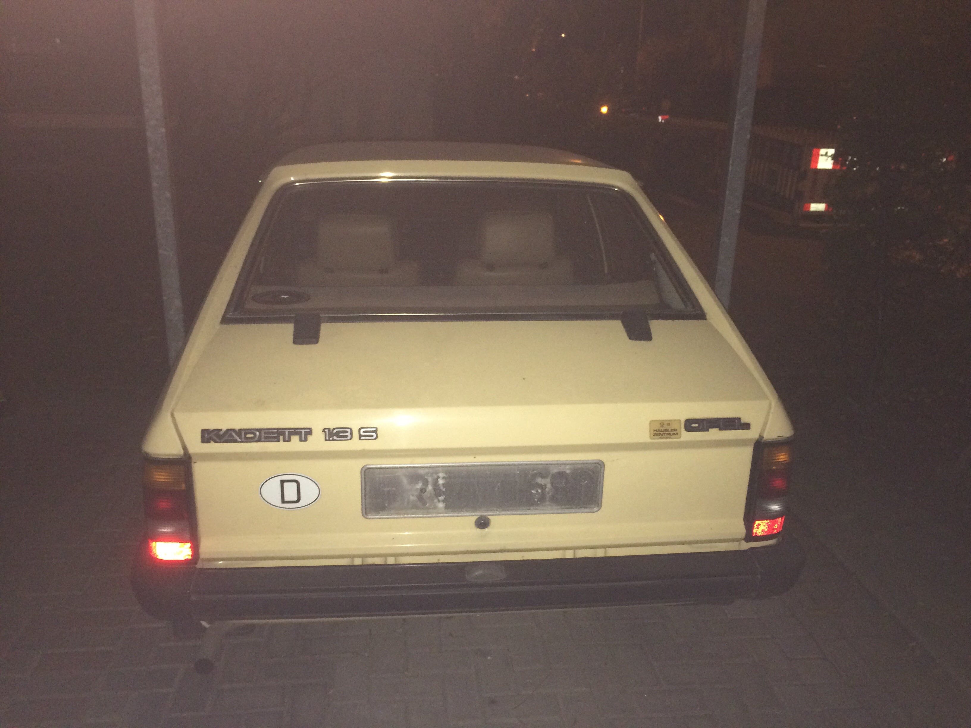

    Ich weiß der Beitrag ist mittlerweile ein paar Monate alt, aber hier schreibt der neue Besitzer des Kadetts! Bin gerade durch Zufall auf den Beitrag gestoßen, und dachte nach ein paar Zeilen: "Moment, den Wagen kennst du doch, der steht auf deinem Hof".
    Naja Rosttechnisch ist er wirklich in einem guten Zustand, lediglich ein paar "kleinere" Schweißarbeiten unter dem vorderen Kotflügeln sind nötig.
    Werde versuchen dieses Jahr noch mit Kadett und H on Tour zu sein :)
