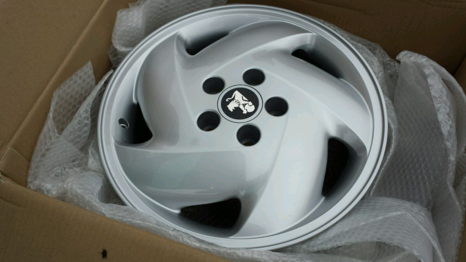

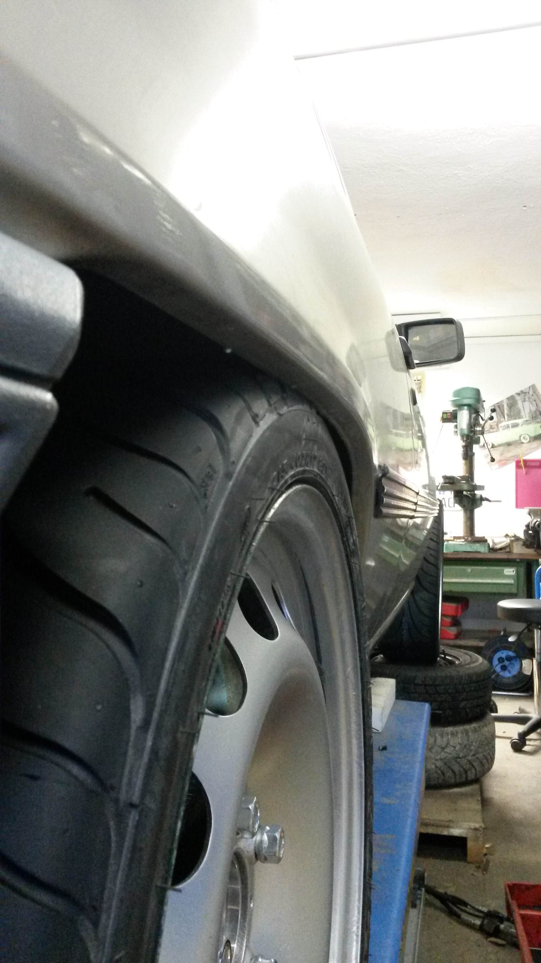

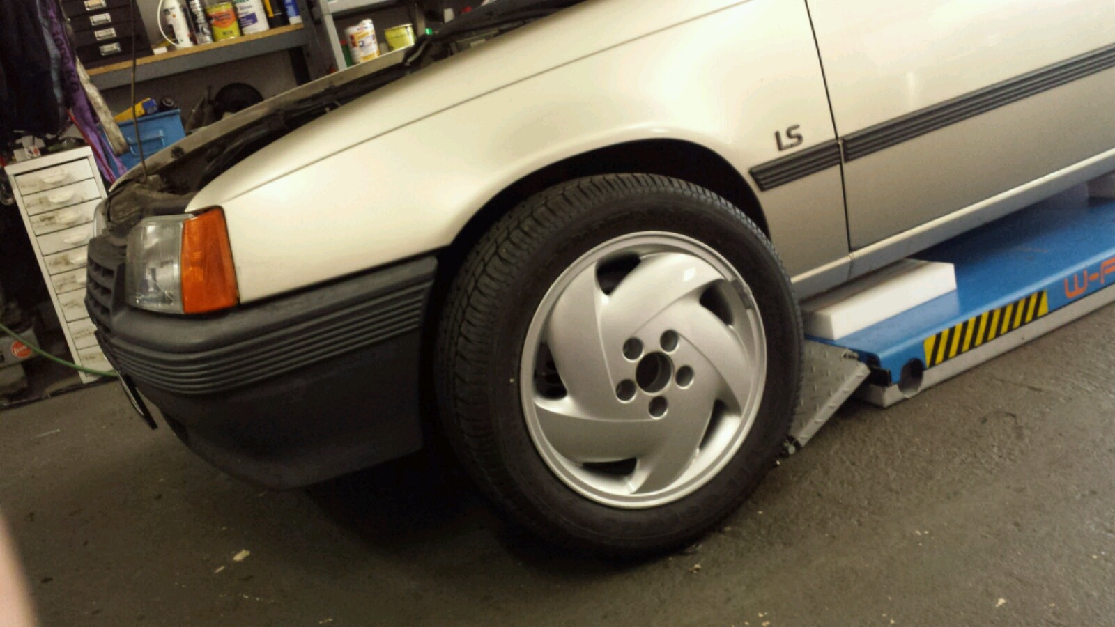

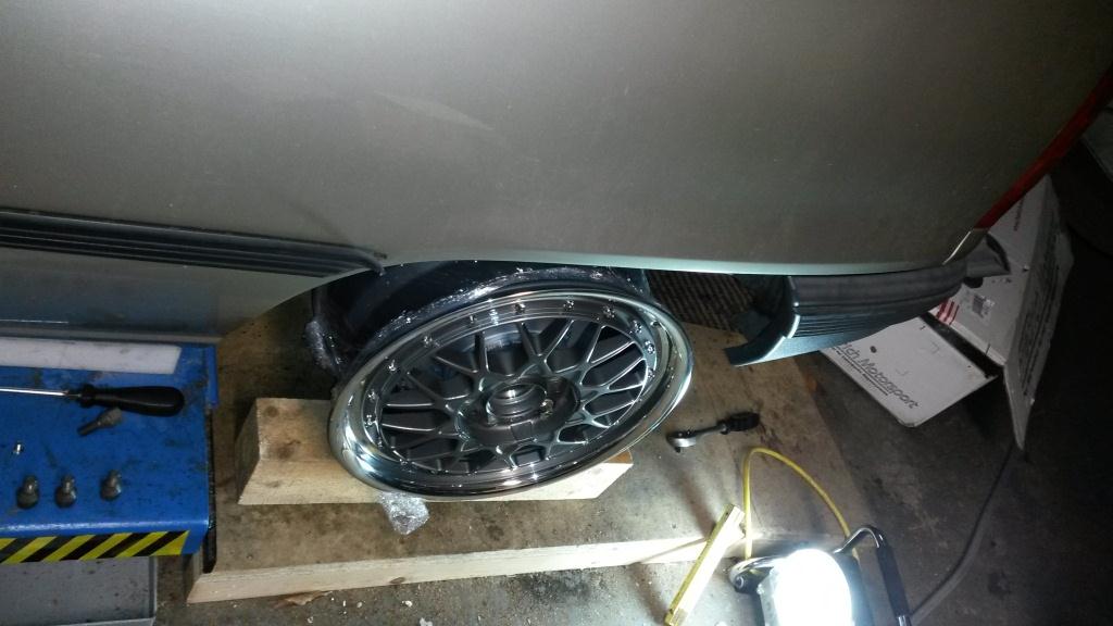

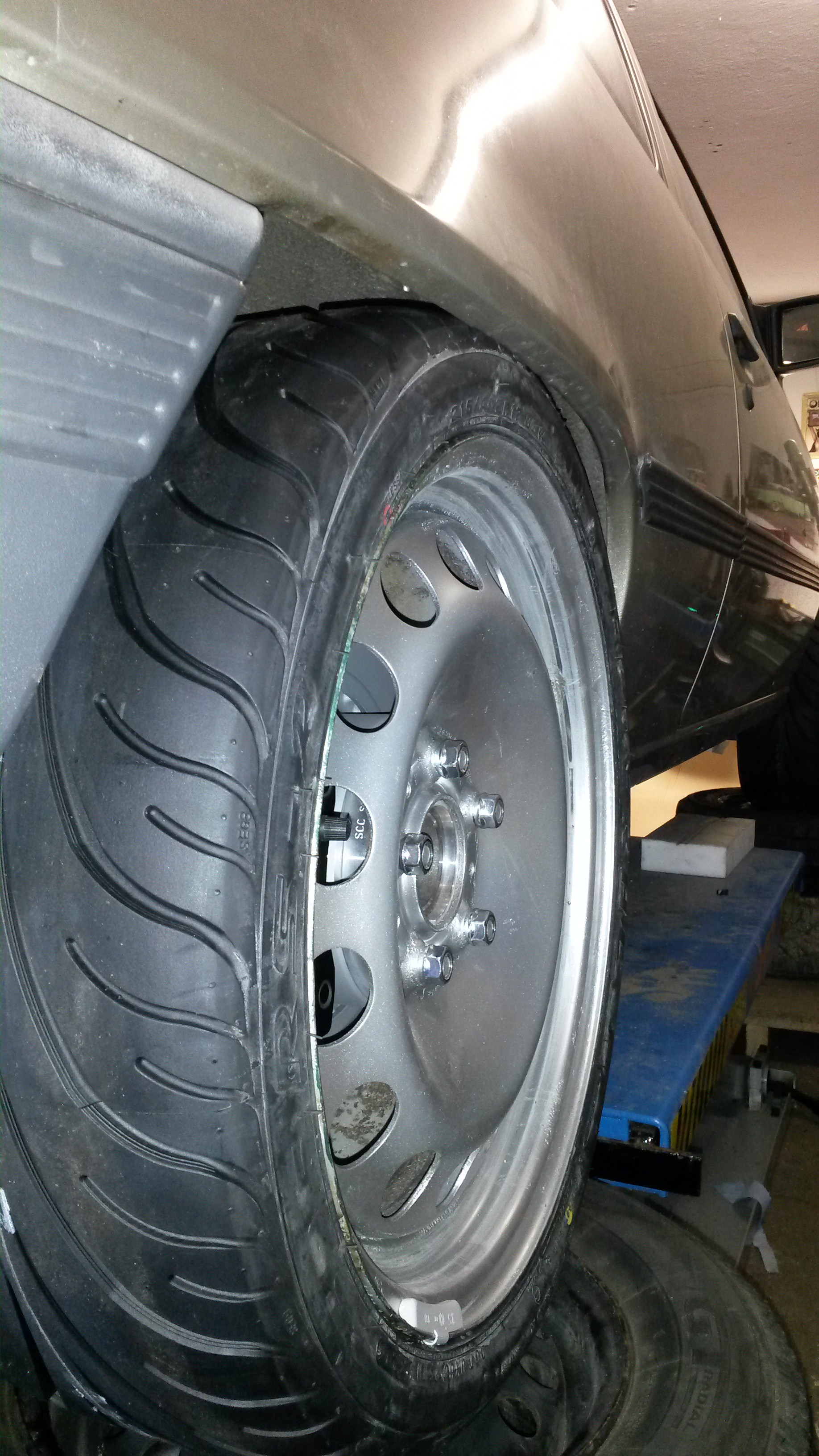

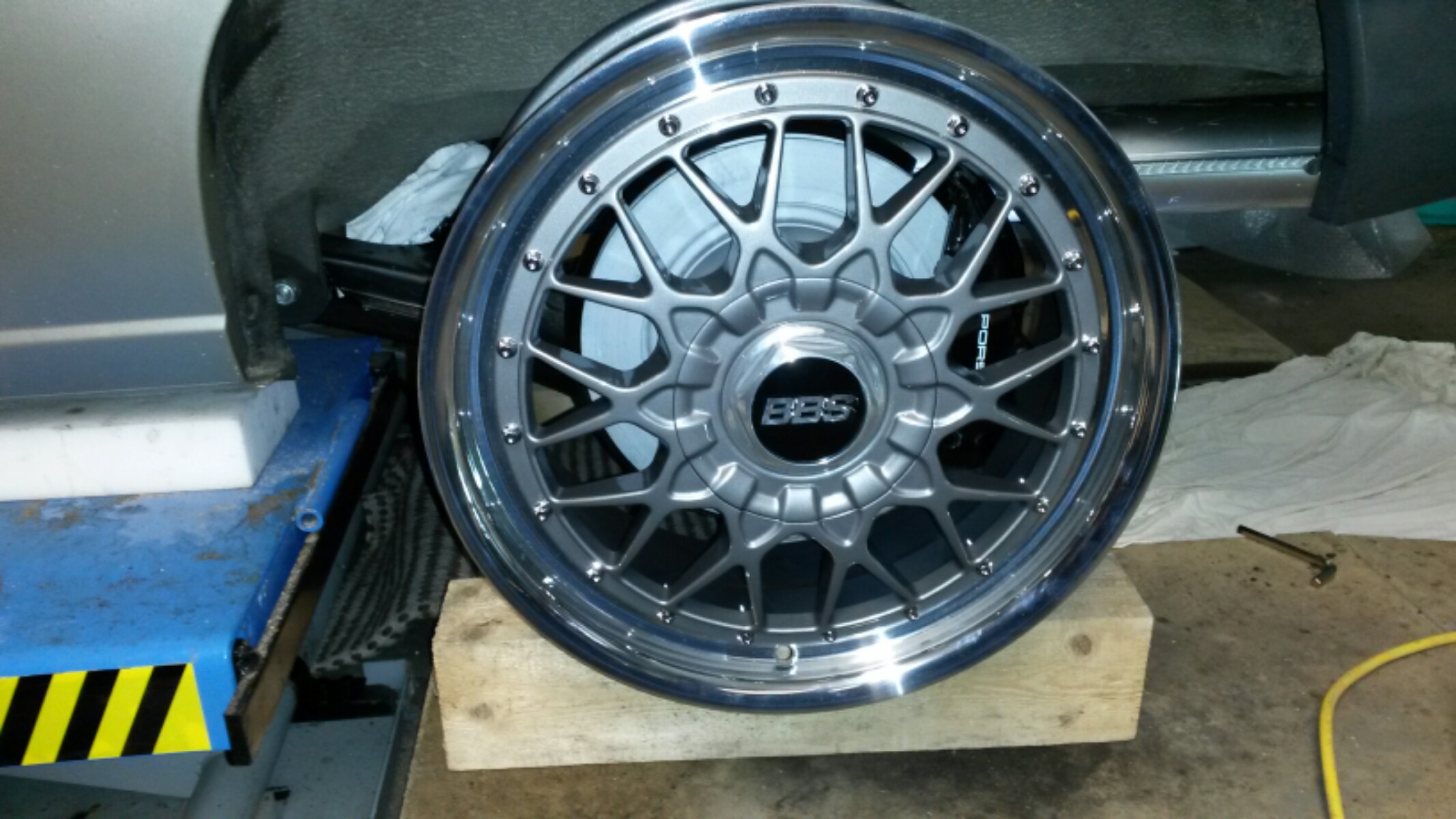

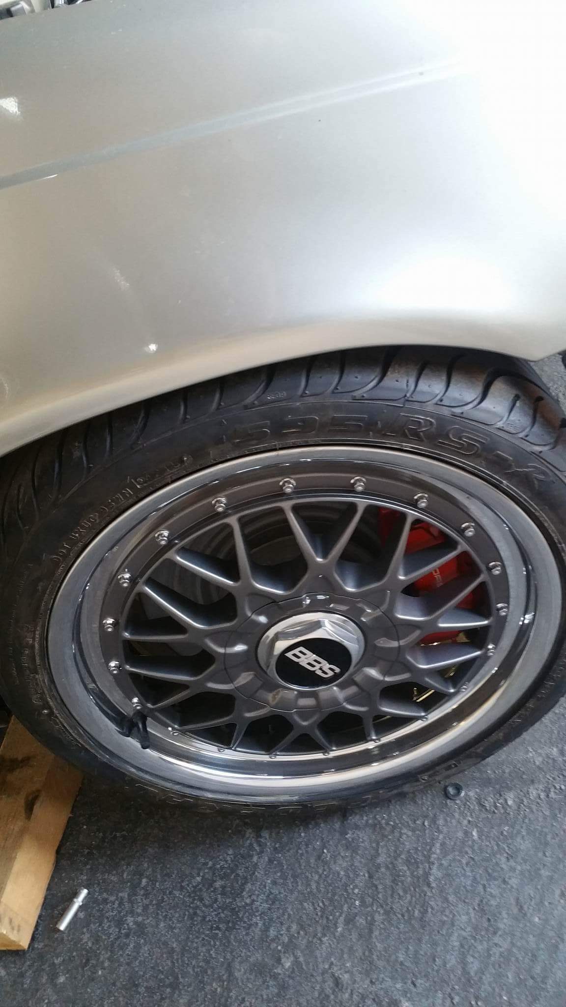

#196 So, die Felgen sind angekommen und sind verdammt lecker...

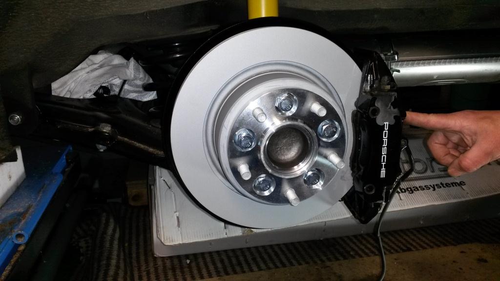

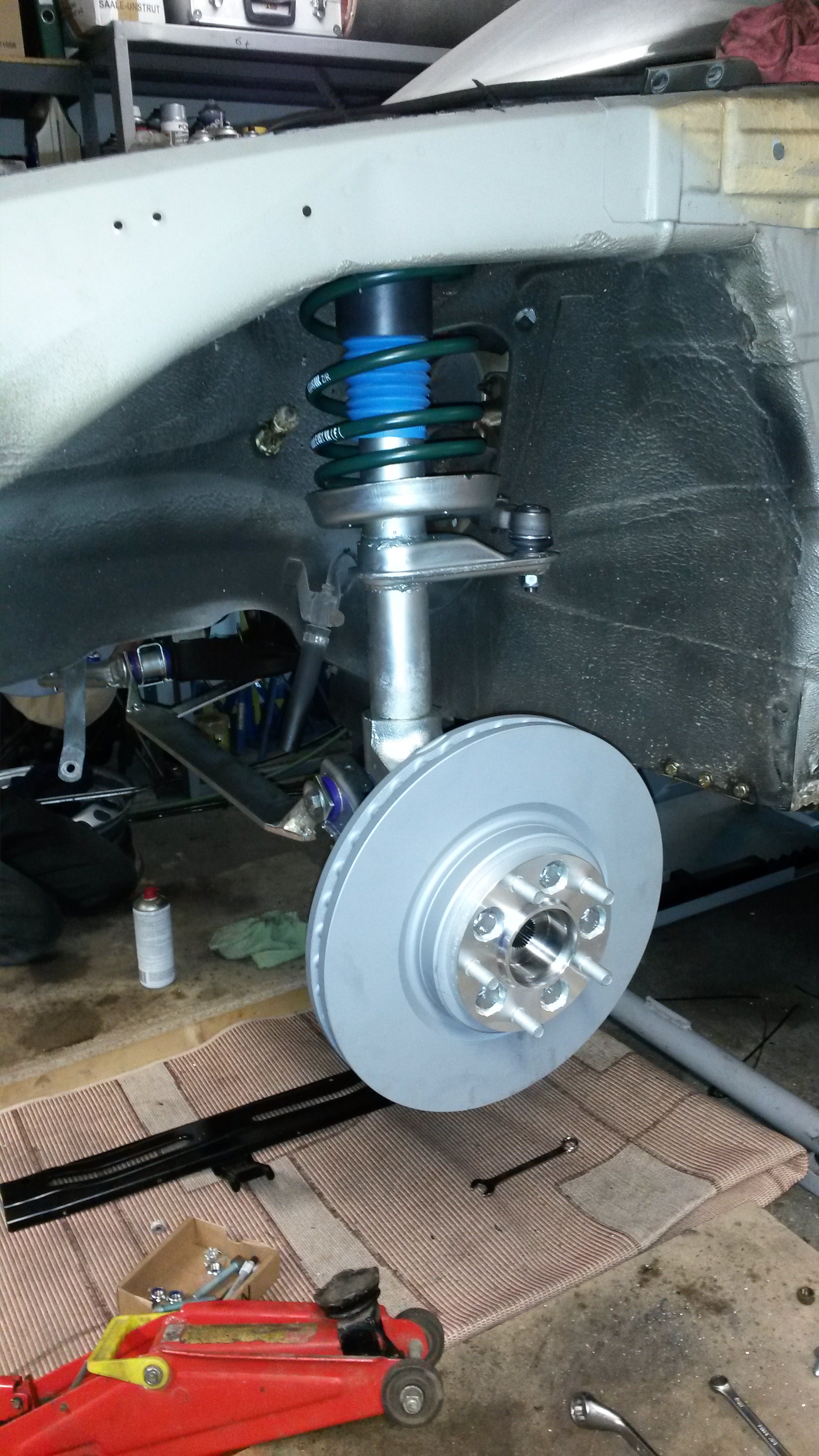

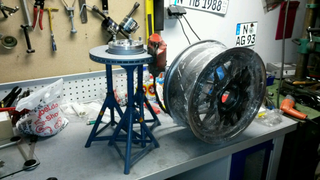

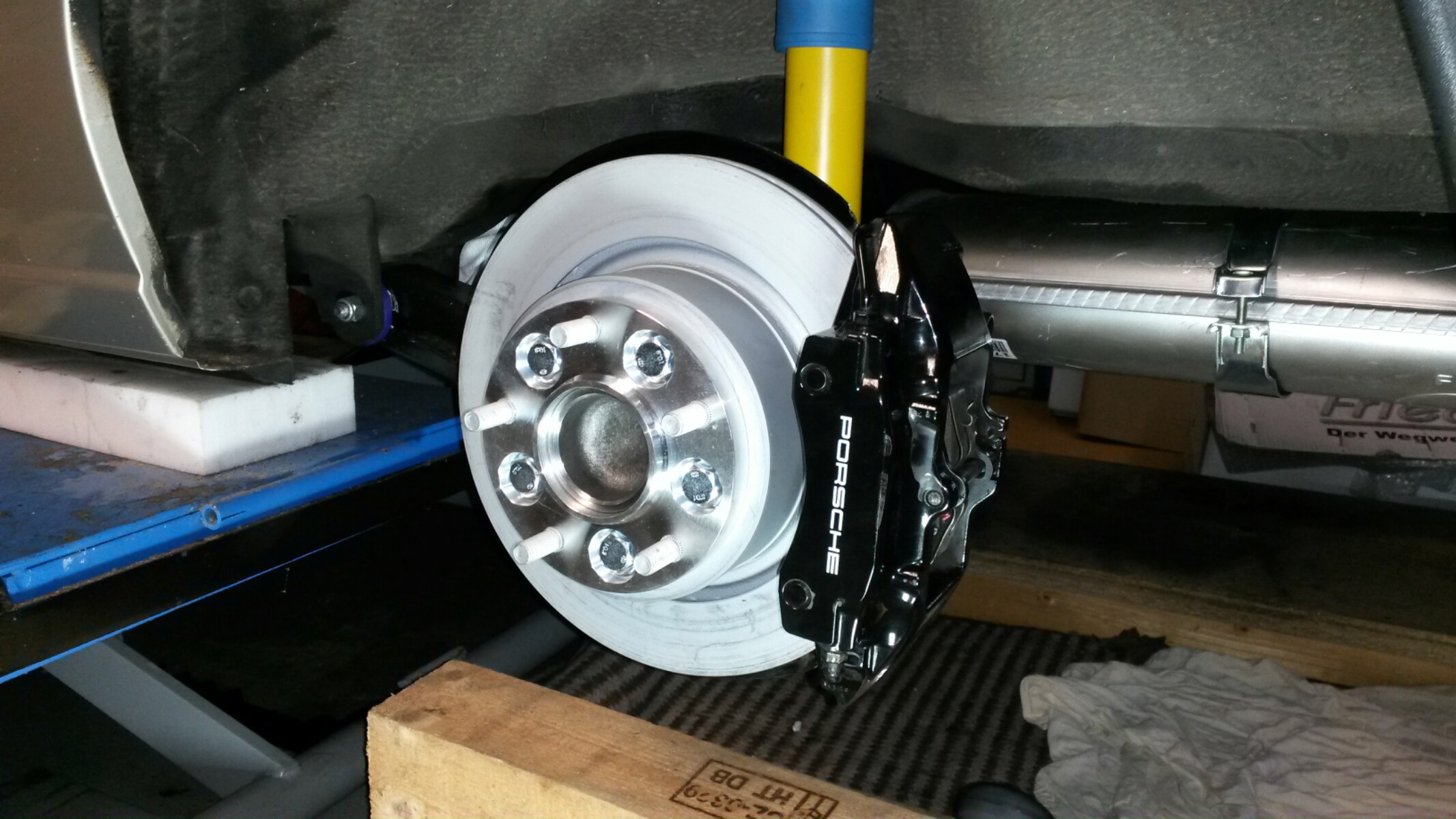

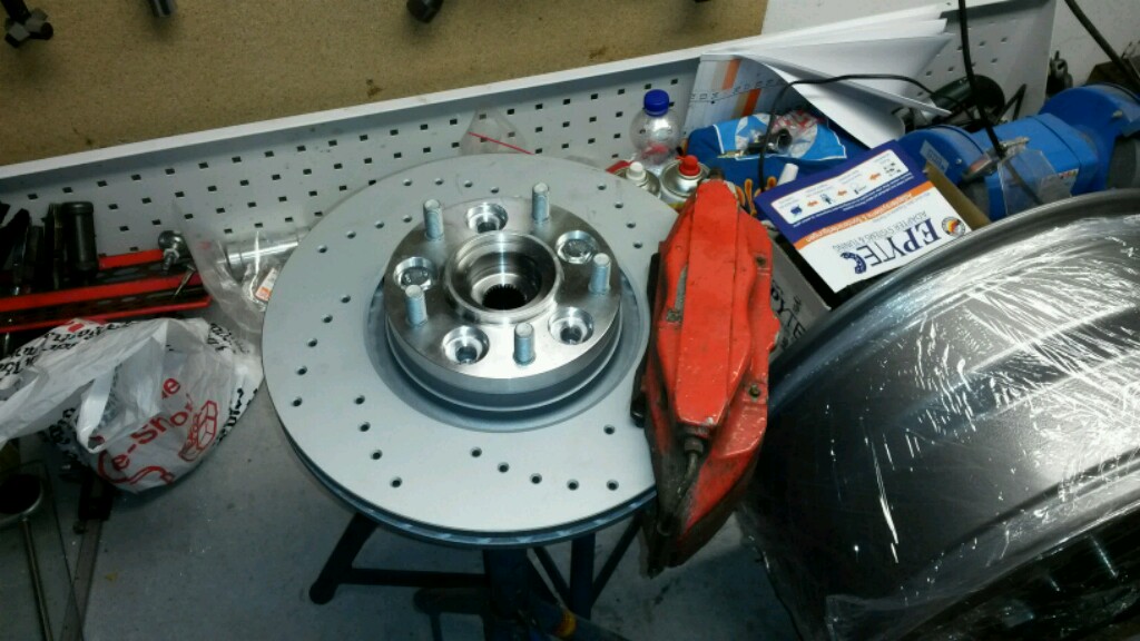

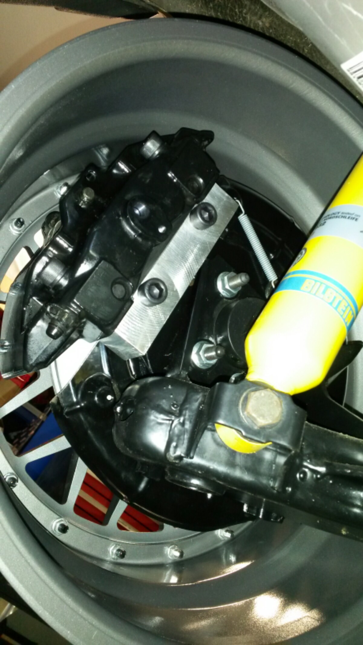

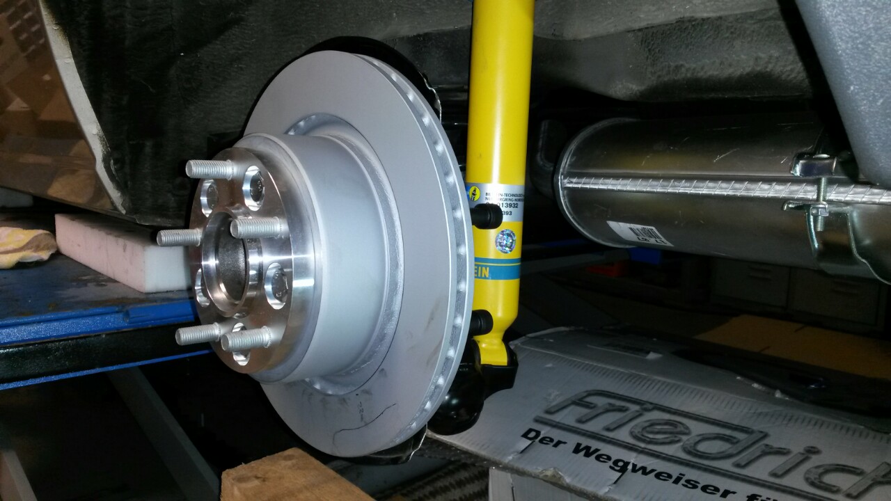

Und hier mal paar Daten zur geplanten Bremsanlage:
BKV und HBZ vom Vectra B V6
Vorderachse:
4 Kolben Brembo Bremssattel ( Alfa Romeo 159 )
330x28 AP Racing Reibringe
Bremstöpfe werden passend zum Sattel bzw. zur Felgen ET hergestellt.
Adapter für die Bremssättel werden auch passend zum Bremstopf... hergestellt.Hinterachse:
4 Kolben Brembo Bremssattel ( Porsche Boxster S )
286x20 Bremsscheiben ( Omega B 3.2 V6 )
Adapter für die Bremssättel werden passend zum Sattel hergestellt.Sobald es los geht werde ich berichten

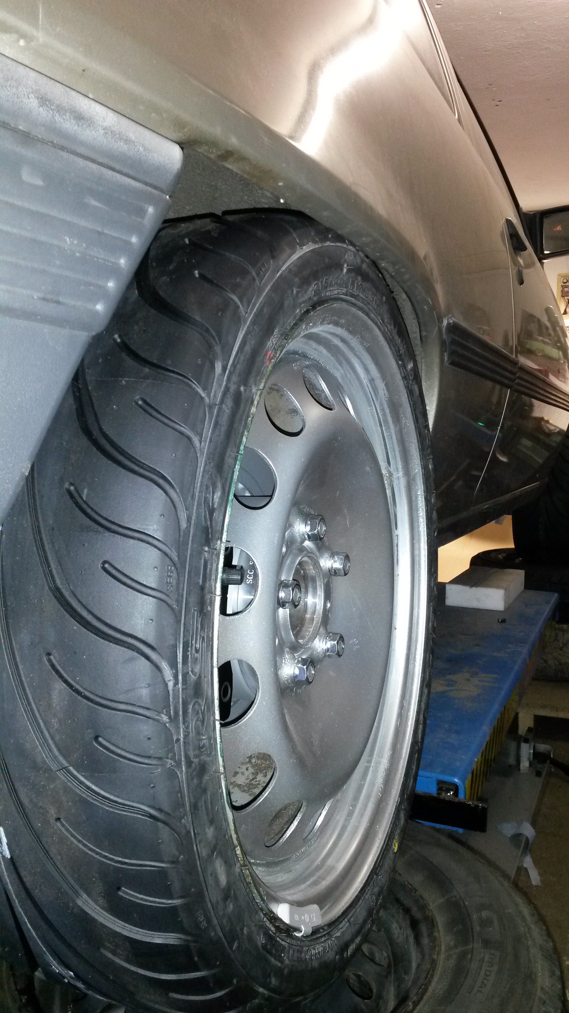

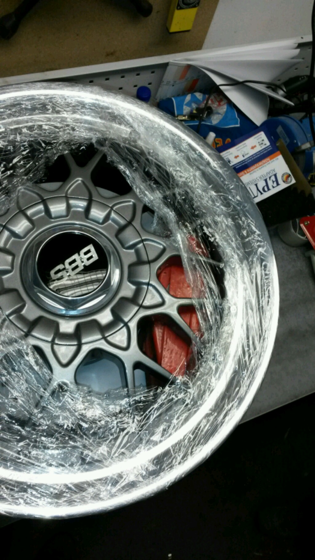

#198 Felgen sehen gut aus.
Nur zur Info, keine Ahnung ob das bei dir eine Rolle spielt:
Ich hatte vor Jahren mal RC40 - habe das mit dem Stern ausprobiert und bin davon abgekommen. Die Löcher von Stern und Schüssel hatten unterschiedliche Durchmesser. Die original Felgenschrauben sind hinterm Kopf etwas dicker (Schüssel, ca 9mm) und verjüngen sich dann (Stern) auf 7mm. Nimmt man den Stern nach aussen müsste man die Schrauben von innen durchstecken oder man nimmt Standart M7 welche durch den Stern passen aber Luft in den Löchern der Schüssel haben. -
