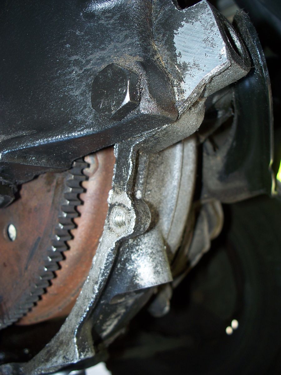

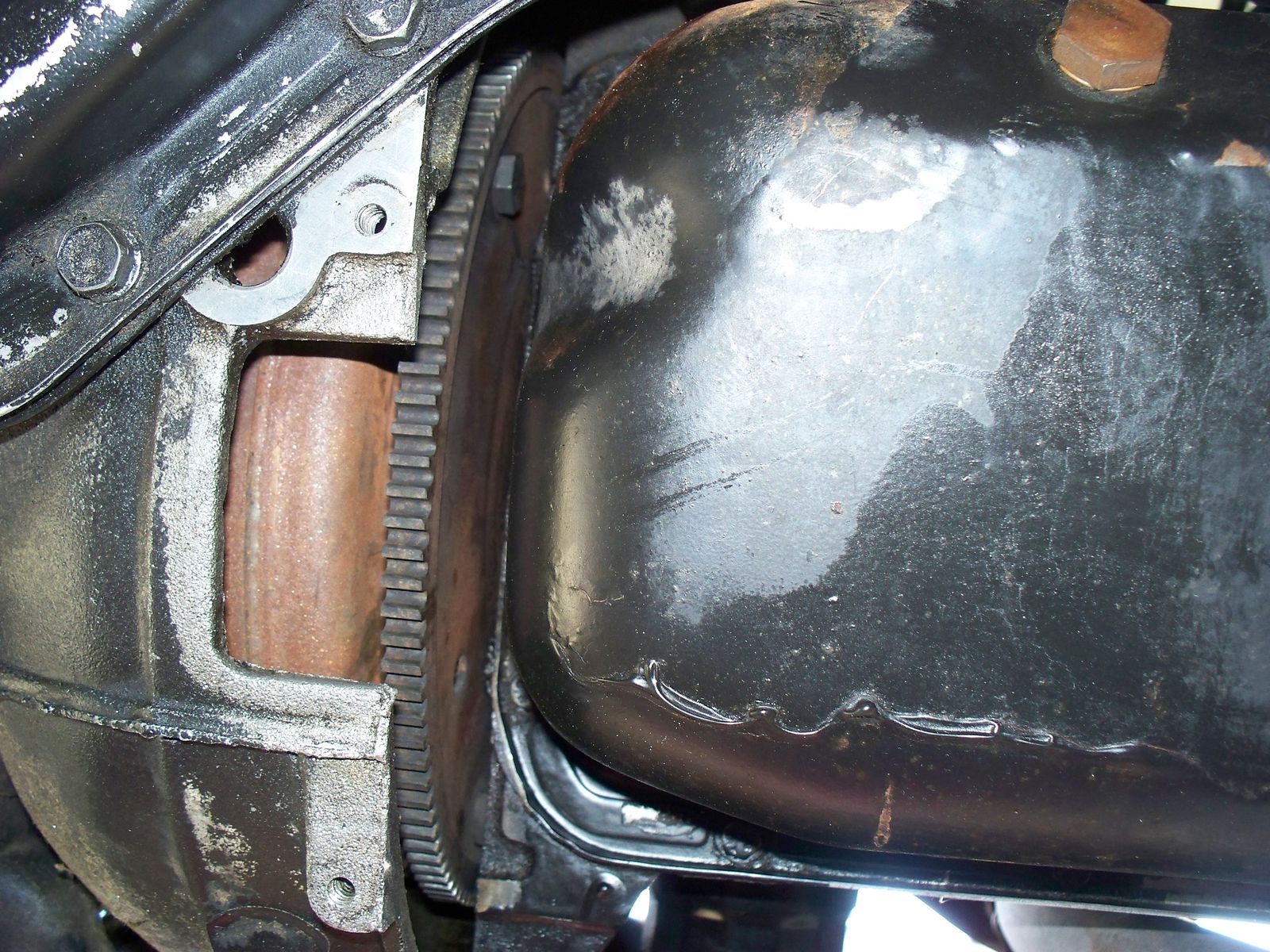

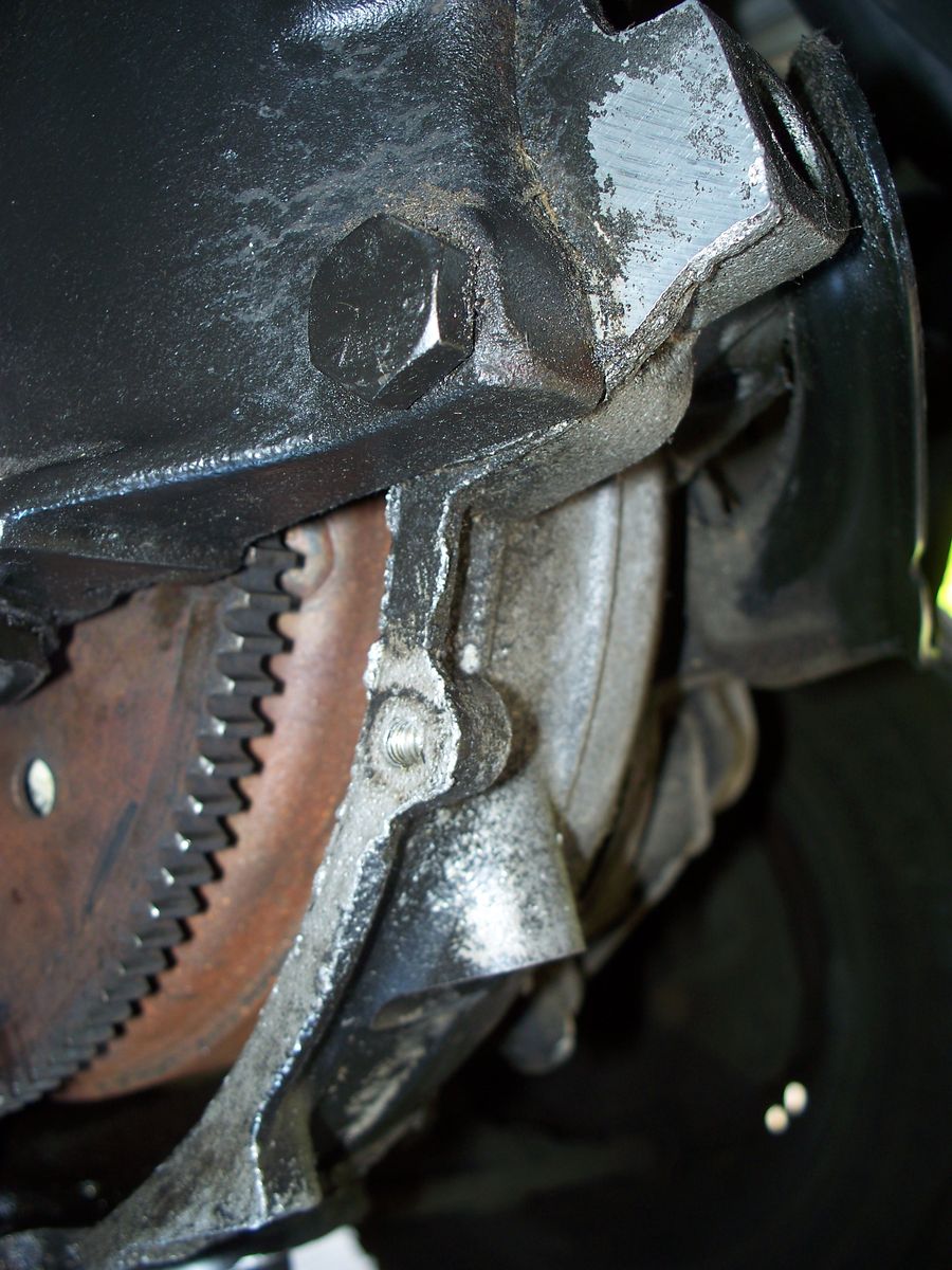

#100 Alles anzeigenAm Übergang vom Motor zum Getriebe ist so ein schwarzes Blech, das mit zwei 13er Schrauben befestigt ist. Dort hängt hin und wieder ein Tropfen Motorenöl dran.
Drei Schrauben SW 10 herausdrehen und nachsehen. Darunter hat man dann etwa folgenden Einblick:
