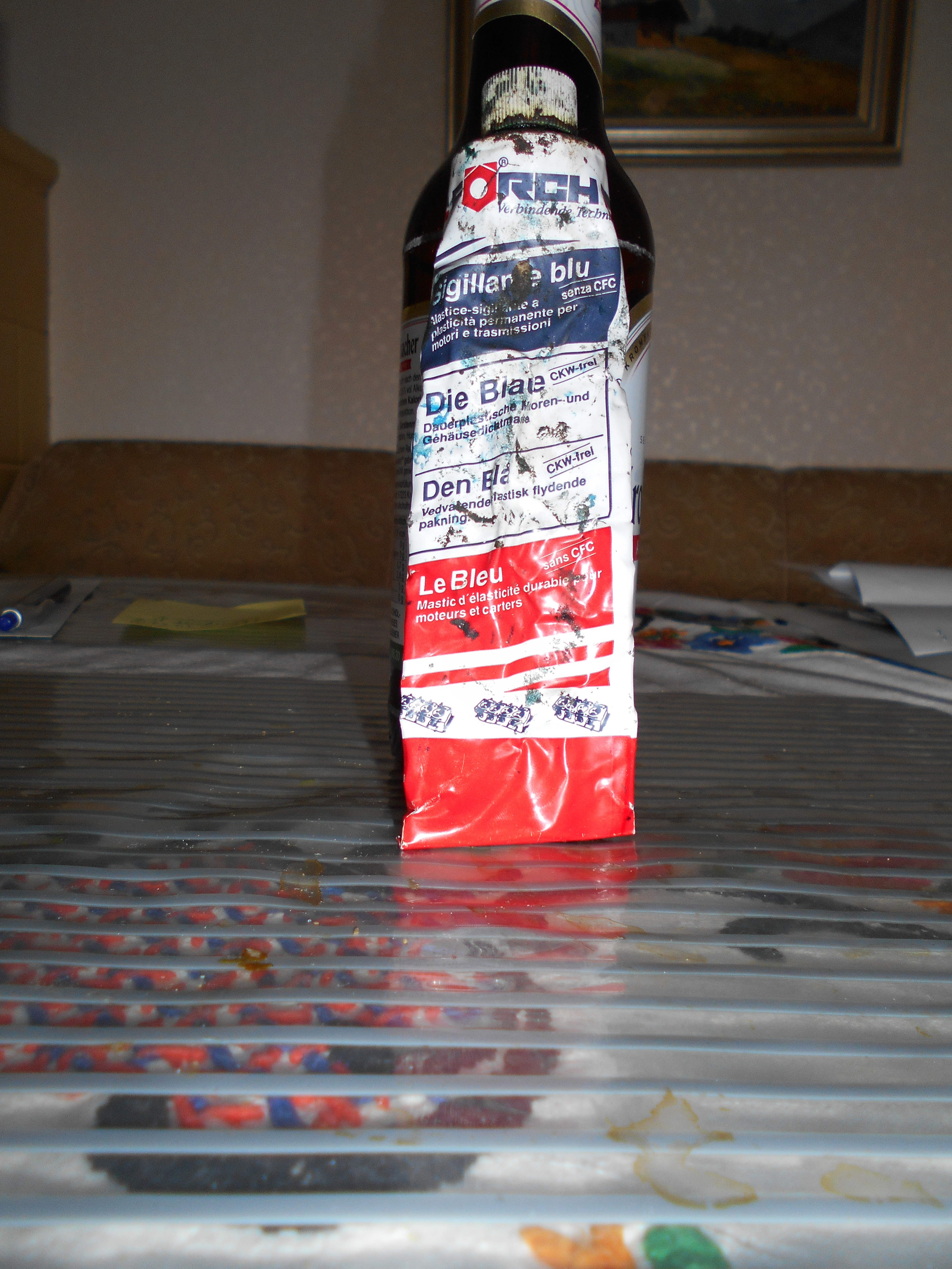

    Das funktioniert nur wenn Du die Korkdichtung auf der Getriebeseite dünn einstreichst. Deckelseitig hast Du ja Einprägungen im Blech, hier solltest Du nichts drauf streichen, dass quillt wieder stark heraus.
    Aber bedenke, wenn Du die Wanne dann irgendwann mal wieder abnehmen willst, wird die Korkdichtung aufgrund des Klebers zerbröseln... dann hilft nur ein Schaber und Verdünnung.
