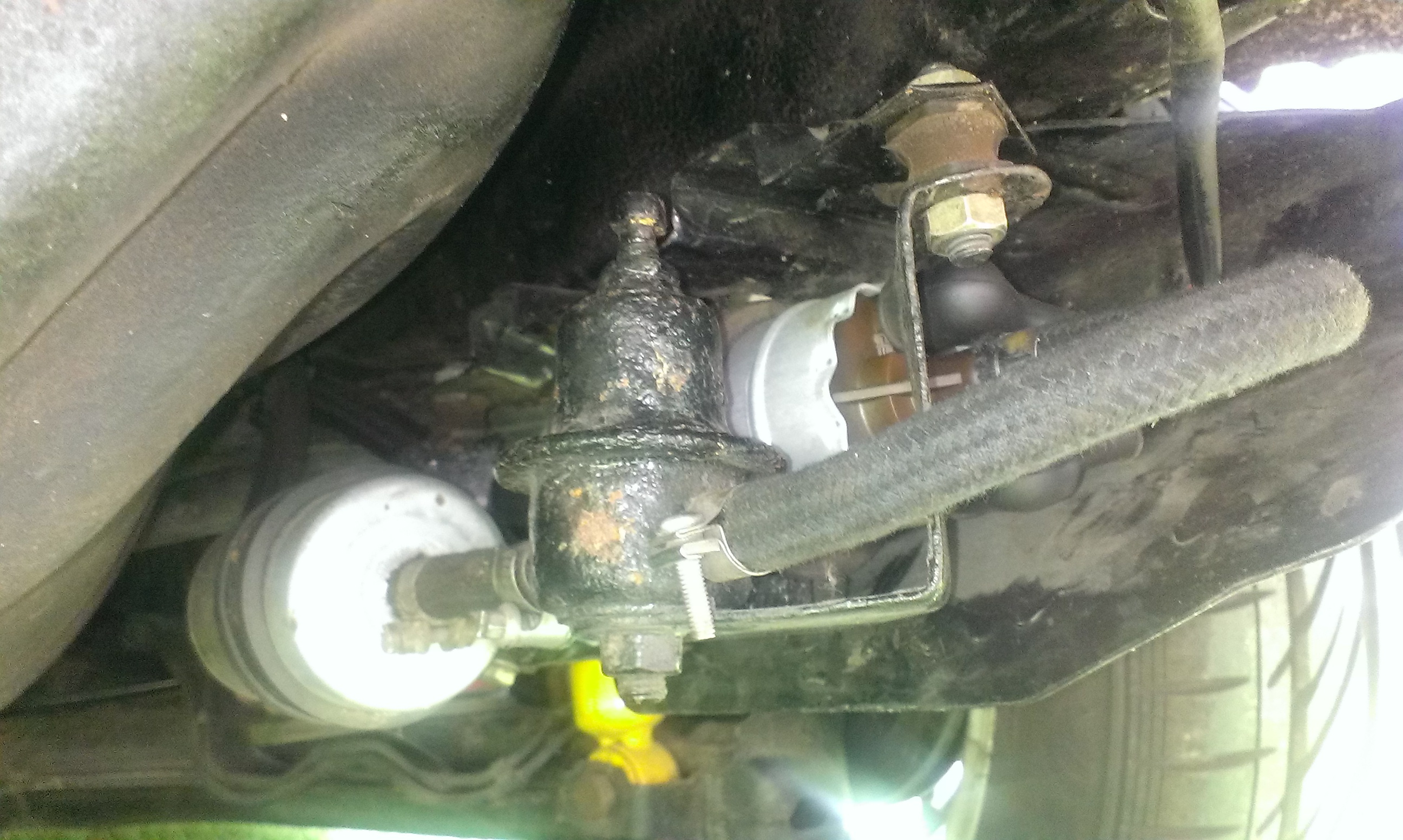

    Meine Benzinpumpe vom C20NE Cabrio macht surrende Geräusche, eine Werkstatt hat sich auch schon probiert, angeblich ne neue eingebaut, surrt immer noch.
    Das Tankentlüftungsventil möchte ich fast ausschliessen, da das Geräusch bei offenem Tankdeckel weiter besteht.
    Was kann noch Ursache sein? Das Geräusch nervt tierisch.
    Welche Funke hat das schwarze alte Teil im Bildvordergrund eigentlich?

    Das Schwarze im Vordergrund ist ein sogenannter Pulsationsdämpfer.

    die Pumpe sieht jedenfalls neu aus.
    Die Opel Pumpe ist von Bosch. Wenn du dich etwas auskennt, zieh das Kraftstoffpumpenrelais raus und überbrücke rot/rotblau. Dann läuft die Pumpe ohne das der Motor an ist. Dann kannst du das Geräusch besser lokalisieren.
    Aber wie schon geschrieben, die muss surren. GGf mal bei einem anderem Opel mir außenliegender Pumpe hören. Die sitzen an der Stelle wie bei dir und sehen auch so aus.
