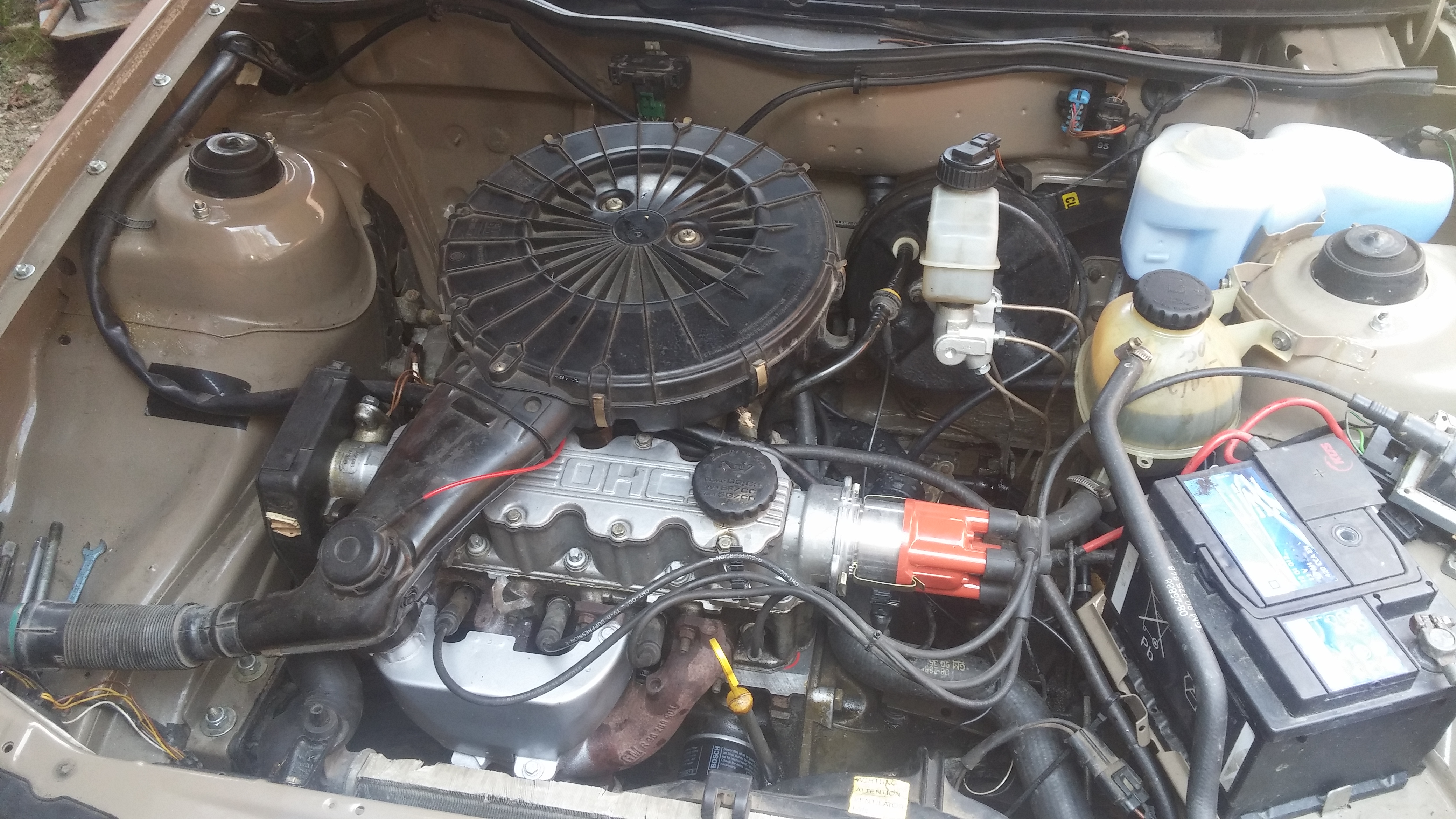

#174 Heute mal Kühler getauscht und die Zündung ordentlich eingestellt. Am Ende doch mehr nach Gefühl als nach Markierungen. Zu weit vor ging's Klingeln wieder los und zu weit nach war keine Leistung da. Ist halt wirklich Millimetersache.
Der Leerlaufschrittmotor bringt immer nen Fehler. Besonders an der Ampel im warmen Zustand. Den muss tauschen.

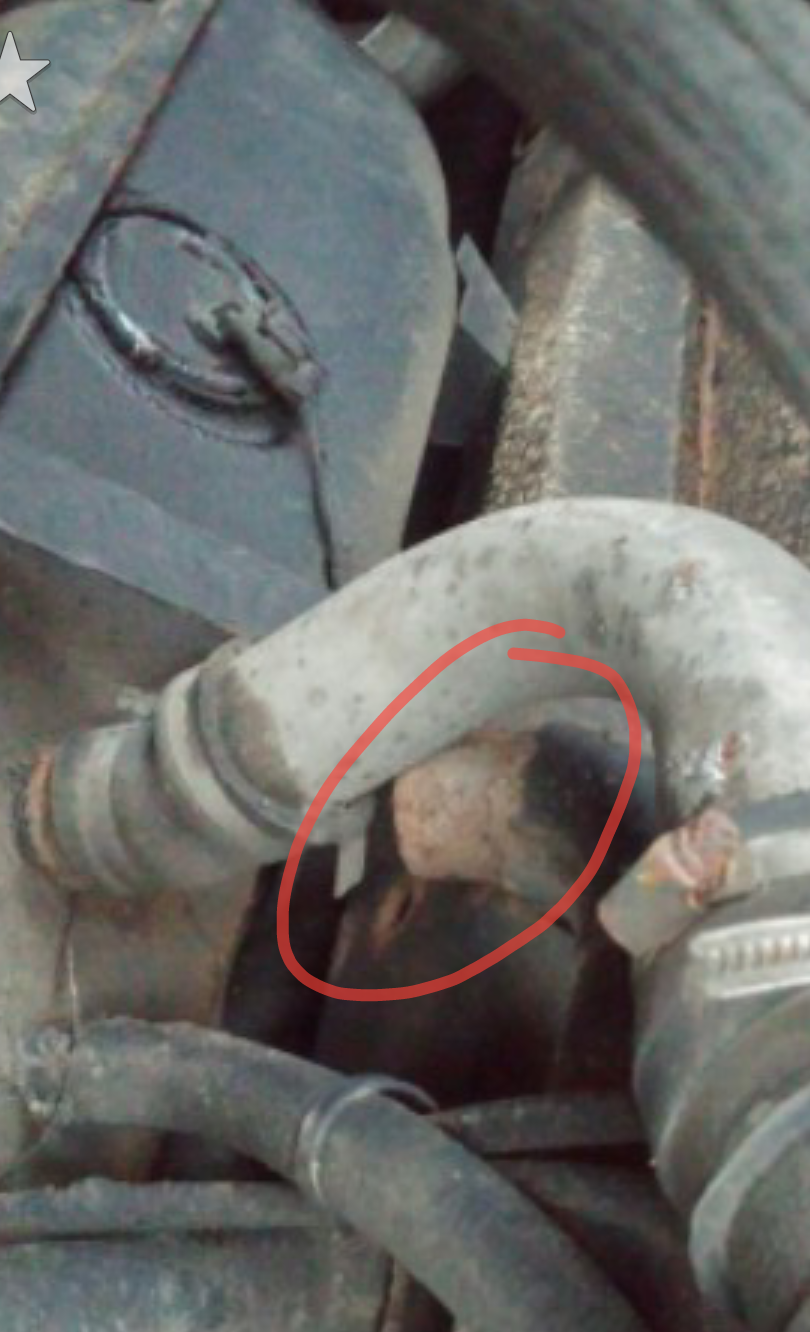

Die Temperaturanzeige hat auch einen Weg. Den Sensor hab ich getauscht. Der war's nicht. Also mal Leitung durchmessen. Denn von Ende kalt bis nach oben zum letzten Teilstrich zeigt die alles an, was aber laut Tech1 Messwert absoluter Käse ist.Heute mal ne Vollholz Zimmertür 95x206cm an Bord gehabt. Läuft

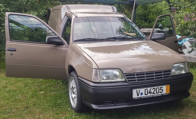

Leider ist mir vor kurzem ein schöner Caravan oder besser gesagt ein Vauxhall Astra Van durch die Lappen gegangen
