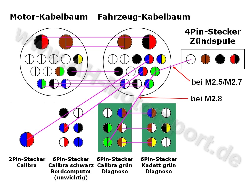

#15 @Goldenkadett ja das wars, die Pumpe kriegt erst auf der 3. Stufe Saft, da kann ich lange messen bei eingeschalteter Zündung. Ich frage mich nur wieso der vorher nicht wie alle anderen Autos kurz für 2sec Druck aufbaut?
Die MKL bleibt dauerhaft an, ich kann ich auch nicht ausblinken wenn ich A und B am Stecker brücke.
Außerdem macht mein Kühlkreislauf nicht auf, die Temperaturanzeige steigt, aber es wird nur auf einer Seite vom Kühler der Schlauch warm.
#18 So weiter gings, der Kühler funktioniert mittlerweile einwandfrei, der Lüfter läuft auch an, also hier ist schon mal alles ok.
Aber das Problem, dass die MKL dauerhaft an ist habe ich immer noch und ich finde in der Verkabelung keinen Fehler.
Ich werde morgen mal ein Tech1 besorgen ob ich vielleicht wirklich einen FC drauf habe, aber dann müsste er sich ja eigentlich ausblinken lassen... -
#19 Ich nochmal...
Habe die Verkabelung mehrmals durchgecheckt, einige Stecker ein- und ausgesteckt und nun kann ich den Karren ausblinken.Fehlercode 51 - Fehler im Speicher (Prom) Steuergerät
Im Stand läuft er ganz ruhig aber beim Gas geben hat er Aussetzer und keine Leistung.
Habe ich die richtige Vermutung, das mein Steuergerät einen weg hat? -
