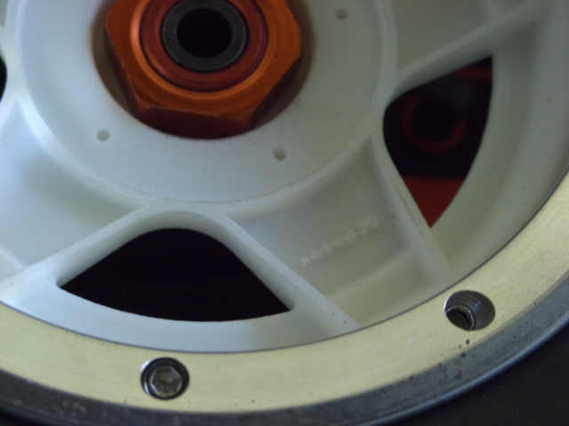

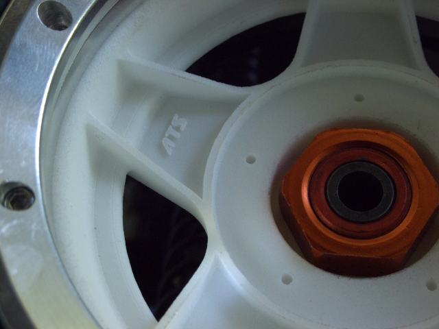

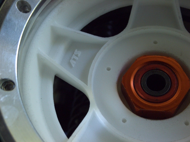

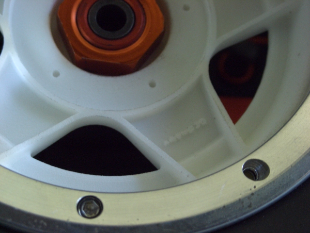

    Da ich ja aus der Branche komme... Servicetechniker für Lasersinteranlagen und die Firma Shapeways und viele andere auch unsere Anlagen benutzen kann ich nur sagen das die Teile in keinsterweise dem Orginal in etwas nachstehen.
    Ich habe mir selber schon die Einsätze für das Armaturenbrett nachgebaut und Nabendeckel und so Kram.
    Letztes Projekt waren die Luftauslässe für den D Kombi.
    https://m.facebook.com/groups/…malink&id=838623912841508
    Leider sind einzelne Zeile relativ teuer erst ab bestimmten Stückzahlen lohnt es sich meistens.
